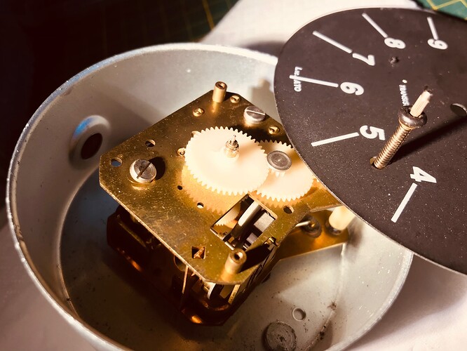

mais j’ai reçu les 2 x montres
une JAEGER
une VEGLIA
point de transistor dans ces montres = bobine électro aimant et résistances
ouvertes sans problème
dévisser les mini vis cadran et sortir les aiguilles

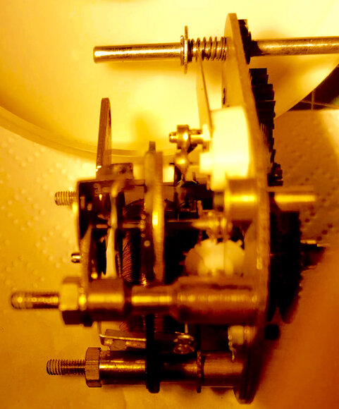

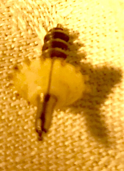

la VEGLIA = c’est un pignon plastique blanc avec petites pointes qui est fendu à un endroit au niveau de l’axe donc à cet endroit l(axe avec spirales n’entraine plus )
faudrait soit recoller après dépose ou remplacer par une pièce récupérée
photos 2 et 3 et 4

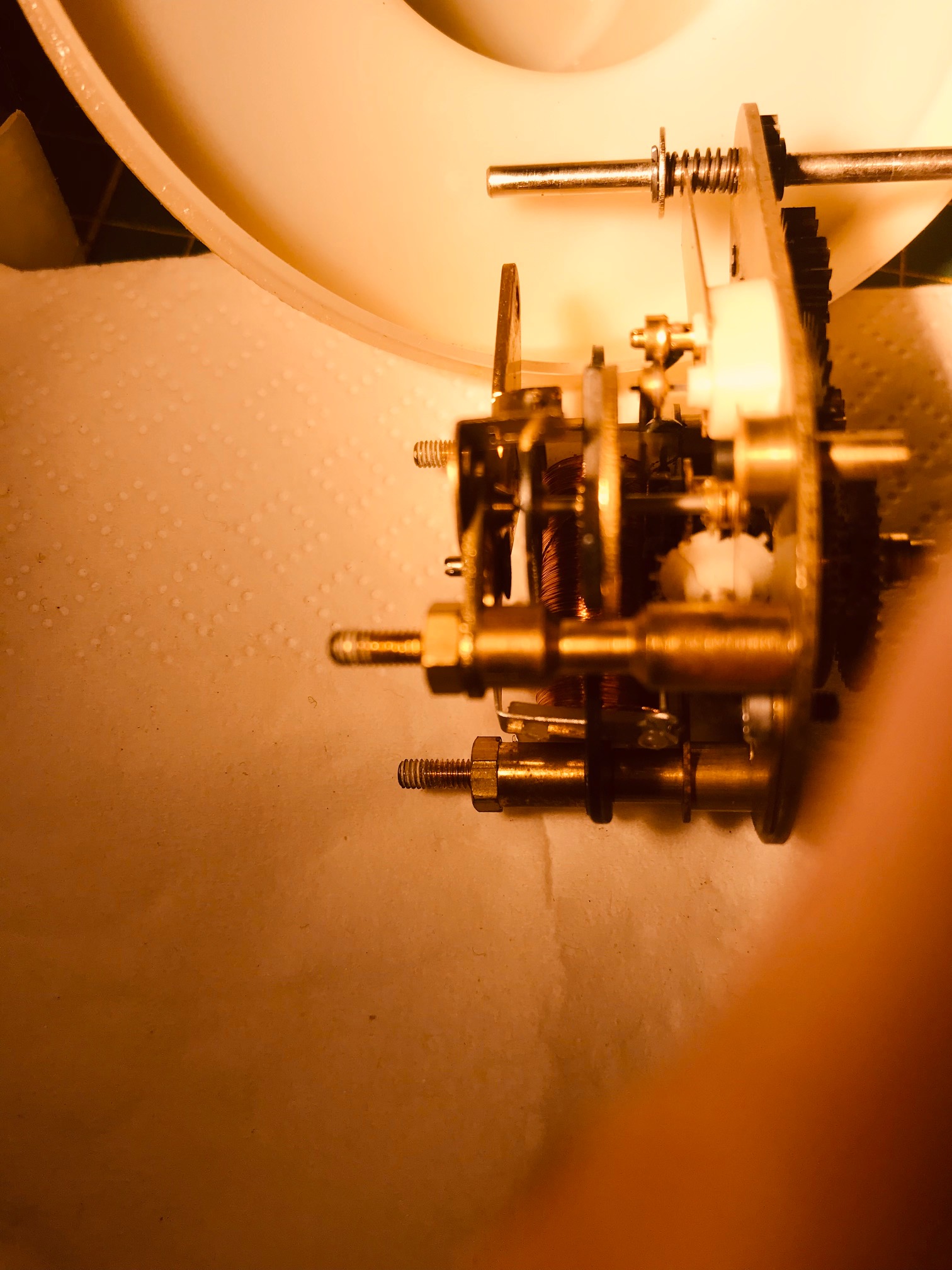

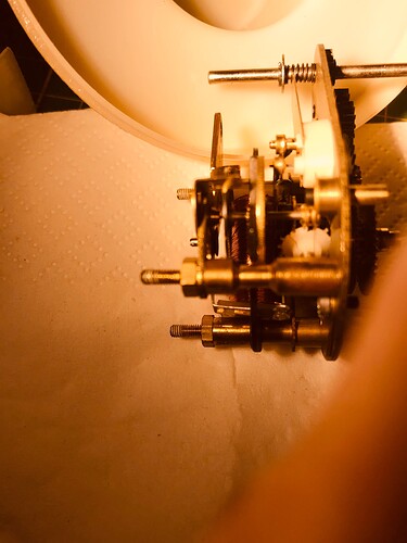

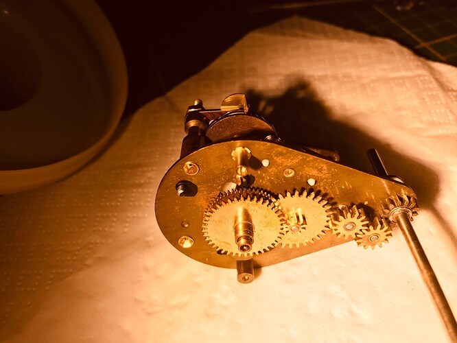

la JAEGER = le balancier bouge mais se bloque (photo 1 )
pas de pièce fendue
la roue à pointes est différente
photos…

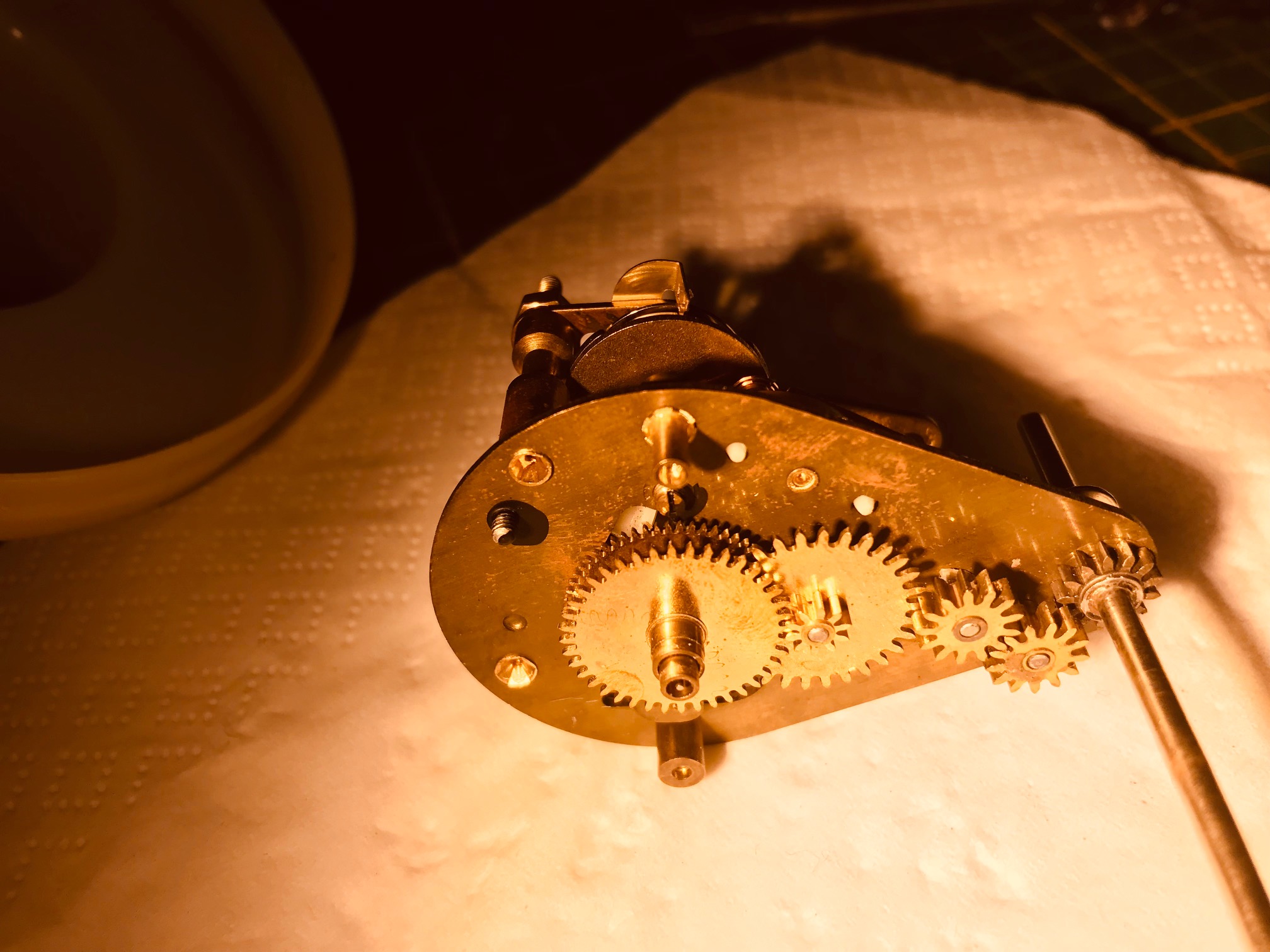

sur la JAEGER marquée Transistor =
il y a bien un circuit imprimé avec résistances carbone 1 x diode et un transistor mais pour tester et déposer le circuit il faut déposer la plaque supérieure du mouvement = et les pignons vont se balader dans tous les sens… pas facile à remonter
ce circuit alimente une bobine / électro aimant balancier comme les mécanismes ATO
mais le balancier bouge bien mais pas assez pour entrainer
je teste en alimentant avec un bloc de 8 x piles AA 1,5 V donc 12 V mais l’ampérage n’est peut être pas suffisant

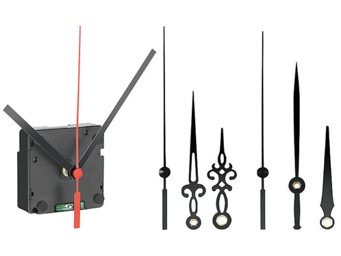

je pourrais aussi remplacer par un mécanisme à quartz de pendule 1,5 V avec déport de la pile 1,5 V
pour ne pas déposer la montre pour changer la pile…? et remettre le cadran et aiguilles d’origine ça rentre dans le boitier

Sur la Veglia = photo du pignon à dents fendu qui pose poroblème
on peut tenter de coller avec cyano avec serrage…
pas sûr
Les collages à la cyano sont en général très décevants dans la durée. Surtout dans une voiture avec les vibrations et les différences de température. Si c’est possible, il vaudrait mieux coller en applique à l’araldite lente une fine rondelle en laiton, et laisser sécher tranquillement le sandwich bien contraint. Sur cette pièce un léger surpoids ne sera pas un problème.

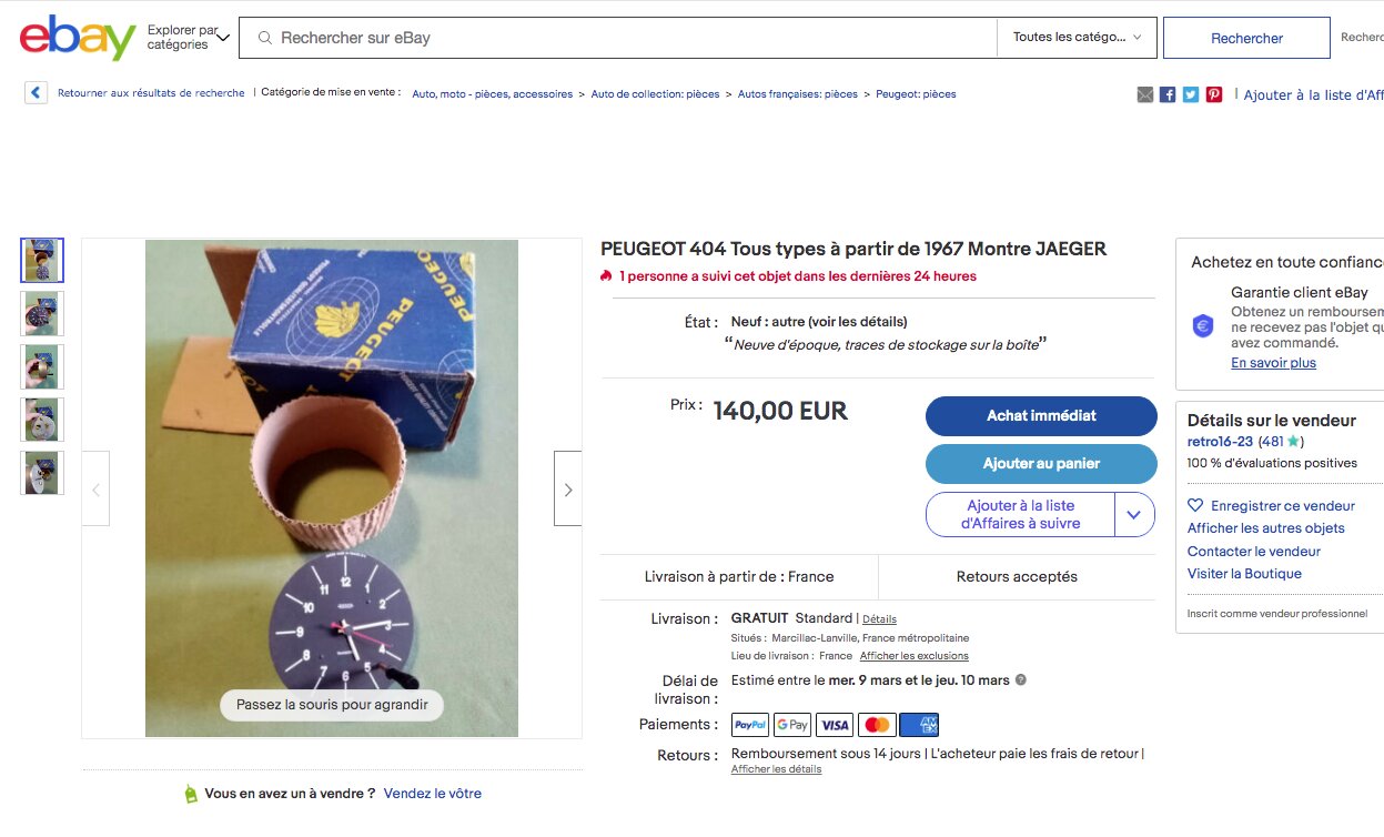

sinon on trouve sur Ebay une montre 404 neuve dans sa boite … mais vu le prix…!
Mais avec livraison gratuite, tout de même !

je laisse tomber la réparation même avec une fine rondelle collée sur le pignon et la fissure rapprochée ça ne marche toujours pas sur ces mécanismes le plastique des engrenages a vieilli et pour déposer le circuit ça devient de l’horlogerie à démonter !

Je pense que l’on doit pouvoir monter sur ce cadran un mécanisme de pendule, ou réveil
( électronique, ou quartz) en l’équipant d’un abaisseur de tension.

J’y avais pensé …quitte à déporter la pile 1,5 V plus loin accessible
MAIS comment régler l’heure ? sur les mécanismes à quartz le réglage est derrière le boitier …
et comme on ne va pas déposer le tableau de bord à chaque fois…?
et pour bouger par les aiguilles = il y a la vitre devant
le cadran et aiguilles pas de problème on peut adapter

Pour mettre à l’heure, comme ce sera rare, on peut toujours s’en sortir en attendant de mettre la pile au bon moment (quitte à le faire en deux fois).
Si le mécanisme qui se met à l’heure tout seul passe dans l’emplacement:
