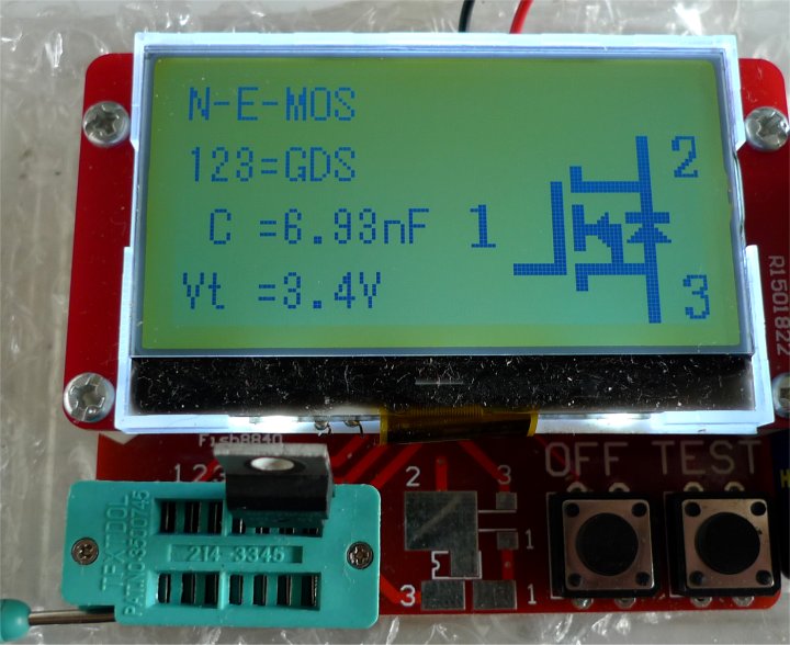

Pour vérifier le bon état d’un transistor MOSFET, voici quelques ex. d’appareils de contrôle « low cost » que je possède.

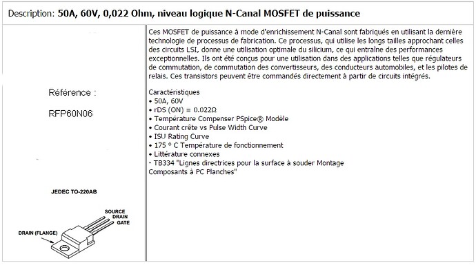

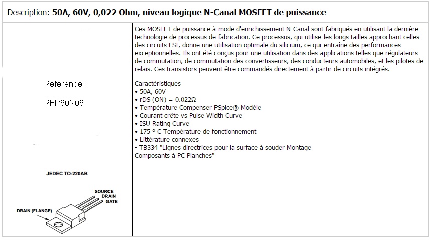

C’est le test d’un RFP70N06 (je n’ai pas de RFP60N06 en stock) :
Le moins cher et encore commercialisé (25€) « Multitesteur LCD12864 » origine china :

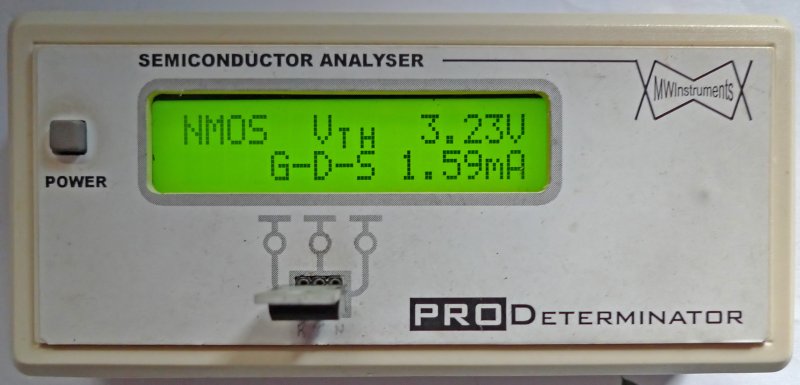

Plus cher mais plus ancien, l’AS4002 de MWInstruments (made Fr) :

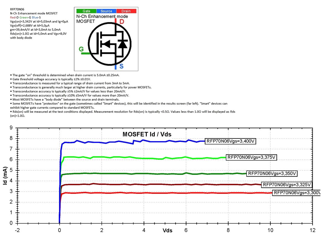

Le plus récent et le plus complet, le DCA75 de Peak :
