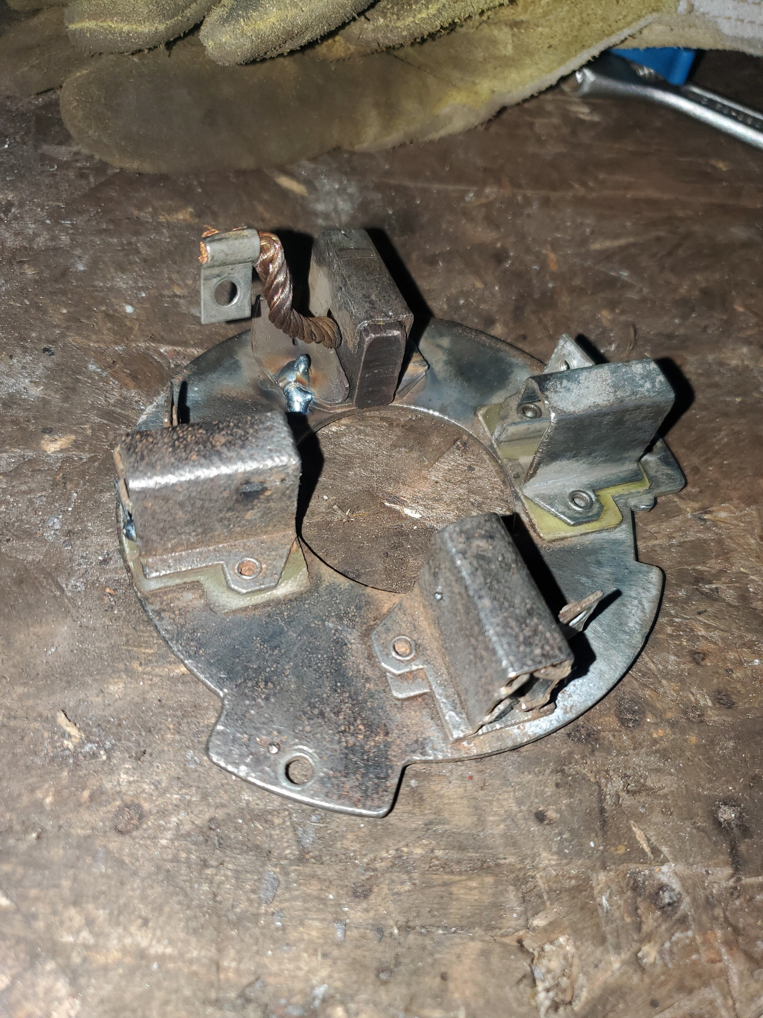

Moteur à courant continu ne fonctionne pas :(

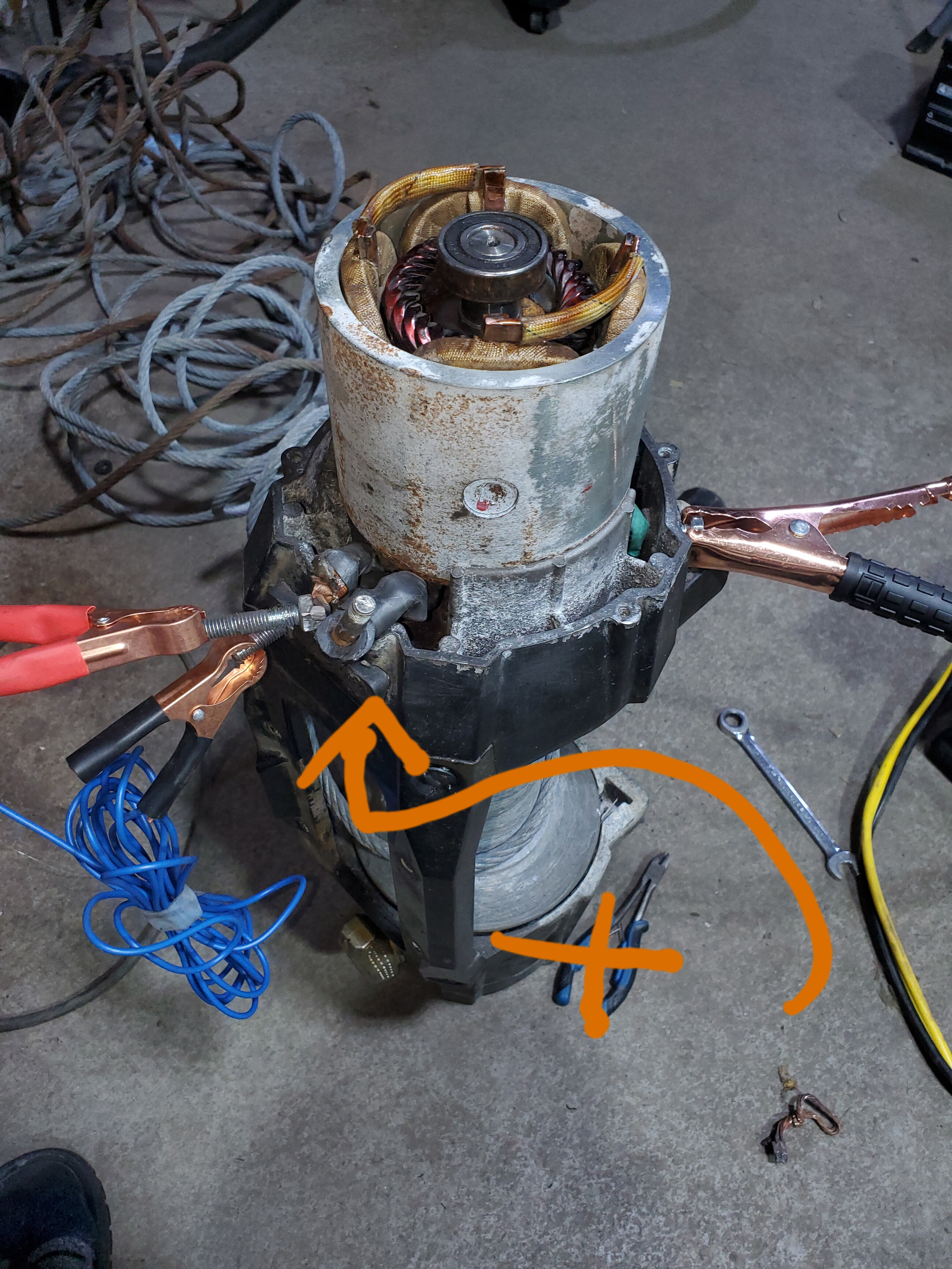

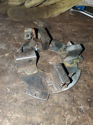

Aucuna trace de chauffé, pas d’odeur, il y avait un fil cassé au point de soudure cuivre/fer(rouillé). J’ai 2 balais directement au ground et 2 isolé de la plaque (assises non conductrice contrairement aux autres en fer).
teste ton moteur sans les relais

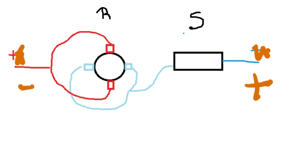

le montage doit ressembler cela
C’est comme ça que je teste, avant de remmettre sur le pickup.

comme le boitier semble en alu sur que la masse du bobinage est bien connectée au boitier
Les balais sont connectés sur la plaque à balais et celle ci est vissé dans le boitier. J’ai sablé la plaque et le boitier aux 3 points de contact avant de remettre. La résistance du circuit complet est de 0.5 ohm.
Parfois un mini spark lors de la connexion, mais pas toujours.
la il y a incoherence une R de 0.5 ohms connectée en 12V cela fait une belle etincelle 24A cela se voit et s’entend

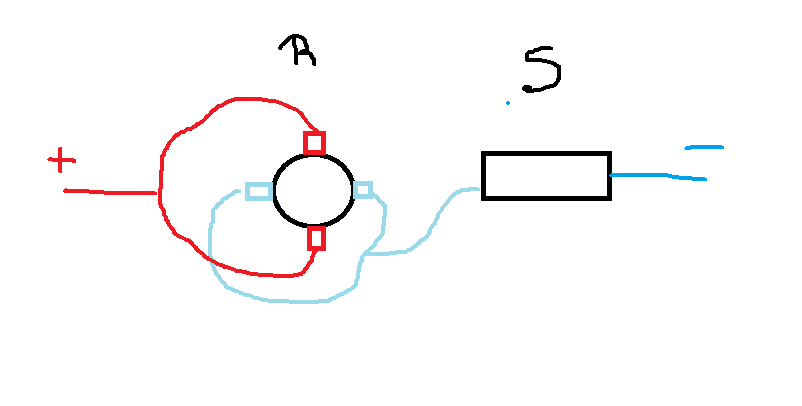

fait moi le schema exact de ton moteur
et si celui ci n’a pas le pallier arriere de monte il ne risque pas de pouvoir tourner le rotor se collera immediatement au stator
Le schéma est exactement comme tu as fait, mais le stator est avant le rotor.

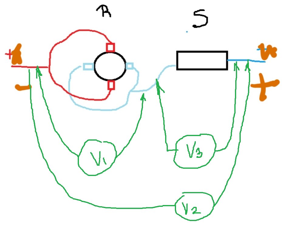

tu as un voltmetre ?
si oui
tu raccordes le 12V
faire ces 3 mesures
T’as touché un point sensible… j’ai vissé la vis de ground au maximum et voilà :grinning::grinning:
Un gros merci à tous pour l’aide :heart_eyes:

fort probablement mais le but n’etait pas de calculer le courant de demarrage mais de mettre le doigt sur pas d’etincelle
ce qui etait du a un faux contact sur un alu passablement oxydé
Merci, je vais garder ça en tête pour l’avenir. Je m’en doutais, vu les fils gauge 2 dans le moteur et le max 400 amp dans le manuel
