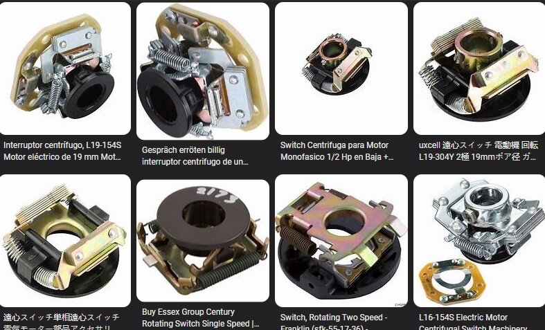

le relais centrifuge est dans le moteur cote flasque arriere
il faut ouvrir le moteur pour y acceder
ressemble cela

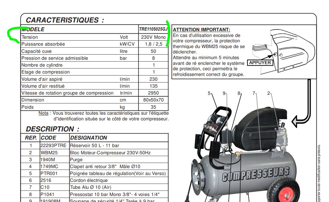

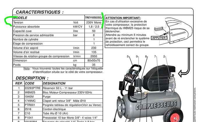

Je joins la fiche technique de mon compresseur :
compresseur-prodif-tre1205035g-50-35cv-157335.pdf (517,3 Ko)
On y voit le condensateur permanent 40uF (qui est neuf maintenant)
Mais je ne vois pas de relais centrifuge, donc si j’ai bien compris; Pas de condensateur de démarrage, .
Sans aucun condensateur , je lance le moteur à la main (après avoir shunté la protection thermique 6A), et il fonctionne très bien.

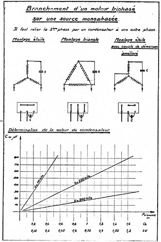

pour étendre au cas général des moteurs triphasés utilisé en monophasé
-Ne pas perdre de vue que ce procédé fait perdre 30 à 50% de puissance (pour des machines démarrant en charge, ça risque d’être un problème ! essayer le mode de couplage « a couple de démarrage amélioré » ou, si ça ne suffit encore pas , il faut passer a d’autres solutions : variateur de fréquence, ou moteur pilote )
-Le couplage et la valeur du condensateur se font comme indiqué dans le document joint (en théorie, il donne 50 µF pour 1 cheval de puissance du moteur, mais en sachant que ça n’est qu’un ordre d’idée, la valeur exacte de la capacité adéquate peux varier et des essais empiriques sont souvent nécessaires : Trop faible = ça manque de couple de démarrage et le moteur a du mal a se lancer …Trop fort : le moteur démarre bien mais chauffe exagérément …)

J’ai vue, la doc, et, surtout la vue éclatée. Je me demande, d’ailleurs, comment on peut lancer à la main, un tel montage. Le seul élément possible, est le ventilateur. Bonjour les doigts !
Il n’apparaît pas, sur cette vue, le moindre contacteur centrifuge, et, on en déduit que le condensateur, est « permanant » 1 le moteur tourne. 2 la mise à l’air de l’entrée, a été vérifie. 3 Le condensateur a été remplacé .
Il ne reste plus qu’a vérifier la continuité de l’enroulement de démarrage. Après, c’est fini ! A part bien sûr un problème de filerie, très simple a voir de près.
il reste l’espoir d’un relais de demarrage
c’est tout petit et peut etre planqué dans un coin
j’ai eu le cas sur un congelateur, j’ai galeré pour le trouver au milieu d’un toron de fil qui passait au dessus dans un angle de tole plié
En tous cas, dans la doc, il n’y en a point .
