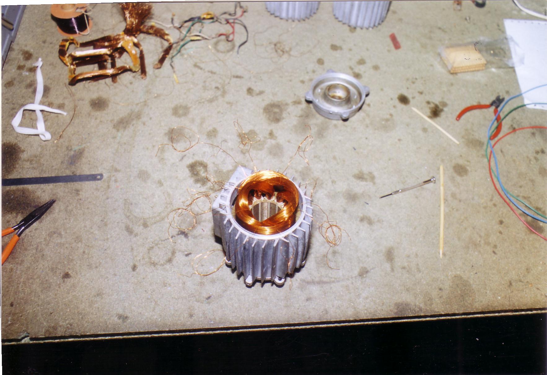

Savez vous si on trouve encore des ren-bobineurs de moteurs? Et si oui Où?

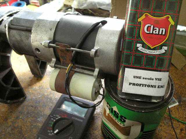

j’ai un moteur synchrome de 8Cm de dia sur 4,5 cm de dia interne et 12,5 cm de long qui m’a fait sauter son fusible lâchement comme ça, au moment où je lui demande gentiment de relever mon rideau métallique!
Bon, je bataille un peu pour le relever à la main puis je rentre, je redescends le tablier, bloque les ressors de rappel pour ne pas me faire blesser et démonte ce moteur… Trace noire sous la protection plastique de l’induit!
Je démonte la protection bien ficelée…Horreur, rien n’a chauffé bien sur (c’est arrivé au moment où je pressais l’inter pour remonter le tablier) MAIS ce machin italien possede 3 pôles …Isolés par …Du bon vieux « souplisso » du siècle dernier…Il a séché, pris l’humidité sans doute et…Amorcé avec l’induit, me fondant…8 fils du bobinage pourtant intact (aucune trace de chauffe! Irréparable car je ne sais pas où ils vont!
Une idée?
Le fabricant Italien ne fait plus ce modèle, il fait des plus fins et qui ne peuvent s’adapter, faut re-bobiner.
La guigne quoi! C’est du fil de 4 a 5/10 ème à tout casser mais y en a beaucoup car y a plein de pôles.

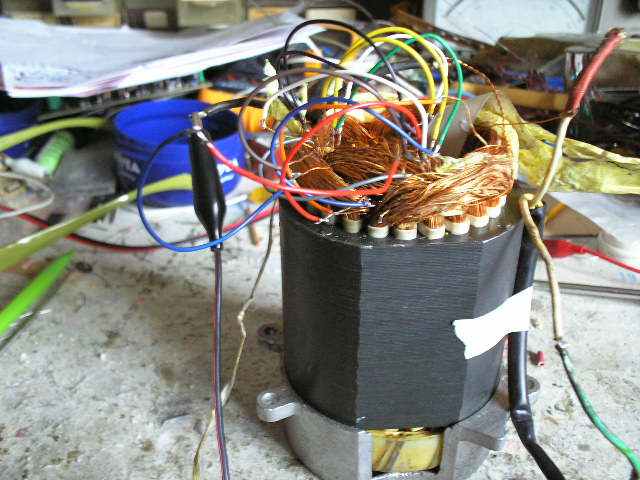

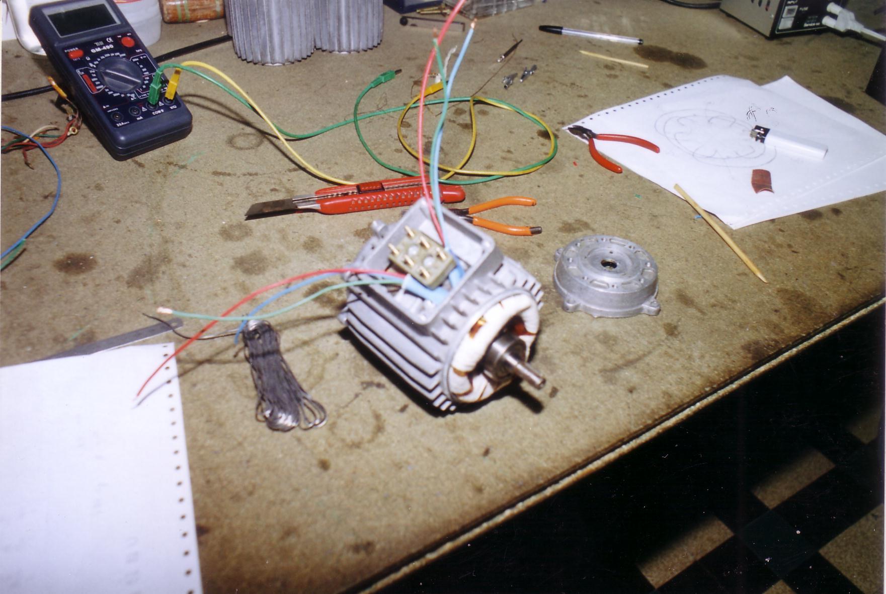

Pressé, je me suis raccordé les 8 fils en volant avec des petits bouts de fils de câblage, isolés au thermo rétractable et remonté tant bien que mal (plutôt mal )car il m’a fallu écarter pas mal de spires pour repêcher ceux fondus par le CC entre l’arrivée du jus et le haut de la self juste en dessous! J’ai recherché pendant une bonne heure quel était le fil d’arrivée du jus car en fait j’avais 8 fils d’un coté et 8 de l’autre mais un 9 eme …à peu près au milieu parmi deux autres …Sur les 16!
J’ai fait ca a l 'Ohmmètre… Rien a faire, alors avec l’alim, au débit…là j’ai trouvé. Sous 9V 234 mA pour les trois sections. Du coup l’induit est trop gros pour entrer dans la cage extérieure j’ai du le retourner , a l’arrière je me suis débrouillé pour que ça entre sans trop abimer les bobines.
Ben il re marche! En avant comme en arrière (j’y connais rien en moteur je pige pas comment il peut changer de sens, Il a une capa sur un des enroulements et…3 fils. MAIS je me suis aperçu que le roulement arrière était bloqué (graisse trop vieille sans doute) donc ça va pas, j’ai chauffé, tapoté léger rien à faire Grrr. Je vais devoir TOUT remplacer. La boite italienne a changé sa fabrication, c’est plus des couronnes de relevage de 220 de diamètre mais de 200 ils me disent que ça va aller mais leur nouveau moteur est tout rikiki!

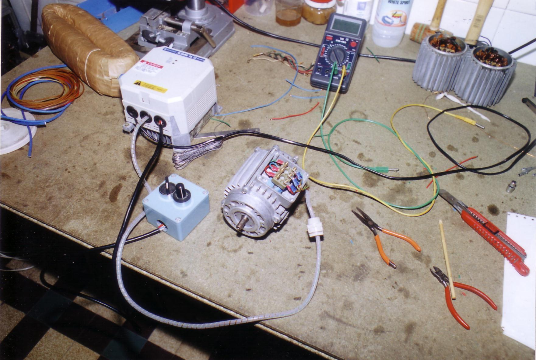

Je sais refaire les moteurs , j’ai eu l’occasion d’avoir un ami qui avait un atelier de bobinage et il m’a appris
C’est bien utile et j’ai eu l’occasion de le faire plusieurs fois avec succès
Mais plus le moteur est petit plus c’est difficile
Et le votre me parait bien petit
Oui j’ai mit 8cm sur 12,5 cm et c’est vrai que c’est pas coton a bobiner, faut savoir, c’est un métier.
doublon

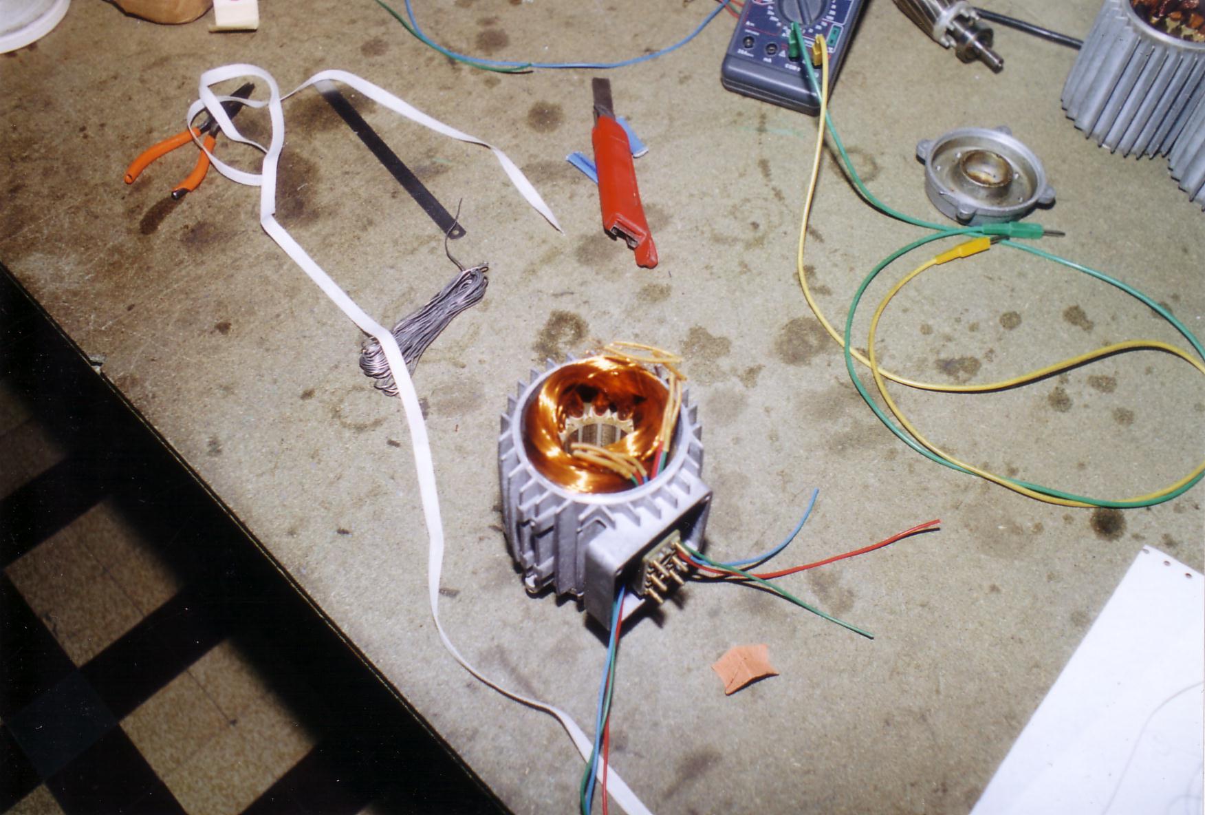

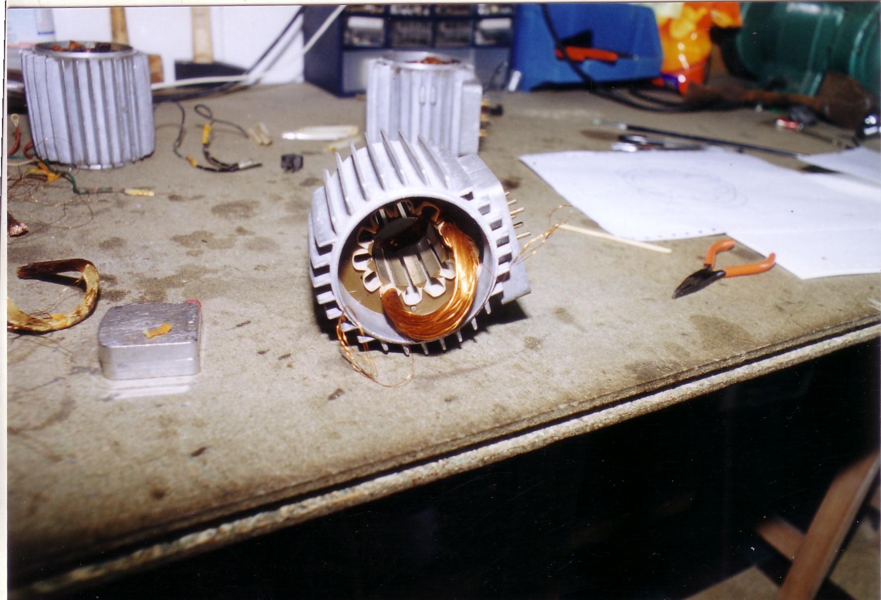

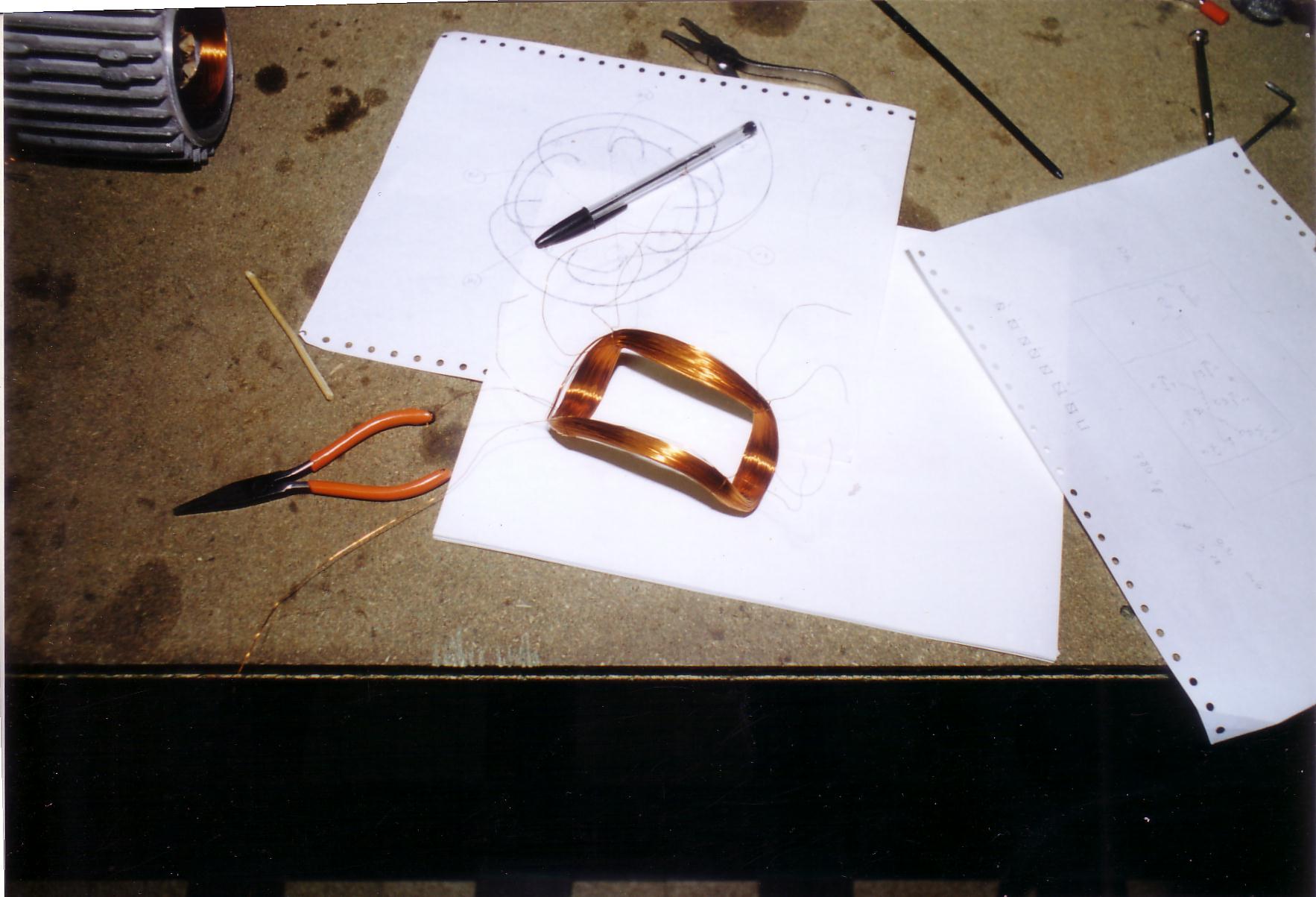

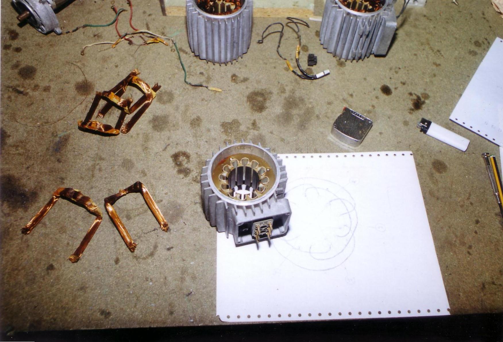

J’ai dit que je savais , la preuve en images :
Suite
C’est le plus petit que je sache rebobiner

Bon je ne suis pas vraiment doué en mécanique décidément! Hier soir j’ai mis du trichloréthylène et recouvert d’huile dans ce foutu roulement pour ne pas qu’il s’évapore , me disant, demain matin la graisse sera dissoute et il va tourner, sinon… Grrr
Et ce matin, je démonte le carter arrière pour mieux voir…Ce n’est PAS un roulement! C’est une bague auto lubrifiée coincée par des clips en couronne… Qui m’ont fait croire que c’était un roulement à bille !
Il ne risquait pas de tourner! Donc le point dur c’était juste parce que ayant réparé au moyen de très petit thermo rétractatble haute température chaque fil fondu (il y en avait 8 plus l’arrivée du jus soit 9 en tout), le bobinage était trop gros et l’induit pas bien dans l’axe(Re Grrr)…Donc ce matin, j’ai TOUT refait , mit les fils de sortie sur le coté et non sur le dessus comme d’origine, ça ventilera moins mais de toute façon ça ne tourne pas longtemps et y a même pas de mini ventilo sur l’axe!
Puis j’ai retourné l’induit, fils à l’arrière au lieu de fils vers l’avant du rotor car un peu plus de place… On s’en fiche, dans un moteur asynchrone c’est pareil car symétrique. Je raccorde…Je règle bien l’alignement en serrant délicatement les 4 tiges filetées extérieures qui maintiennent ce foutu moteur sur la boite de reduction tout en faisant tourner le rotor… Punaise l’entrefer est vraiment fin, faut pas s’égarer! Et…Il tourne super bien. Je met le jus… Rien ne brûle
(J’ai mit en série un vieux « disruptor » 3 ampères pour les tests, il est fainéant et coupe un peu au dessus)
Marche avant…2,6 ampères, marche arrière 3 ampères! (A vide sur la boite du réducteur!)
Mais d’origine je ne connais pas sa consommation! Y a pas de plaque, AUCUNE indication.
Je ne suis pas du tout sur de moi, n’y connait rien mais cela me semble énorme ( PLUS DE 600 W!) presque 1 ch .
J’ai tenté de bloquer l’axe…Bernique c’est quand même costaud! l’intensité ne bouge pas mais je ne suis pas arrivé à le bloquer.
Cependant, après 15 secondes , en avant comme en arrière, il chauffe un peu! Faut environ 8 à 10 secondes pour monter et descendre cette porte (2,60 sur 3,20 m de large)
Je ne trouve pas cela normal mais il tourne sans ronfler. Raccorder des fils sans savoir où ils vont…C’est la loterie. Bien sur j’ai mesuré les intensités de chaque enroulement sous faible tension… Elles sont égales…Mais cela ne signifie pas grand chose car si j’ai inversé les flux… Dur dur.C’est du bricolage quoi!
Un ami va venir samedi m’aider à remonter cela, nous verrons bien.L’axe avec les ressorts de compensation fait 30/35 Kg environ, plus le poids du moteur réducteur, 7 à 10 Kg!

la panne d’origine serait un amorçage
çà me rappelle des soucis récurrents sur certains moteurs italiens
les fils étaient avec de la gaine caoutchouc , et typiquement le fil jaune vieillissait mal
le caoutchouc reprenait l’humidité puis çà se terminait par un amorçage dans le « chignon »
parfois quand des moteurs venaient pour reconditionnement mécanique ( pompes ou moto-réducteurs) si les fils avaient une sale gueule et étaient accessibles je changeais
alain a sûrement trouvé ce genre de dégâts sur des moteurs
les Novacem-Compax avaient aussi cette maladie

Là c’est pareil, moteur Italien, fils isolés en caoutchouc années 50 et souplisso + humidité relative + le temps.
Mais là… 9 fils fondus!
Voici la photo de ce moteur remonté sur le réducteur (la couronne crantée a été bien sur enlevée.)
Le paquet de tabac de 50 gr donne idée de ses dimensions réelles…il est assez petit et sans radiateur, pas comme ceux de Mr Debordes car prévu pour usage intermittent.
L’intensité consommée m’inquiète, qu’en pensez vous les experts en électro mécanique?

Moteur remonté :wink:
Comme on le voit sur la photo plus haut, Roger ne fait pas trop attention!
Comme ma « réparation » de raccordement des 8 fils plus celui qui amène le jus a fait grossir le bobinage, impossible à monter comme d’origine, donc monté inversé l’avant derrière. MAIS pour sortir les fils…J’ai réalisé une fenêtre et une encoche dans le carter arrière forcément pas prévu.
Il y a un méplat sur le dessus de ce moteur car…Le volet s’enroule autour…Et s’il y a un fil électrique sur le dessus… Ça ne tourne pas très longtemps sans faire sauter le différentiel dès que le rideau s’enroule autour du moteur en écrasant impitoyablement les fils pourtant gainés! Grrr
RE démontage, perçage sur un coté où on peut sortir ces fichus fils du condensateur sans risque d’écrasement,
remontage et…J’en reviens pas, IL RE FONCTIONNE parfaitement! J’ai eu du bol!
