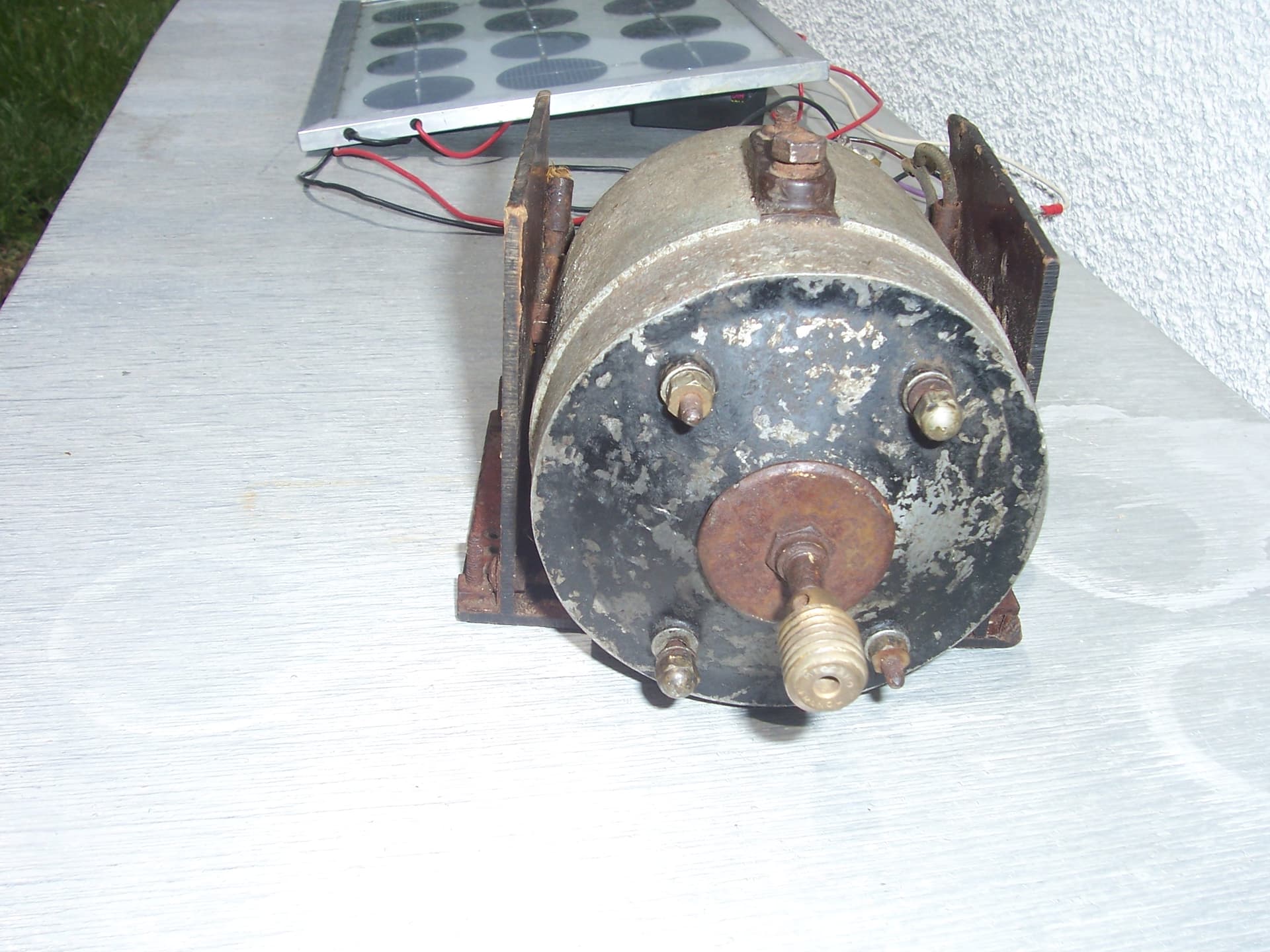

Bonjour a tous

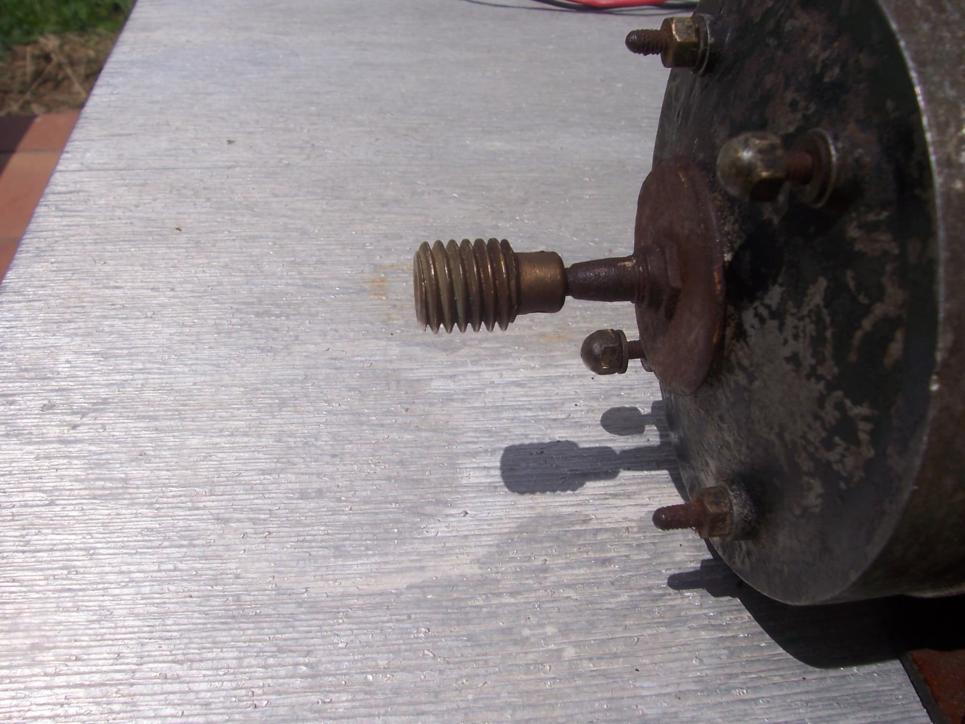

Voila trouvé ce Week end ce moteur ou dynamo ; si quelqu’un a des renseignement a son sujet ; au début j’ai cru a une dynamo d’avion mais en regardant de plus près la sortie d’arbre il y une vis sans fin
donc possible motoréducteur ?
La présence de cette vis sans fin me fait opter pour un moteur; une vis sans fin ne peut être que motrice et ne peut pas être entraînée par un pignon ou roue dentée.
Le terme moto-réducteur est plutôt réservé à un moteur dont l’arbre de sortie tourne lentement, la démultiplication de la vitesse de rotation se trouvant à l’intérieur de l’engin.
Ici on a un moteur « normal » avec sortie par vis sans fin qui va produire une forte démultiplication pour l’appareil entrainé.
Bonjour,la vis sans fin est un"pignon" du jeu mecano.Votre engin est bien un moteur.Salutations.René.
merci pour vos réponses j’ai éclairci le mystère c’est un moteur essui glace SEV 12 V
