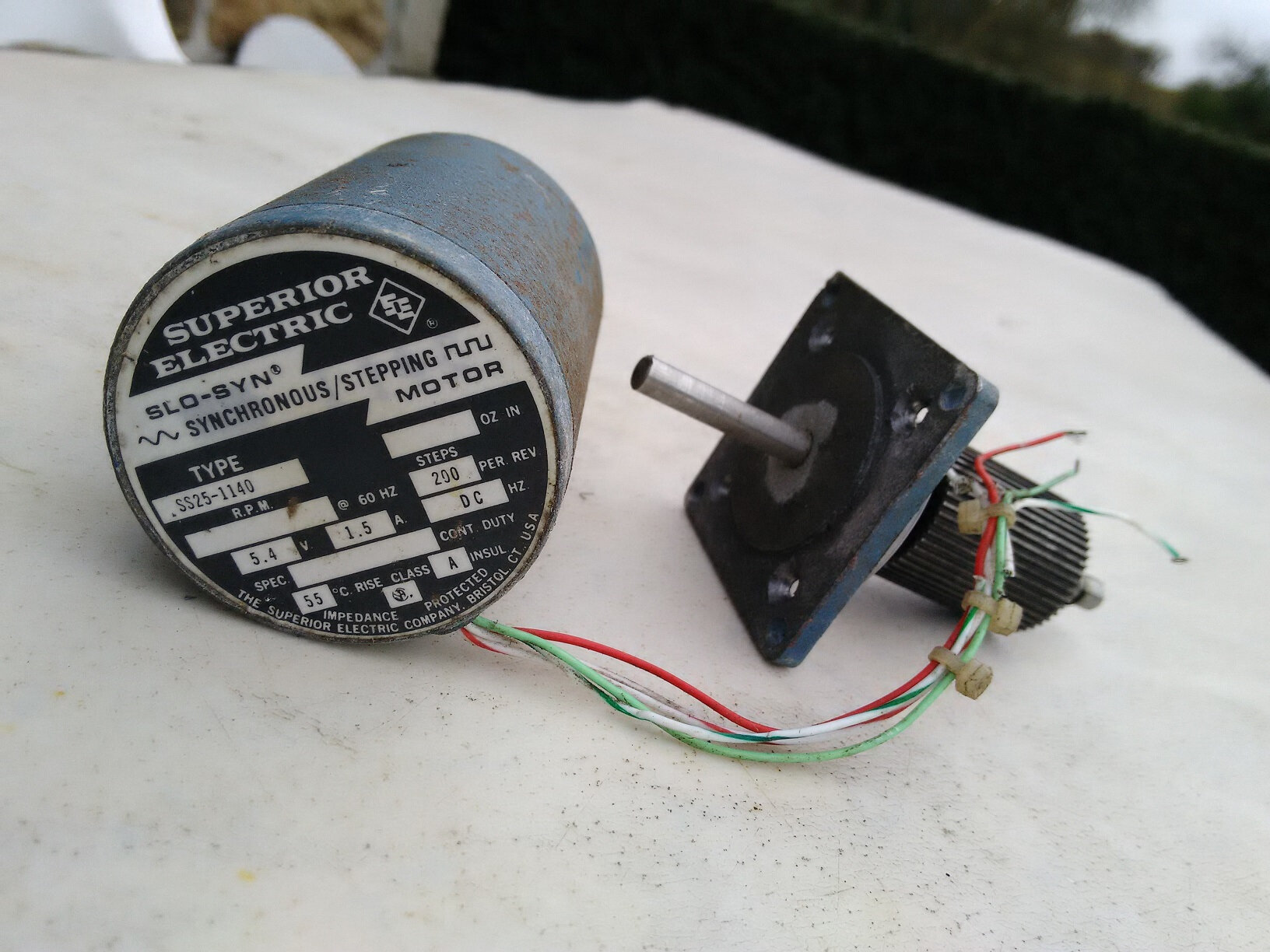

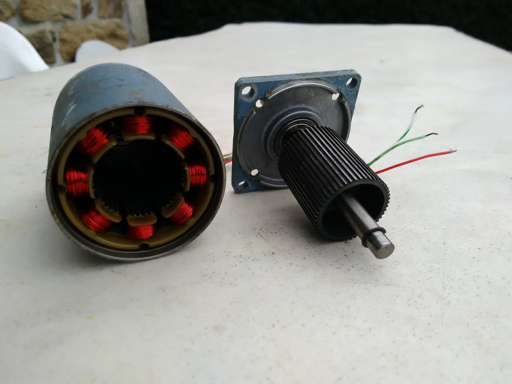

J’ai 2 moteurs de ce type et j’aimerai connaitre le branchement.
Y a t-il un circuit de commande extérieur?
Dans quoi sont ils utilisés?

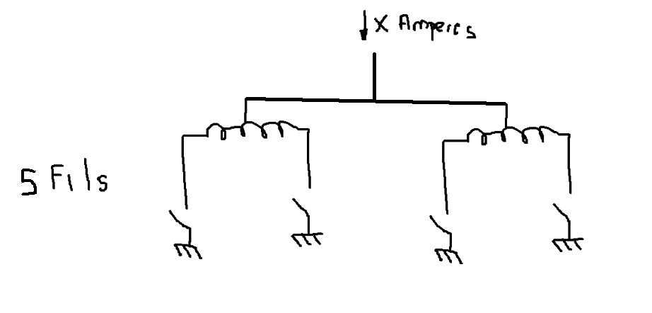

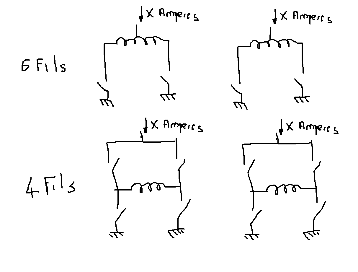

faut deja compter le nombre de fils
deux types de commande
Les moteurs pas a pas, ont besoin effectivement, d’un circuit, driver puissance, logique ,
modele a determiner en fonction de la taille du moteur, (puissance)
et du nombre de fils, 4 ou 6 .
ils ne peuvent pas fonctionner seuls
D’ autre part, le demonter n a pas ete une bonne idée, le rotor va perdre une partie de
son aimantation, et apres il aura beaucoup moin de couple.

Il ne faut pas les démonter, ou ne le faire que si on a moyen de refermer le circuit magnétique sur lui même pour éviter la désaimantation (apparemment le mal est fait)

Ces 2 moteurs ont 5 fils. Je voudrais faire une bobineuse basique et cherche donc des petits moteurs tournant très lentement. Ayant ces 2 moteurs, je me demandais si ils pouvaient servir pour cela, mais trop complexes à mettre en oeuvre.
ce type de moteur necessite un driver un peu specifique qui regule le courant moteur par les switchs de commande

Si il y a 5 fils , il peut s’agir d’une variante des moteurs 6 fils avec les points milieu des bobinages en communs (comme indiqué par Radiolo, et nécessitant un driver spécialement prévu pour) il peut parfois s’agir d’un 4 fils plus classique + un fil de terre (facile a vérifier, le 5 eme fil est en continuité avec la carcasse , et il devrais en principe être vert/jaune )
Ce moteur est bien trop gros pour faire une bobineuse, c’est un NEMA 34.

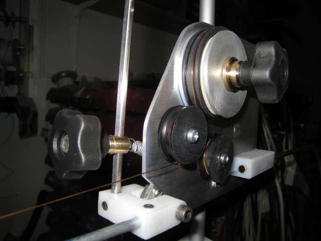

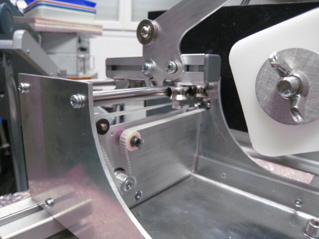

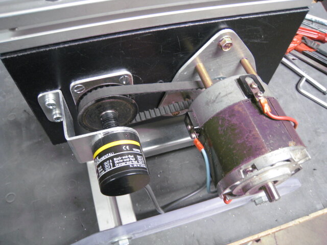

J’ai monté une bobineuse DIY en utilisant un moteur pas à pas NEMA 17 pour le déplacement du guide-fil, j’ai utilisé un driver de moteur du fabricant MIDI IGENIERIE qui permet de fonctionner en micropas, mais aujourd’hui un driver de moteur Chinois équivalent coûte moins de 10€.
L’idéal est d’utiliser une petite vis à billes pour l’entraînement du guide-fil, ou une courroie crantée, solution que j’ai retenue.
Pour l’entraînement de la bobine, j’ai choisi un moteur à courant continu muni d’un variateur.
Sur l’axe de la bobine, un codeur incrémental permet de compter les tours et de repérer le point zéro.
Un microprocesseur se charge de récupérer les infos du codeur et de commander par division l’avancée du guide-fil en fonction du diamètre du fil.
Le programme est très simple, un afficheur LCD permet le réglage et un compteur avec mémoire à 9999 points comptabilise le nombre de tours.
Un laser permet de visualiser la position du guide-fil.
Je peux fournir le programme pour ceux que ça intéresse.
Il y a quand même un peu de mécanique à faire
Le moteur d’entraînement en cours de montage avec son codeur sur l’axe :
Détail de l’entraînement du guide -fil par courroie crantée:
Le dévidoir :
Je peux fournir tous renseignement sur cette machine.
La partie mécanique a été tirée en grande partie d’un gros enregistreur graphique.
