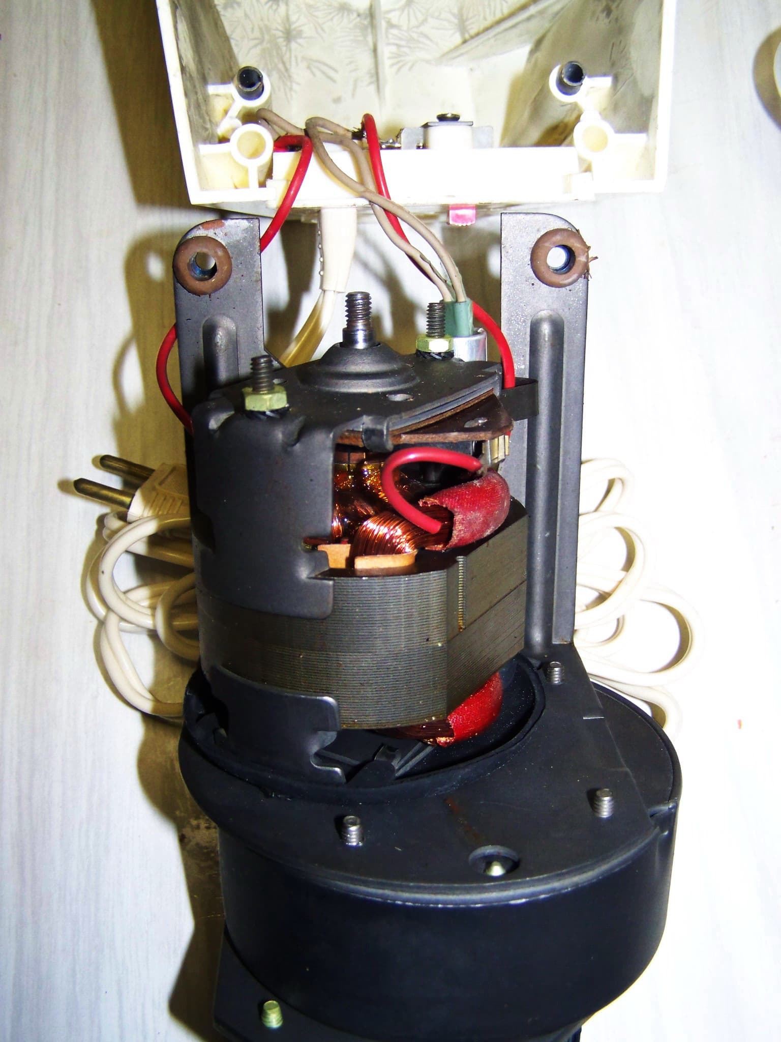

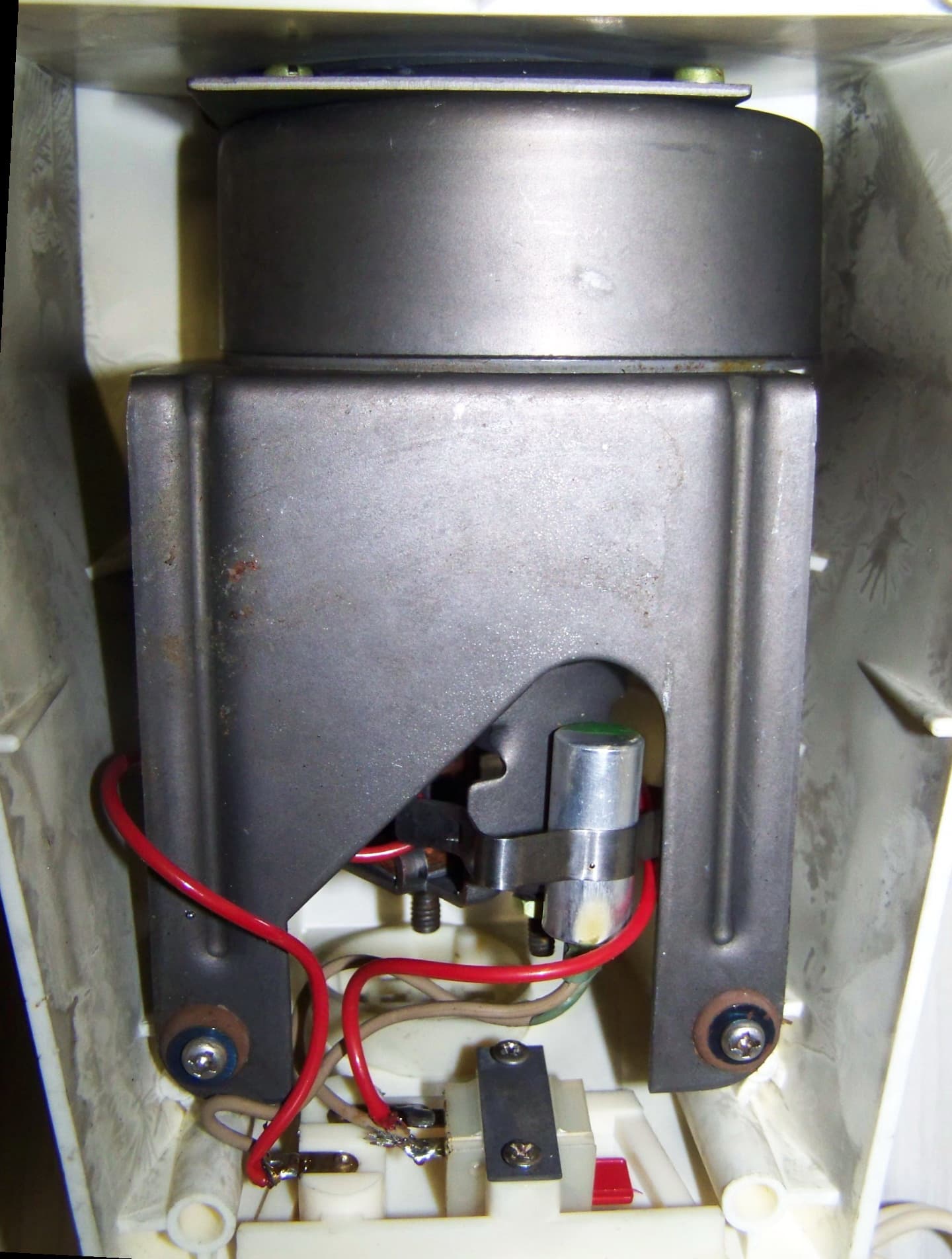

voilà l’ engin , capot enlevé
moteur sorti
le moteur , en prenant le bout d’ axe à la main , semble tourner librement quoique un peu dur , mais il y a la boite de réduction aussi à entrainer

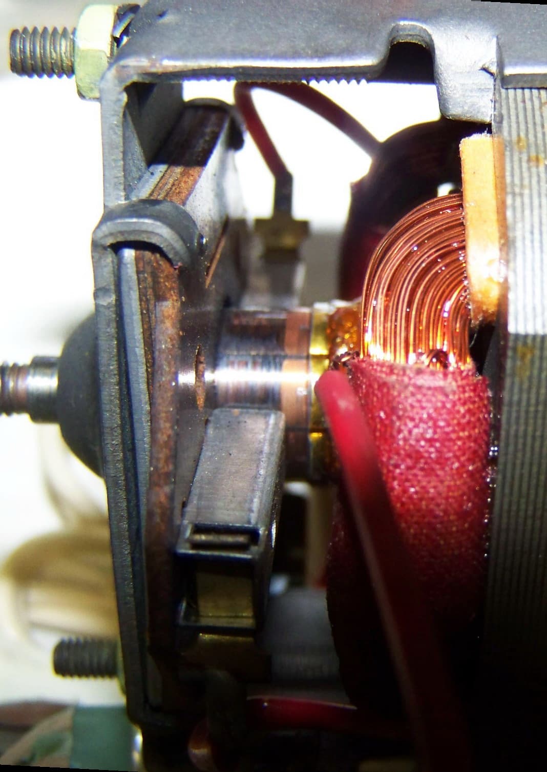

peut être nettoyer le collecteur - qui semble bien noir !! - avec un coron tige ou un pinceau fin , après avoir pulvérisé avec la bombe de Kontakt ? , et notamment entre les secteurs , comme on le faisait sur les dynamos de voiture dans les années 1960 ( je le faisais sur ma dauphine ! :wink: )

Le collecteur est propre, le noir c’est pas un soucis

j’ ai aspergé le collecteur de WD40 , nettoyé avec un coton tige , passé plusieurs fois du Kontakt puis enlevé le max de noir avec de nouveau un coton tige .
maintenant le moteur tourne impeccable , prêt à affronter je pense les carottes les plus dures ! :grinning:
