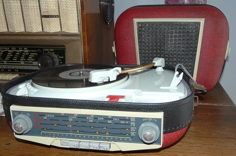

BonjourJean-Marc,
Le couple du moteur semble insuffisant !!
Est-il bien alimenté en 9V DC ? Cette tension varie-t- elle en charge?
Sa consommation est de 40mA en 45 tours.
Il faut aussi lubrifier l'axe du galet et graisser l'axe du plateau.
Verifier le grip du galet et nettoyer à l'alcool, la bande de roulement à l'intérieur du plateau
jean louis
Un peu de térébenthine peut aider à faire adhérer un galet usé, pour essai, mais ça reste du bricolage.
 Le bandage du galet Teppaz se remplace facilement par un joint thorique de robinetterie N°24 32.5X39.7X3.6.
jean louis
Pour l'Oscar, oui, pas sûr que ce soit le même sur ce modèle.
Je viens de regarder des photos sur le net, il me semble que c'est bien le même galet. Il faut commencer par là, ça ne peut pas nuire.
Ca tourne !
Apres un nouveau démontage et un peu plus de WD40, le moteur tourne maintenant correctement, et a retrouvé son couple. Merci à tous pour vos conseils.
L’appareil est donc maintenant pleinement fonctionnel, et je remercie Pierre de me l’avoir céder.

Pour la pièce d'accrochage de la sangle, il doit être possible d'en bricoler une avec un bout de tôle d'acier détrempé et mis en forme. Par exemple un vieux ressort de phono (je peux fournir).
D'après la photo, il me semble que c'est le même modèle que sur les "Oscar". Si c'est le cas, une sangle d'Oscar est beaucoup plus facile à trouver et à adapter sur ce modèle moins courant.

Non, la sangle de l'oscar est plus large, et ne peut pas convenir.
La sangle du Transitradio, est la même que celle du Tourist ou du Transit.
