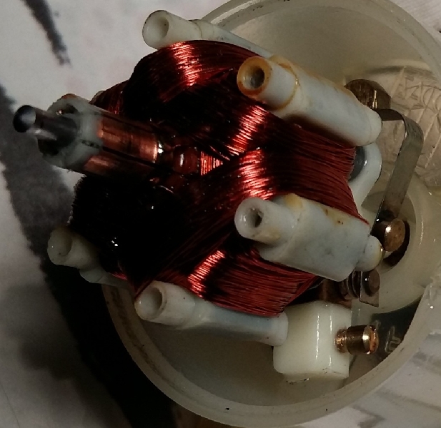

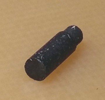

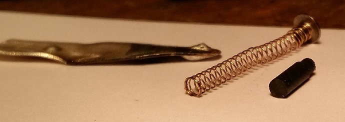

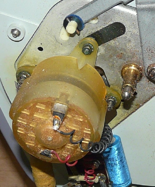

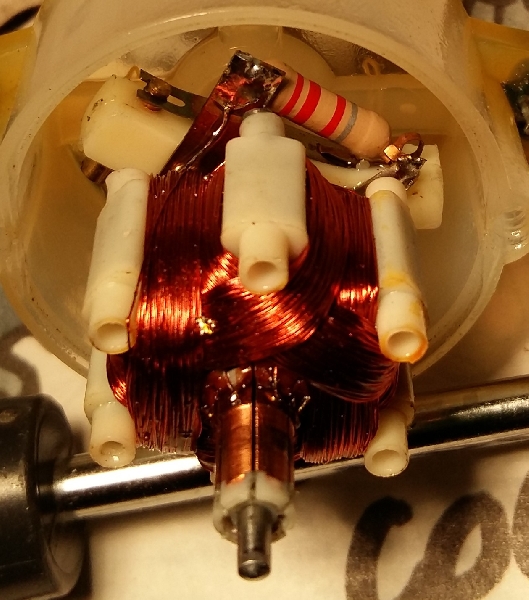

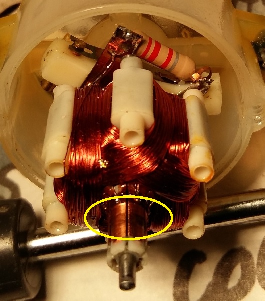

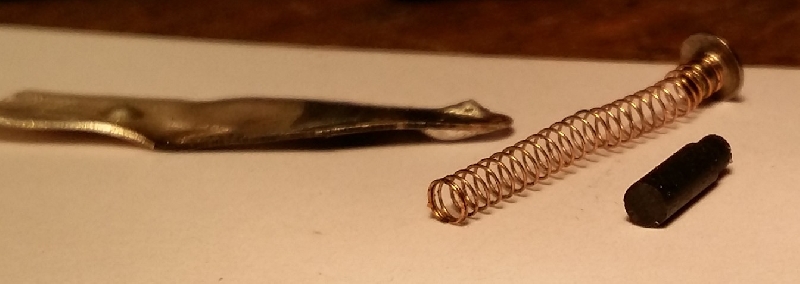

J’ai redémonté le moteur, renettoyé, lubrifié ce qui pouvait l’être, sans aucune amélioration. Le moteur peine toujours à démarrer, et il est très pau puissant. J’en ai profité pour prendre quelques photos.
Concernant les charbons, qui peut me dire s’ils sont usés ou pas ?

BonsoirJean-Marc,
 Visiblement ces charbons ne sont pas usés.et le rotor ne semble pas creusé.
Le défaut peut venir d'un point dur, au niveau des paliers.
 Vérifier que la rotation est libre à la main.
 Au remontage vérifier que les charbons sont bien en contact avec le rotor.
 Il y a une vis sur le côté qui agit sur la vitesse et la régulation mécanique.

les charbons semblent OK . avez-vous contrôlé la valeur de la résistance qie l'on voit sur les photos. Benoît
...et avec un léger polissage du collecteur si les charbons n'ont pas trop creusé le cuivre...?
