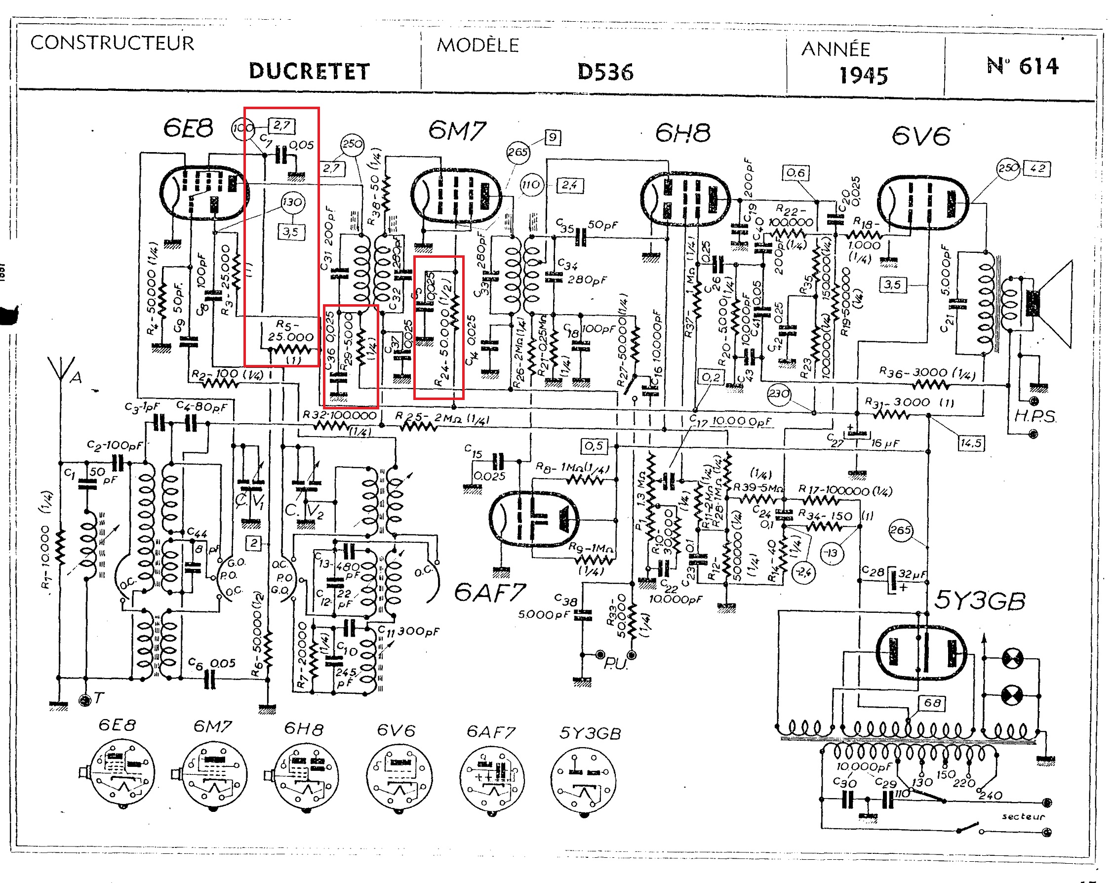

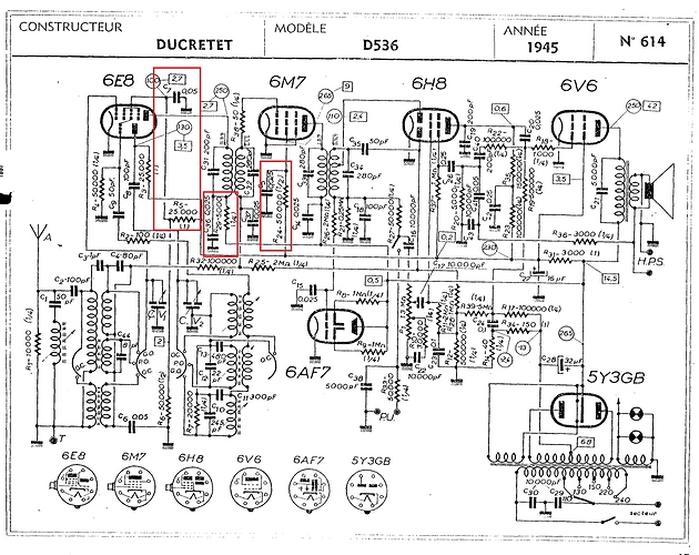

Bonjour .
Je pense que votre poste de radio est un tout courant, si il ne possède pas de transformateur d’alimentation.
Je pense que la cause est liée à un problème de découplage.
Le schéma que je vous propose contient 3 tubes qui sont utilisés sur votre poste. J’ai encadré ce qui faut vérifier. J’ai eu un problème similaire au votre. En faisant un découplage individuel des tubes 6E8 6M7 comme mentionné sur le schéma, le problème avait disparu.
Vérifiez si vous avez ce type de câblage auquel cas, parfois pour des raisons économiques, les constructeurs reliaient la G2 de la 6M7 avec la G3 de la 6E8.
Cordialement.

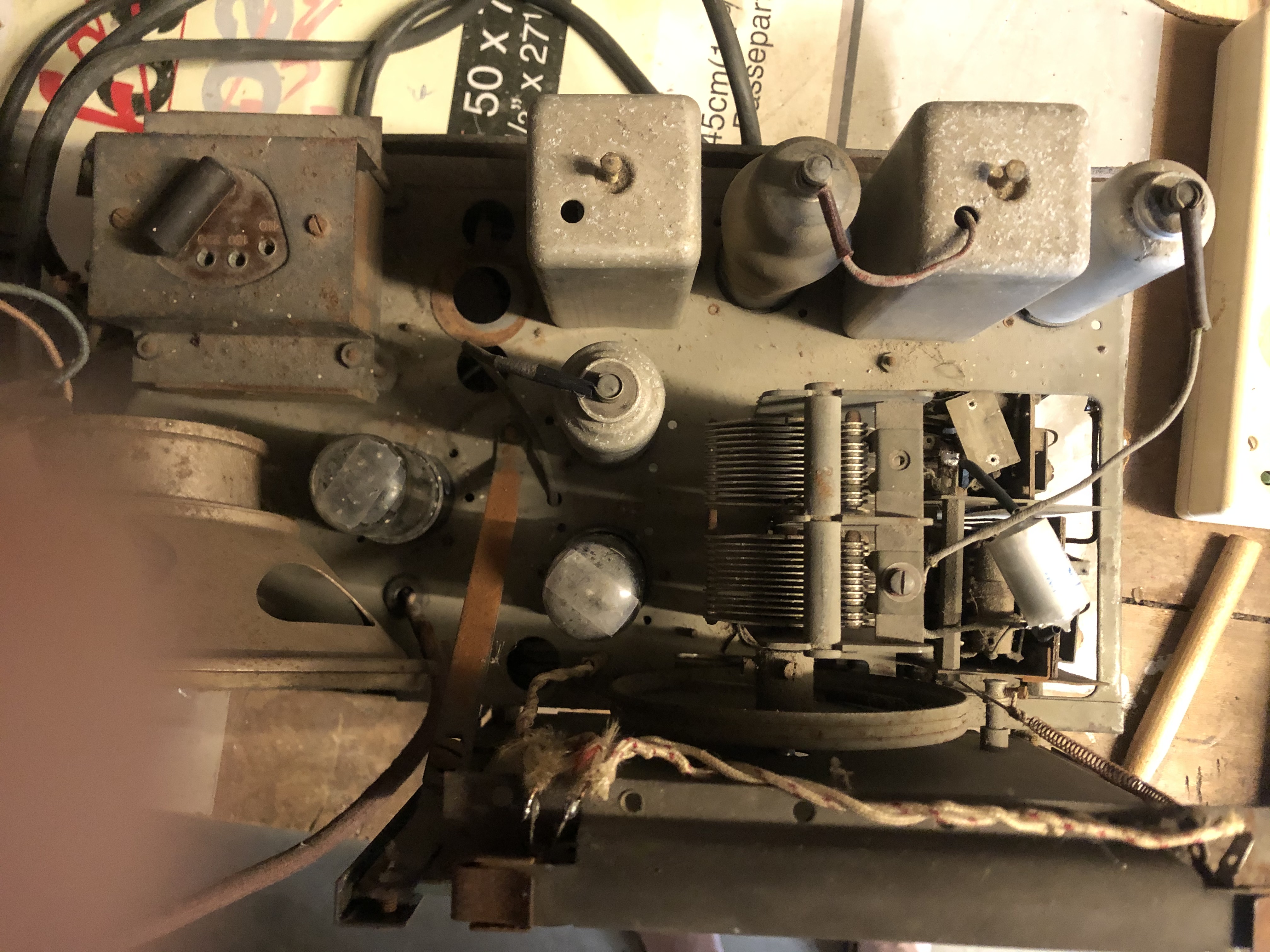

bonjour, non le volume ne varie pas avec le volume, les lampes présentes sur ce poste : 6E8,6K7,6H8,25L6,25Z6, ci-joint une photo

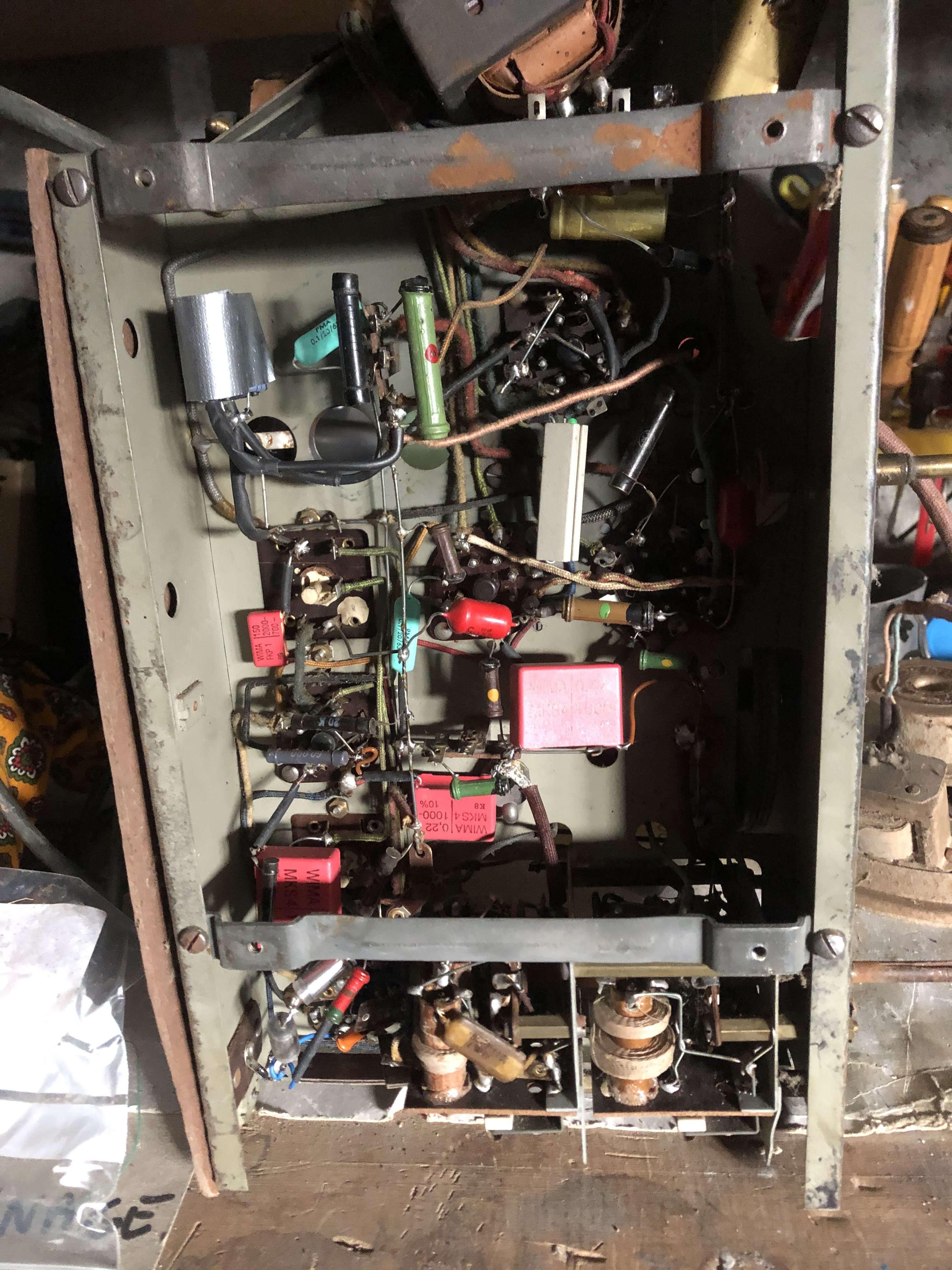

on pourrait avoir une photo du cablage dessous svp pour nous voir vos remplacement de capas
bonjour, ci-joint une phot du cablage

en bas a droite au dessus du bloc sélecteur on dirait qu’il reste un condens goudron ?

bonjour, non c’est un condo goudron ,j’ai tout changé saut styroflex et condo plats, mais l’accrochage est constant il augmente avec le volume et sans les lampes 6E8 ET 6K7, il y a une ronflette 50 hz

excusez moi mais sur la photo on dirait une capa en verre bouchonnée goudron :grinning:
pas facile avec une photo de suivre le cablage
en haut a gauche avec du ruban il y a 2 capa filtrage ils ont chacun leur masse reliée à la masse chassis ?
à côté
la résistance noir ?
la verte 5 k ?
100 nf découple la ht
c’est la ronflette qui m’interpelle
pouvez vous faire un schéma incluant ses composants
