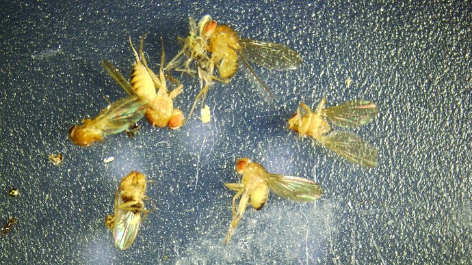

Les premiers résultats avec mon piège par aspiration sont très encourageants, dans l’après-midi d’hier, malgré un temps maussade, le piège a aspiration a capturé 6 mouches Drosophila Suzuki, alors que les deux pièges statiques contenant le même attractif n’en ont capturé aucune, je reprends espoir !!

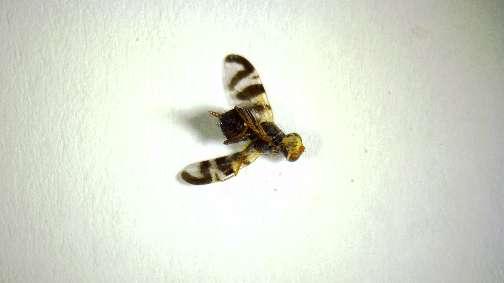

Les pièges classiques (bouteille) avec du sucre et du phosphate diammonique n’ont attrapé qu’une seule
Rhagoletis Ceratis qu’on voit ci-dessous avec son dard sorti :

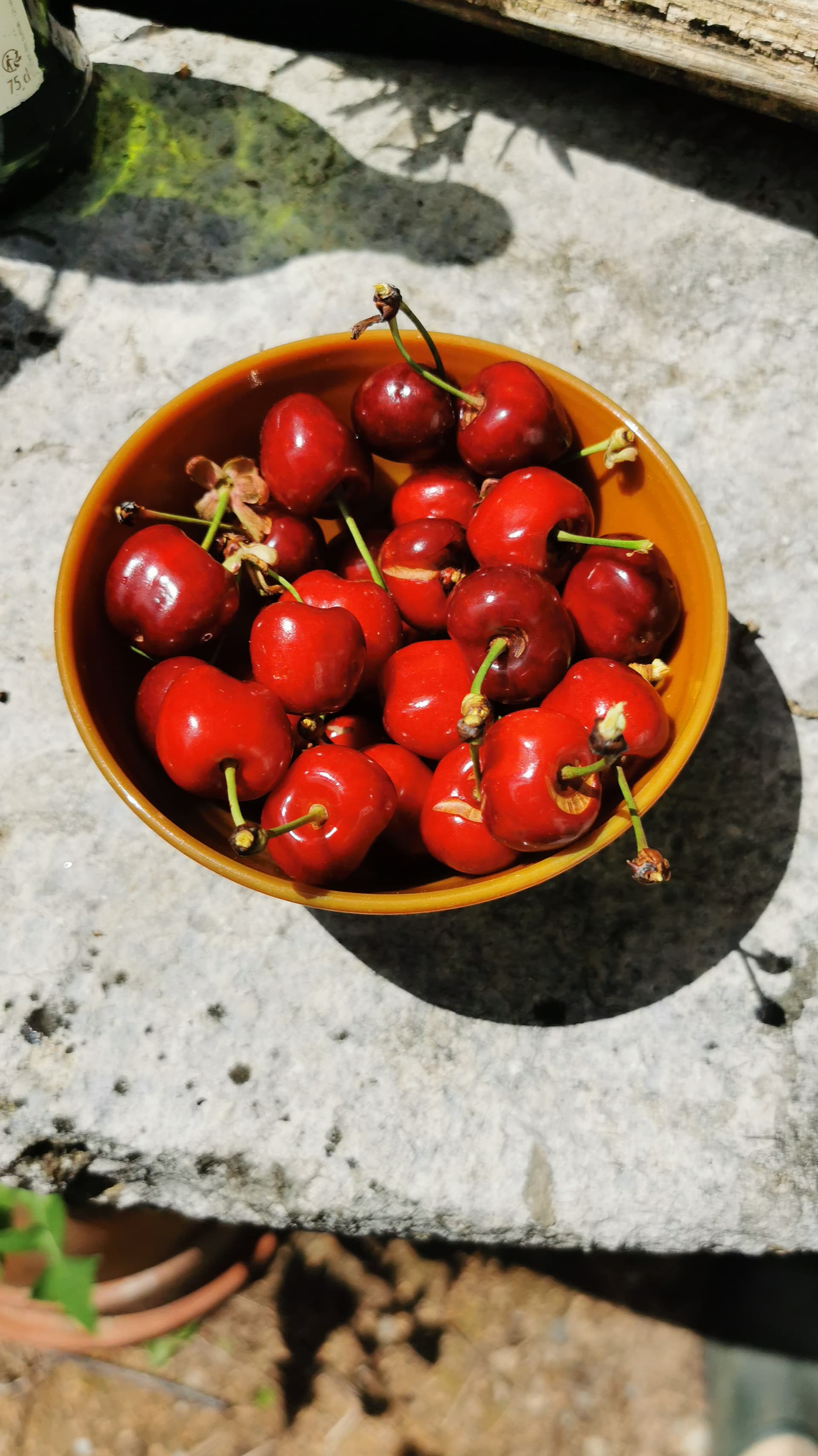

Oui mais cetta année les cerises sont magnifiques et en quantité sur des arbres de 35 ans d’âge
Cependant les mouches commencent à apparaître
Les miennes sont des tardives, elle commencent juste à virer mais le cerisier est particulièrement bien garni cette année.

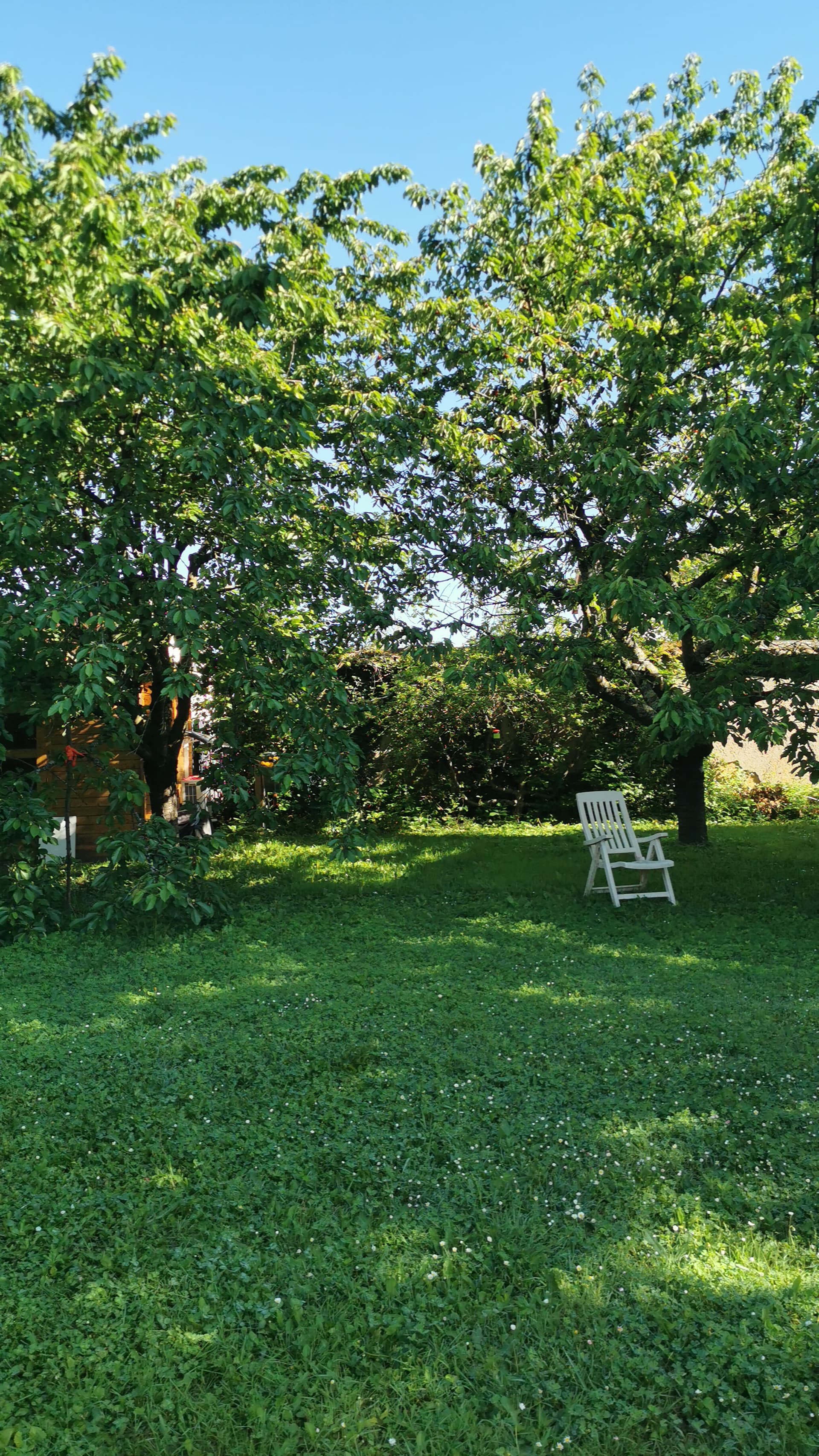

Pas ici, mais c’est la première année depuis 5ans qu’il y’a des cerises et peu de mouches sur les burlat precoces. Peut être le coup de gel sur les fleurs en avril ou les traitements aux hormones les années précédentes. Je vais bien voir avec le tardif dans 3 semaines.
La première fois que j’ai eu des cerises,il y avait un ver par fruit. La mouche pond sur la cerise puis la cerise tombe par terre, l’asticot entre en terre et une mouche ressort au printemps pour pondre. je place des plaques jaunes gluantes dans l’arbre et maintenant je n’ai plus ce problème. Elles sont attirées par la couleur. Dans l’entreprise de travaux publics où j’étais les gars n’avaient pas de gilet jaune car dans la campagne les guêpes et autres saloperies venaient les importuner il aura suffit qu’ils prennent des gilets orange.

Les plaques de glu jaunes fonctionnent avec la mouche commune Rhagoletis Ceratis qui est attirée par cette couleur, mais pas avec la Drosophile Suzukii qui est plutôt attirée par le rouge ou l’odeur du vinaigre.
Depuis des années, je plaçais des plaques jaunes engluées, qui étaient efficaces jusqu’à l’arrivée de la mouche Japonaise qui aujourd’hui a remplacé la mouche locale, au grand désespoir des arboriculteurs.
Seul le piège a aspiration semble marcher.
