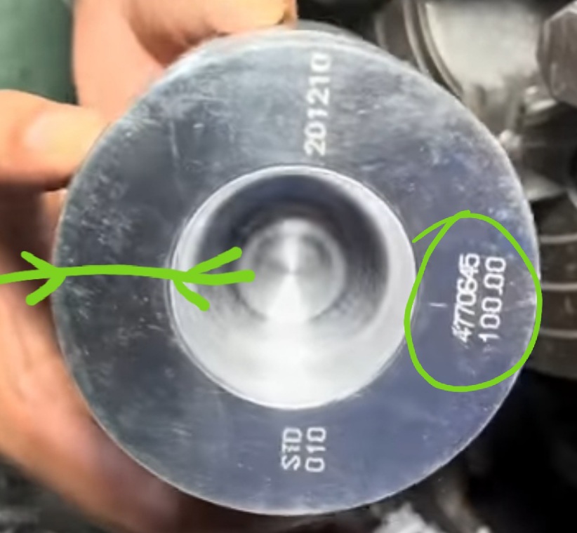

Comment les Hindous fondent puis tournent des pistons de moteur de camions :
Je suis pas sur que le piston sur le tour au debut soit celui qui en sort a la fin ?
Cdlt
20240227_165022
tout a fait
le dernier piston pour injection centrale
le premier piston pour injection en prechambre laterale
en plus il moule un piston sans augmentation de diametre de la jupe
et re usine la jupe apres quid de la cote par rapport au piston qu’il a copie
en plus a l’interieur du piston les portées de l’axe sont usinées par alesage ?? quid du guidage de la tete de bielle

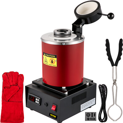

Conformément au plan quinquennal, en prévision des futurs travaux de fonderie, le four à fusion a été commandé ce matin. Four 3KG
Avec les beaux jours qui approchent, les essais pourront se faire dans le jardin.
Et comme disait Zappy Max, « ça va bouillir » !!!
