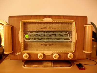

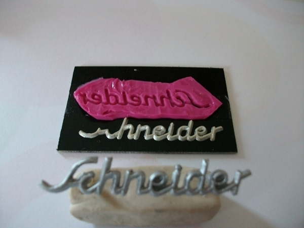

Bonsoir, très souvent il manque des morceaux de lettres sur les logos, dans le cas présent, c’était le S et le c sur le « Schneider » de mon Calypso. Alors, je vais avec la pièce dans une petite boîte,chez mon ami dentiste , et on fait un moulage avec son produit d’empreinte dentaire. 10 minutes après on peut démouler, le motif est de grande précision et n’attache pas à la pièce.

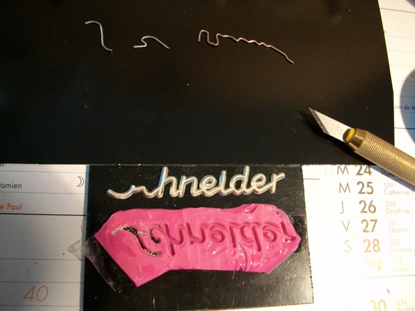

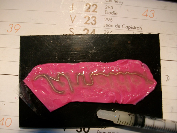

Ensuite, avec un cutter de modéliste, il suffit de creuser finement les parties manquantes. Je prépare du fil de cablage pour renforcer les lettres. Puis je fait le remplissage avec de l’araldite pour les petits logos ou de la résine polyester pour les grands, en incorporant les fils de cablage, attention à ne pas faire de bulles…Laisser 48h de prise, démouler et finir les petites bavures au cutter et à la mini fraiseuse. Un coup de peinture pour maquettes (il y a toutes les couleurs)…c’est mieux expliqué sur les photos. BernardLogo Schneider(1).jpgLogo Schneider(2).jpgLogo Schneider(calypso).jpg

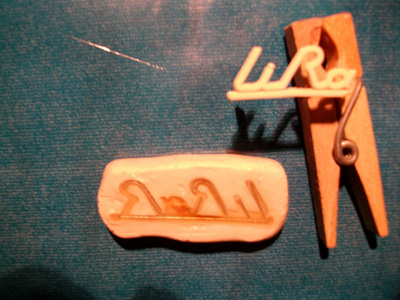

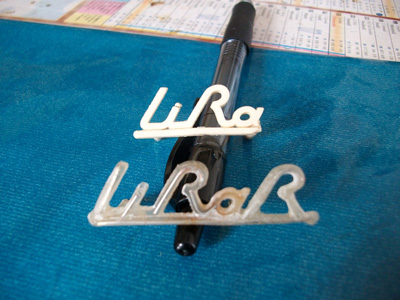

Avantage de cette pâte, c’est qu’on peut s’y reprendre à plusieurs fois quand on rate les lettres manquantes, il suffit de recharger un peu, Par contre, y pas le droit à l’erreur quand on creuse avec le cutter dans la pâte dentaire…Ci-joint le Logo du LIRAR (modèle Fidex 52), qui avait perdu son « R », sans doute , aussi, sur un retour de chiffon " Plizz",comme dit Patrick…amicalement BernardLirar Fidex( logo moule).jpgLirar Logo( sortie du moule).jpgLirar (Fidex) 002.jpg
