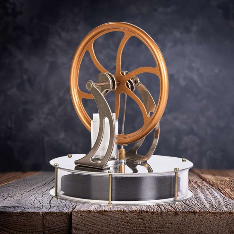

bien un stirling il lui faut une source chaude et une source froide si non ça ne fonctionne pas
faut pas prendre les enfants du bon dieu pour des canards sauvages , non mais
en plus le ratio de volumes entre le piston déplaceur et le piston moteur n’est pas bon du tout

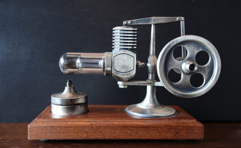

Un vrai moteur Stirling, comme celui-ci, a évidemment besoin d’une source chaude et d’une froide, mais peut continuer à fonctionner quelques instants si on retire la flamme.
Il existe des moteurs Stirling qui peuvent donner l’impression de fonctionner sans rien, il s’agit des moteurs à basse température, qui peuvent tourner quand on les pose sur un objet un peu plus chaud, ou quand on les expose au soleil s’ils sont peints en noir.

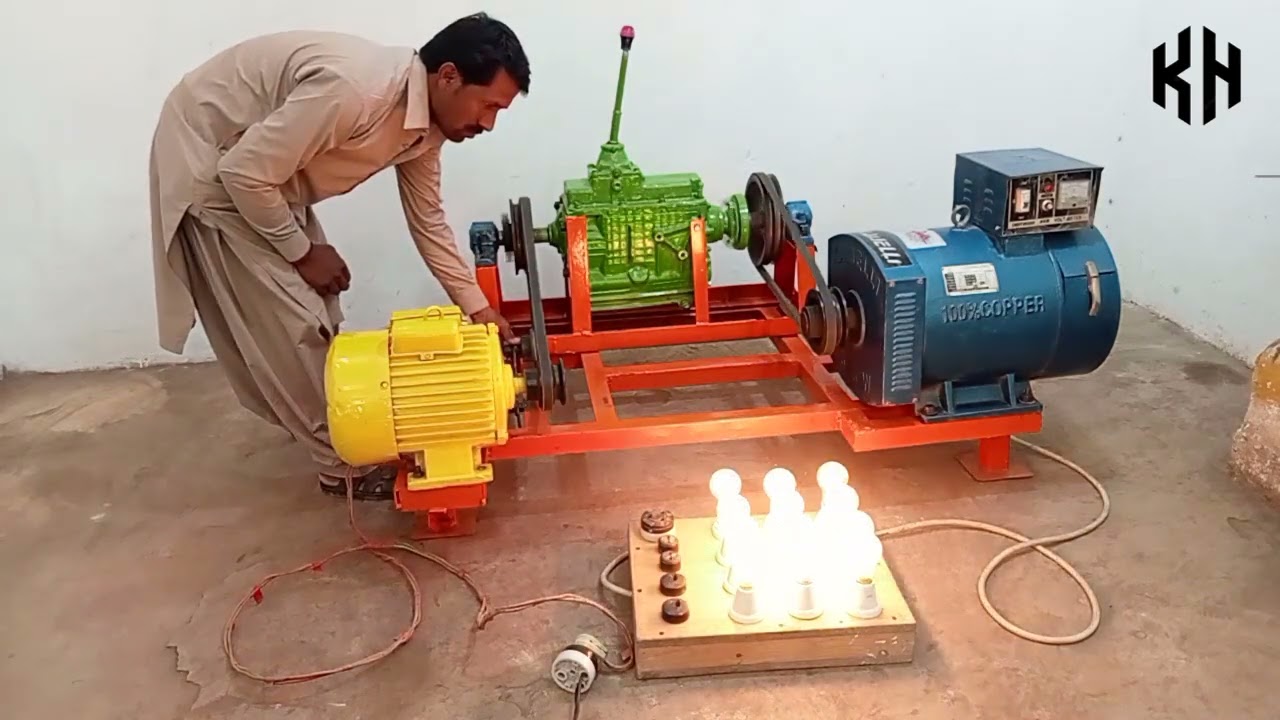

On voit sur le net des vidéos de moteurs rebouclés sur générateurs qui produisent une énergie prétendue libre non seulement pour auto-entretenir le mouvement, mais aussi fournir du courant à une charge, défiant le bon sens et ce qui reste des principes de physique appris sur les bancs d’école.
Un exemple parmi une myriade à regarder en zapping, tant c’est nul ! Et y en a qui y croit, car il faut réfléchir un peu pour démonter intellectuellement la supercherie. A votre avis, comment est entretenu le mouvement ? Pour moi, il doit y avoir des batteries lithium planquées quelque part ou mieux et plus simple, des fils dans le sol et dans le chassis. En tout cas, ils se sont donnés du mal pour rien.

Il y a rien de magique dans cette vidéo ! Tout simplement qu’il commence par faire tourner le moteur en le branchant sur l’électricité puis il le débranche et le moteur sur sa lancé continu de tourner avant de naturellement perdre de la vitesse et de s’arrêter complétement… c’est seulement que la vidéo ne montre pas le moteur s’arrêter de lui même… faute d’énergie.
Par contre il y a beaucoup plus économique et plus sobre en électricité c’est tout simplement de brancher directement sur le secteur électrique les lampes et le poste de soudure… mais pourquoi faire simple quand ont peut faire compliqué…

Le rendement qui est inferieur a l’unite
Comme mon anglais est rudimentaire et mon russe encore plus j’avais pas tilté sur le titre de la vidéo ! Après traduction cela devient de l’énergie librement gaspillée à faire une vidéo obscurantiste. :rofl:
Les dernières secondes de cette vidéo le montrent, à partir de 13’33. Le reste est sans intérêt.
La puissance fournie pour lancer la machine est normalement la puissance utile (et utilisable) + les pertes. Dans leur cas, la puissance utile est supérieure à la puissance fournie, donc les pertes n’en sont pas, mais au lieu de les retrancher, on les ajoute (ou des pertes négatives) !
alors il te faut prendre un brevet immediatement
quoi que l’on fasse le rendement d’un moteur est inferieur a l’unité
il fournit moins de puissance sur son arbre que ce qu’il en consomme
la preuve il chauffe ( pertes resistives dans le bobinage ) donc ce qui est perdu en chaleur ne se retrouve pas sur l’arbre
ensuite une fois lance , sans alimentation il s’arrete c’est du aux pertes par frottements ( roulements et ventilation)
le meme raisonnement s’applique a un generateur
Dans tout système réel, il y a des pertes. La puissance disponible à la sortie est toujours inférieure à celle fournie à l’entrée. Plus le système est compliqué, plus il y a des pertes…
