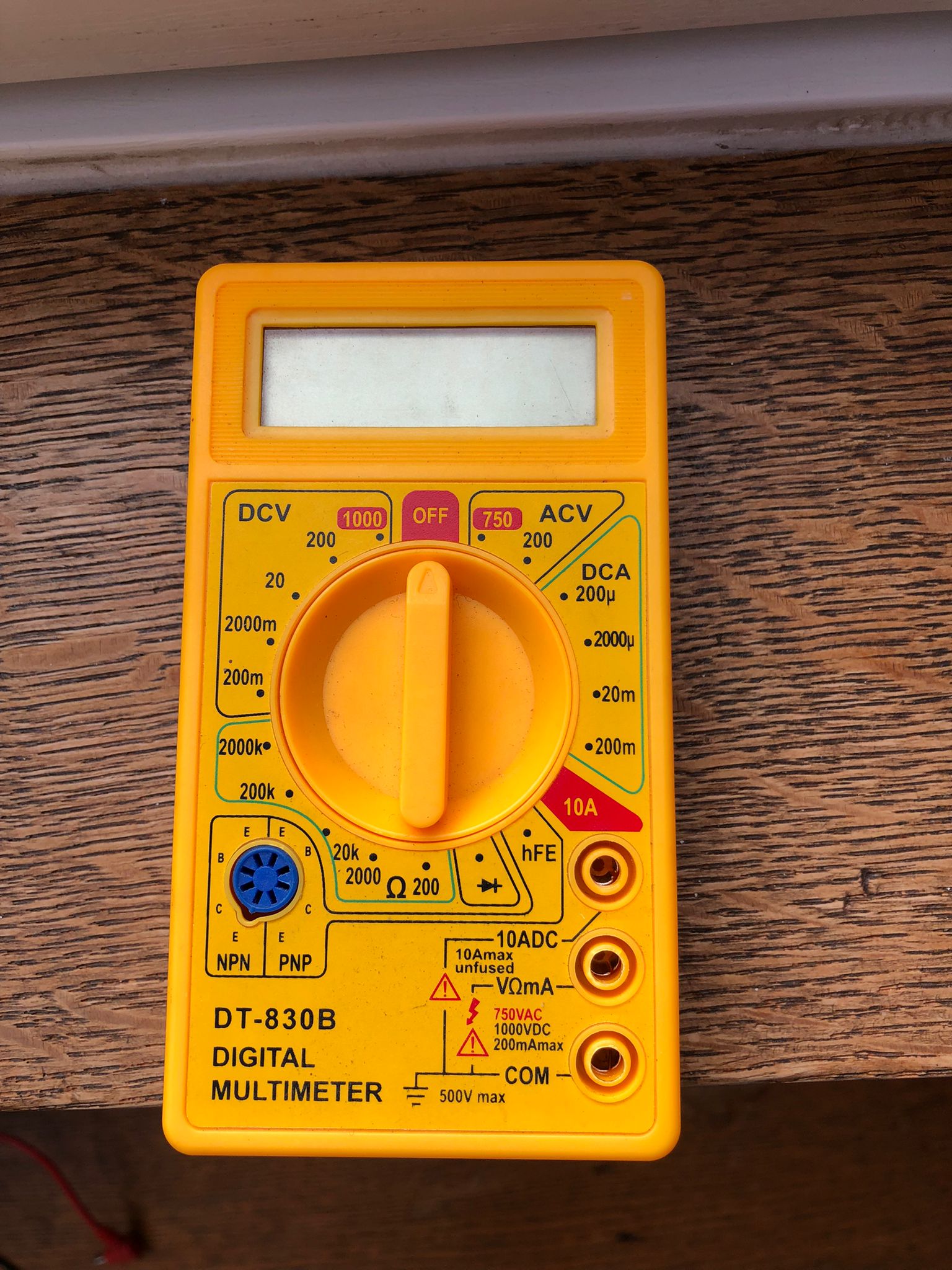

bonjour à tous,
j’ai un multimètre qui a un comportement étrange:
utilisé à l’abri de la lumière du jour il fonctionne très bien
exposé à la lumière du jour, même un ciel voilé, il affiche un peu n’importe quoi…
bon, c’est un appareil chinois premier prix, acheté à l’étranger pour me dépanner,
mais j’aimerais bien tenter d’arranger le problème.
Alors si quelqu’un a une idée de l’origine du problème…
Benoît

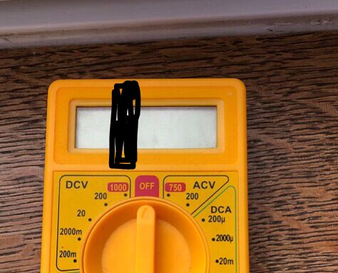

la puce de commande afficheur et peut etre meme le convertisseur ADC doit se situer derrière l’afficheur et un peu le lumiere doit l’atteindre et perturber son fonctionnement
regarde si en occultant un partie de l’afficheur le probleme disparait
la puce doit mesure 5x5mm

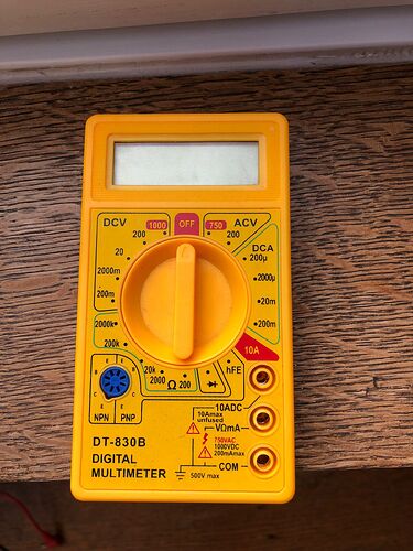

Bonsoir
A mon avis c’est un problème de contraste du LCD.
C’est pas cher, c’est chinois…:rofl:
non pas cher peuchère :rofl:
c’est vrai qu’il n’y a aucun blindage sur le boitier.
Je vais tenter de coller une feuille de papier d’alu et de la connecter à la masse.
D’habitude, cette connexion est réalisée avec un ressort, mais ici il n’y a rien de prévu… je vais devoir improviser!
bonsoir Jean-Paul,
Non ce n’est pas un problème de contraste…
exemple:
je mesure la tension d’une pile:
à l’abri de la lumière naturelle : 1.46V
même mesure faite à l’extérieur : 1.60V
Benoît
tu ballade un ecran noir devant l’afficheur
si c’est bien ce a quoi je pense a un endroit cela doit etre bon
l’ecran n’a pas besoin d’etre mis a la masse si le probleme est uniquement lumineux
ce sont les rayons UV qui rechargent la pile :upside_down_face:
bon :je_sors: très très vite :joy:
j’essayerai dès que la météo sera un peu plus clémente…
d’ici là j’aurai peint l’intérieur en noir.
Le circuit est à peine plus grand que le commutateur rotatif.
Il n’y a aucun composant sur la face avant, côté où se font les commutations.
Par contre quand on voit l’intérieur de l’appareil cela fait peur.
L’isolation est catastrophique.
Les liaisons entre les sondes et le circuit sont faites en clinquant nu, lesquelles sont situées à moins d’un demi millimètre l’une de l’autre, et l’une des deux touche carrément le blindage de la pile 9F22 !!!
