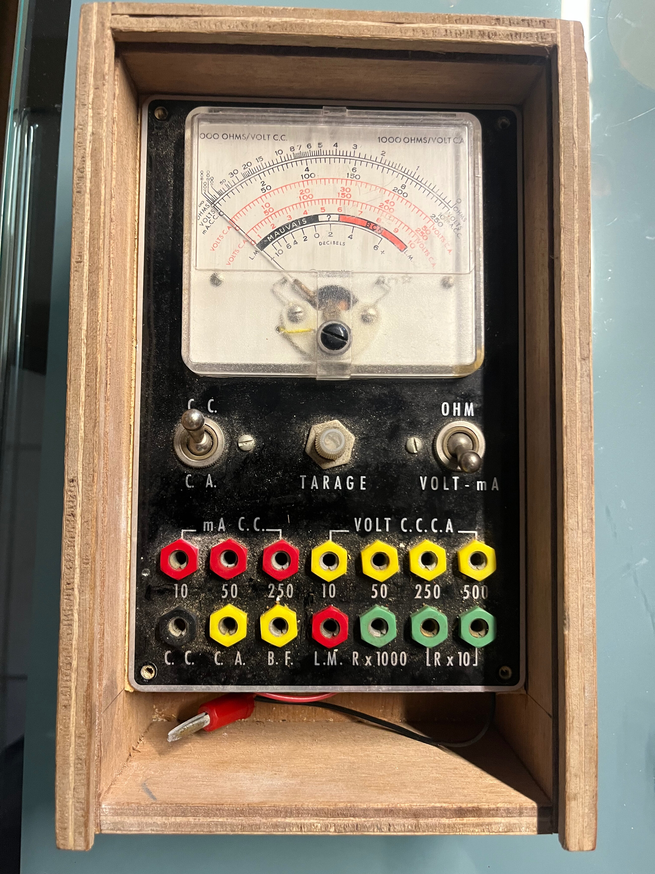

:waving_hand:. Afin de dépanner ce multimètre Eurelec V1, j’en cherche le schéma car en ohmètre, le tarage et la mesure se font bien pour R x 1000 mais rien pour R x 10. Merci d’avance.

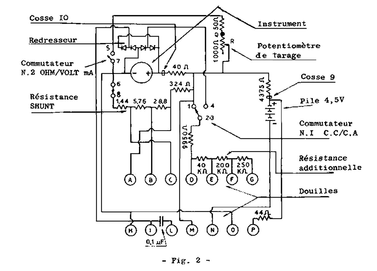

Bonjour Dominique,
A priori, je pense que ce doit être ce schéma.
Cordialement
de meilleure qualite
hello,
son montage est dans les lecons 6, 7, 8
https://www.radioman33.com/pages/eurelec-cours-tsf-radio/groupe-de-lecons-n-6.html
https://www.radioman33.com/pages/eurelec-cours-tsf-radio/g.html
https://www.radioman33.com/pages/eurelec-cours-tsf-radio/groupe-de-lecons-n-8.html

J’ai déjà remis une boîte à trois piles AA, avec interrupteur.
Le tarage n’agit qu’en courcircuitant la fiche CC et la verte R X 1000 mais pas d’action pour les fiches vertes R x 10 !
D’après le schéma, le - de la pile, n’est relié qu’à la fiche verte R x 1000.
Si vous pouviez me conseiller, merci d’avance.

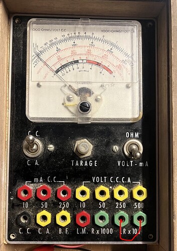

Bonjour, de mémoire il faut ponter les deux douilles Rx10. Pour le calibre x10
Merci Christian. Vais essayer puis vous dirai.
Dans les cours Eurelec, peut-être le mode d’emploi de ce multimètre ?
DG
Dans la leçon pratique 9, du groupe de leçons 11, du cours Eurelec, en ligne sur le site de Radioman33 (un grand merci à lui !), j’ai trouvé comment utiliser la fonction ohm-mètre :
« En position R x 1000 fiche noire sur « C.C » et fiche rouge sur « R X 1000 » on règle le potentiomètre « tarage » à fond d’échelle.
Pour passer en position R X 10 on rajoute un cavalier entre les deux bornes vertes de droite, et on règle le fond d’échelle avec le bouton « tarage ».
La mesure se fait sur « R X 1000 » !
L’appareil n’est pas d’une très grande précision mais on peux considérer qu’il fonctionne correctement ! »
