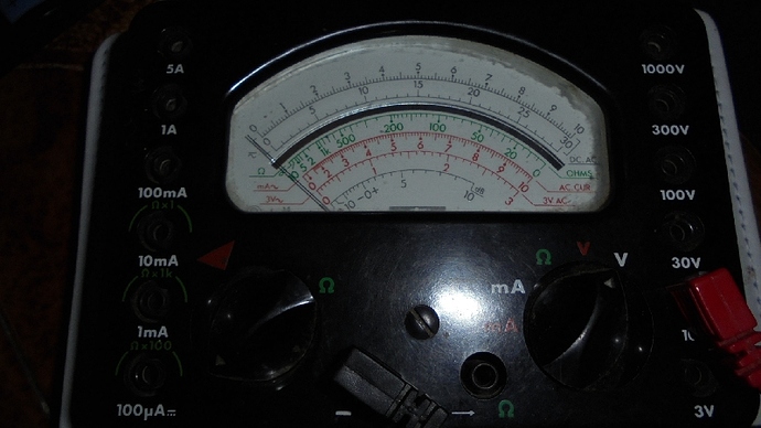

Ayant un Métrix 462 dans mon stock, j'ai vu qu'il n'a plus son connecteur de piles, mais juste la petite trappe.
j'ai cherché et vu sur internet qu'il devrait y avoir une pile de (15 V ?), et 1,5 V, puis un post avec 1 pile de 9 V ?
(Les photos ne sont pas du mien. le mien a des prises protégées, en puits, et doit être plus récent).
Avez-vous connu ce cas ? et surtout pu modifier si besoin ?

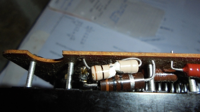

j’ai pas su attendre, la panne en photo; une trace noire sur cette résistance (bricolage précédent) qui a cassé facilement…
Le reste semble visuellement correct, dépannage dès que possible.

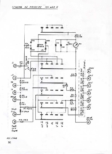

(à droite sur la seconde photo : 2 résistances mises en série, 100 + 10 ohms). Il n’y a pas de schéma à l’intérieur, je vais bien trouver le schéma pour vérifier cette valeur.
ouf !
J’ai trouvé ce schéma :
Rapidité, efficacité, merci : C'est la 113 ohms en effet. je fouille mon stock (1 Watt).
