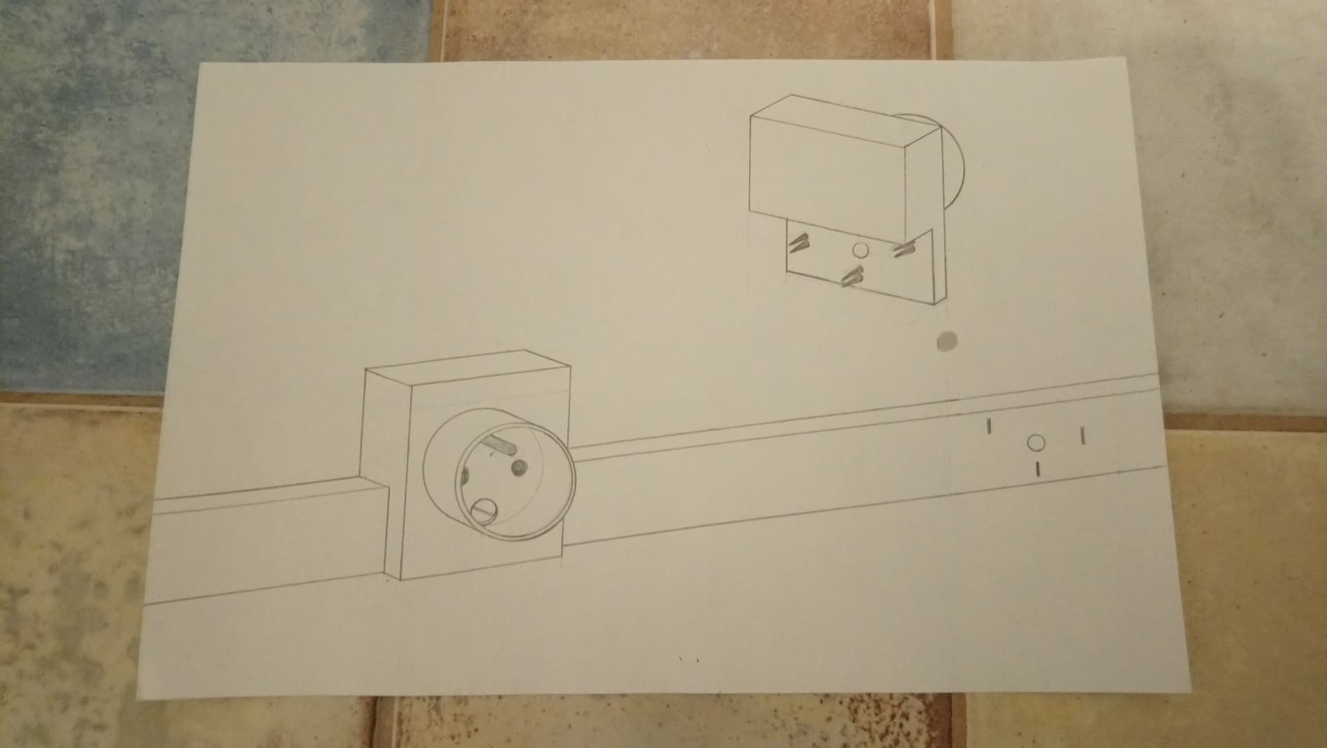

J’ai déjà vu un truc similaire avec une goulotte totalement fermée, sur laquelle des prises « vampires » munies de picots au dos venaient se planter et tenir avec une seule vis. Jamais trouvé le nom exact.

@denoux_christian Ce n’est pas ça. Cela se présentait sous forme de goulotte de 30x10 sur laquelle les prises se montaient en saillie et en grande partie à cheval sur la goulotte.
Au dos des prises, une paire de picots pointus pour chaque pôle; qui se plantaient dans les conducteurs placés dans la goulotte. La prise tenait en place avec une seule vis centrale qui tombait au milieu de la goulotte dans un trou taraudé. Les emplacements des prises étaient a intervalle régulier de 20 ou 30cm environ.
Voir ce dessin qui illustre le truc:
Installation qui datait des années 80 à peu près…
Tony

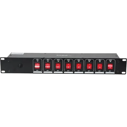

J’ai deux bandeaux de ce type sans problème depuis des années.
Très robuste, prévu pour la scène.
C’est une version grand public, qui se trouvait chez Electro Dépôt, mais il est actuellement chez Cdiscount.
https://www.cdiscount.com/high-tech/sono-dj/ibiza-light-lc-806s/f-1063921-ibi5420047116222.html?idOffre=2243422584

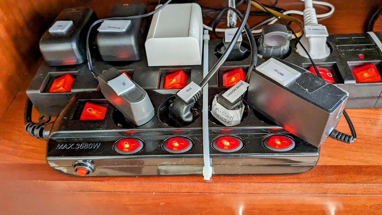

voici donc ma solution des multiprises ,avec une étiquette sur chaque prise ,ce qui évite le B… dans le meuble support de tout le matériel audio, vidéo , fibre ,etc .l’avenir me dira si je n’aurais plus de problèmes, c’est bien aéré a l’arrière pour la ventilation .
a la limite je pourrais envisager un petit ventilateur pour bien brasser l’air .
Ouah ! C’est un truc de psy… ton installe ! Perso, je n’arriverai jamais à maîtriser une prise multiple de la sorte ! :slightly_frowning_face:
fallait le faire ,c’était le b… ,il y en avait partout ,je ne savais plus qui était quoi ,j’ai tout rassemblé étiqueté ,et trouver ce type de multiprises avec inter pour chaque prise ,et j’espère en avoir fini .
de plus ceux qui avaient des transfo incorporé se gênaient les un les autres ,la au moins il y a plusieurs prises éloignés ,et le probléme réglé .
Pas la moindre prise libre pour les extensions :grinning:
Multiprises en série les unes derrière les autres et branchées sur une prise murale ou multiprises branchées individuellement sur autant des prise murales ?
Christian
Multiprise marquée Max 3680W
c’est quoi la grosse alim blanche?
c’est quoi la prise (2p) avec le cable rouge?
Perso, j’éviterais de prendre plus de 5 ampères sur une sortie avec ce genre de multiprise, pratique et 10 A en permanent sur une seule sortie d’une multiprise Pro
J’ai un peu de mal à croire que l’on puisse faire passer un total de 3680 W sur une seule prise de cette réglette avec les inters.
Mais bon tant que c’est des petites alims de box ou pour la télé, cela devrait le faire sans trop de soucis.
la multiprise de devant est alimenté par celle qui est derriere?
mais bien sur ce ne sont que de petites entités ,il n’y a pas de radiateur de 3000w branché sur ce circuit , il y a la box, la télé,4k, la barre de son, l’ampli de basse etc etc, largement suffisant !
les 2 multiprises sont branché en y pour éviter un repiquage de l’un sur l’autre.

Sauf erreur de ma part, en France cette prise sera refusée par le consuel
