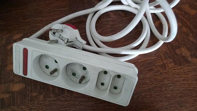

En brocante, on trouve des multiprises Legrand des années 80-90 de très bonne facture: eclipses pas trop chiantes, boîtier solide, câble d’alimentation en 1,5mm2 et de grande longueur (1,50m), possibilité de l’accrocher au mur,…
Je n’utilise plus que ces modèles, trop eu de problèmes avec les « premiers prix » du commerce. Et les legrand récents ne sont pas mieux!
Sinon, on peut en fabriquer soi-même avec une planche sur laquelle on visse plusieurs prises en saillie (genre legrand séries « oteo », « galion », ou « mistral »), avec éventuellement un interrupteur bipolaire ou un voyant…
Il y a aussi les prises « electro-bande », mais je ne suis pas sur que ça se fasse encore!
(edit: photo d’une multiprise, qui existe de 3 a 6 prises, et en doublettes ou triplettes)

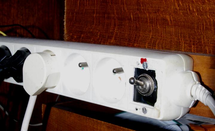

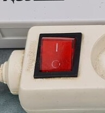

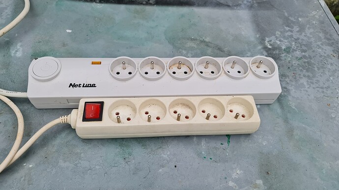

C’est souvent l’inter général qui ne dure pas longtemps. Reste souvent souvent « collé » en position passante par la surintensité à la mise sous tension des alims à découpage. Solution bidouillée : remplacer par un inter plus sérieux.
oui, pour l’inter, mais
-ce n’est pas toujours démontable (cas de boitier collé ou riveté, sans vis accessible)
-ca ne résoud pas le problème du câble (souvent de section trop faible)

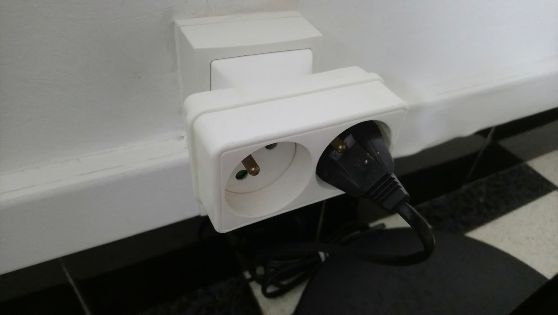

Éventuellement si on veut éviter les saignées, on peut monter une plinthe électrique ou une petite goulotte qui longe la plinthe dans la pièce, et on fait de petites saignées pour repiquer le courant sur les circuits existants et pour alimenter les nouveau socles de prises (encastrés ou non).
Il existe aussi des prises doubles à encastrer a la place de prises simples…
Tony

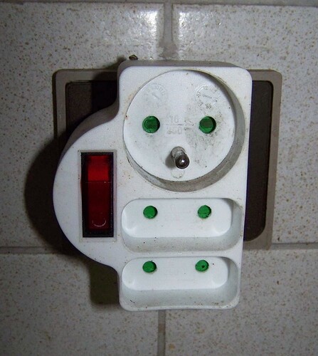

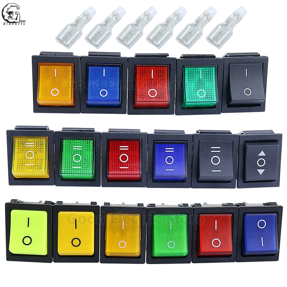

Oui, déjà expérimenté cela avec un modèle d’interrupteur de ce type :
Screenshot_20230812-140203_Chrome
J’ai trouvé le modèle d’interrupteur identique de remplacement pour une somme dérisoire sur AliExpress, le lien au cas où un cas semblable vous arriverait :

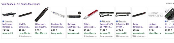

en réglettes multiprises pro, et souvent avec inter et parafoudre, on pourra recommander les produits des marques : Adam-hall, Berenstein, Rittal, Furman,Perel , Infosec …(et quelques autres marques pro peu connues)
Malheureusement, on ne trouve pas ces marques dans les grandes surfaces , et c’est 8 à 10 fois plus cher que les « bouses » habituelles en plastique blanc made in china …(Mais c’est le prix à payer pour avoir du matériel sur et de qualité !)
Inversement, des marques comme : Aoboer, Electraline, Dofin, Lexman, Zenitech, ou même de nombreux produits Legrand récents (dont la qualité n’est plus là !) ou Brenensthul (qui , bien qu’ayant une consonnance allemande, vend des multiprises chinoises de piètre qualité) , sont de mauvaise qualité et a ne surtout pas acheter !
