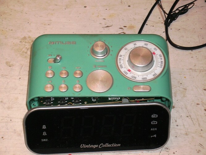

Ce radio-réveil semble de n’avoir de « vintage » que le nom.
A l’intérieur on voit surtout 2 CI en cmc: un récepteur complet KT0936M,
et un ampli mono SC8002B, qui est ici hs.
En lisant le Data de ces CI, surtout celui du récepteur, on est sur une autre planète

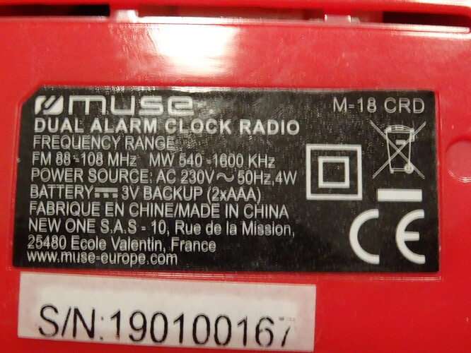

J’ai son petit frère en rouge. C’est le deuxième muse que j’ai récupéré neuf. C’est un modèle pas très courant.
Il faut laisser le « vintage » de côté, cela n’empêche qu’ils font des modèles sympathiques.
L’autre modèle dont j’ai fait la fiche, sympa aussi avec la particularité d’avoir un bouton de recherche de stations double. rapide et réglage fin. Peit défaut, un potar de volume qui n’est pas de type log.
Le mot « vintage » est à la mode… Cela dit, une indication toute simple pour avoir une idée : la présence du marquage « CE » qui est devenu obligatoire à partir de 1996 dans l’UE (on peut le voir sur des appareils construits en 1995 mais pas avant).

Bonjour, j’ai reçu hier le petit ci amplificateur cms, puis monté,
à présent tout fonctionne.
