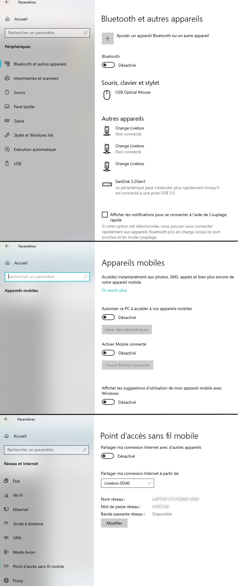

Il y a un accès wifi non protégé dans le coin ? (hotspot)

Le wifi de n’importe quelle box, marque, opérateur sert de « hotspot » borne wifi à tout utilisateur indélicat voulant se connecter via votre box.
Après avoir configuré votre box et son réseau, via l’interface de gestion de la box sur votre pc, il faut désactiver l’option « hotspot » et activer le filtrage MAC qui ne donnera accès à votre box qu’aux périphériques que vous aurez autorisés pour votre réseau.
Pour avoir l’interface réseau, de gestion, il faut l’installer sur le pc en se connectant en ethernet sur la box,via son adresse IP qui commence souvent par 198… et…
À chaque installation de nouveau périphérique sur le réseau (votre réseau privé box),
Il faut momentanément désactiver toutes les protections.
Chaque box a son interface spécifique, pas évident.

Si on se connecte avec son compte Microsoft sur un PC sur lequel on ne s’est jamais connecté auparavant, celui-ci va reprendre les données du profil Microsoft dans le Cloud par internet, rien de sorcier à cela de nos jours.
Donc, le mystère n’est pas un mystère informatique. Il faut simplement trouver qui a connecté l’ordinateur sur le Wifi de votre box et procédé aux modifications que vous avez constatées.

ce ne serait pas plutôt la fonction « synchroniser et enregistrer les données » … le petit miracle qui permet de retrouver toutes les données et toutes les applis sur tous vos appareils ? (tablette téléphone et tutti quanti …). Je n’utilise jamais ça mais je sais que cela existe.
Et puis Windoze est bien capable de réaliser une connexion au wifi sans entrer la clef wep … pour rendre service à son utilisateur … génial ce que c’est pratique et ergonomique !

réponse de l’IA (je découvre que des fois ça répond correctement à mes questions …)
Oui, un ordinateur peut se connecter à votre box en Wi‑Fi sans saisir la clé WEP
La possibilité dépend de la configuration de votre box.
Si le WPS (Wi‑Fi Protected Setup) est activé sur la box, vous pouvez l’utiliser pour établir une connexion sans entrer la clé de sécurité. Le bouton WPS (ou la fonction WPS via l’interface) permet à votre ordinateur de s’authentifier automatiquement avec le routeur
pour peu que la fonction synchronisation des données ait été activée par inadvertance et hop c’est réglé !
