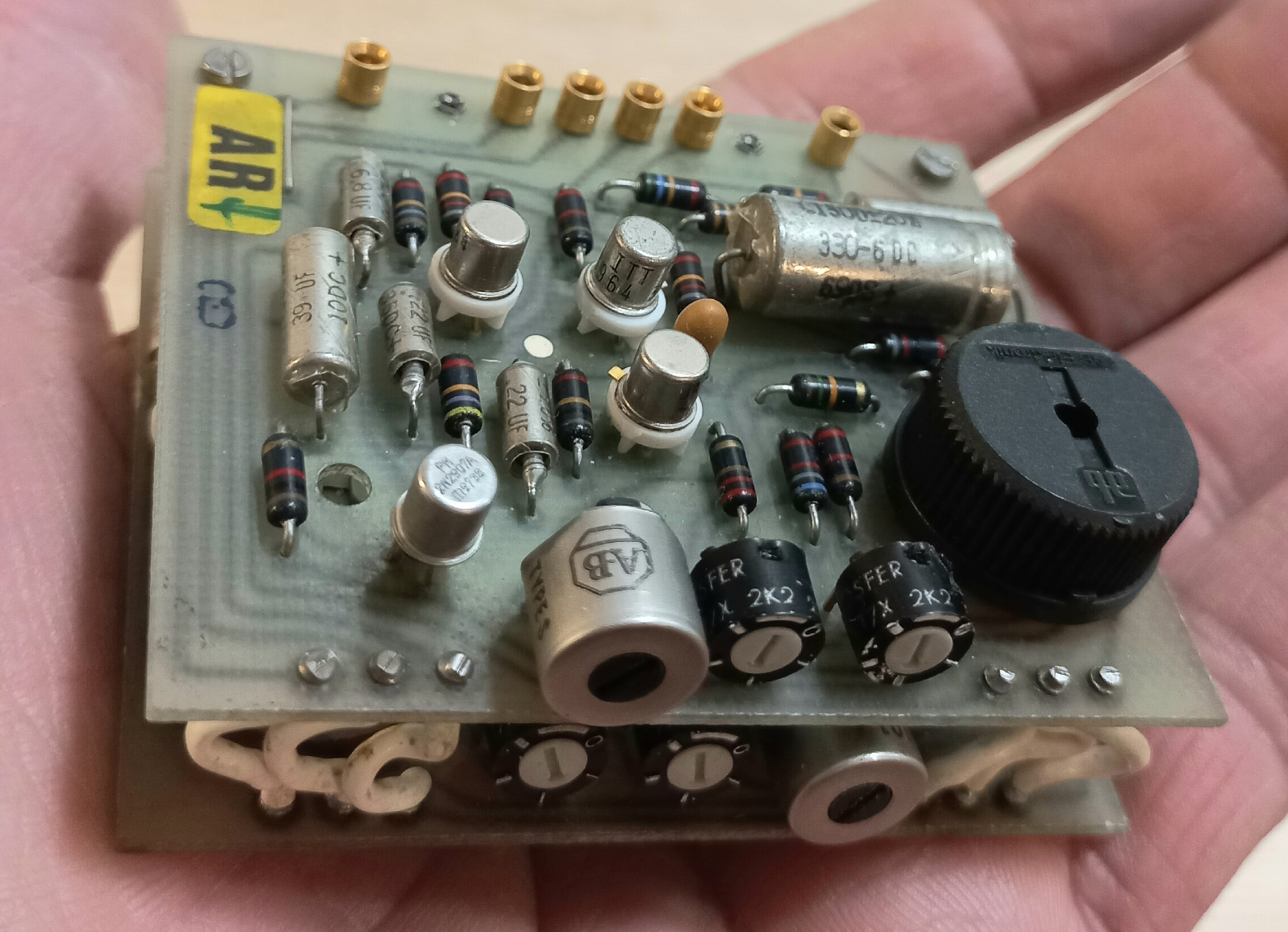

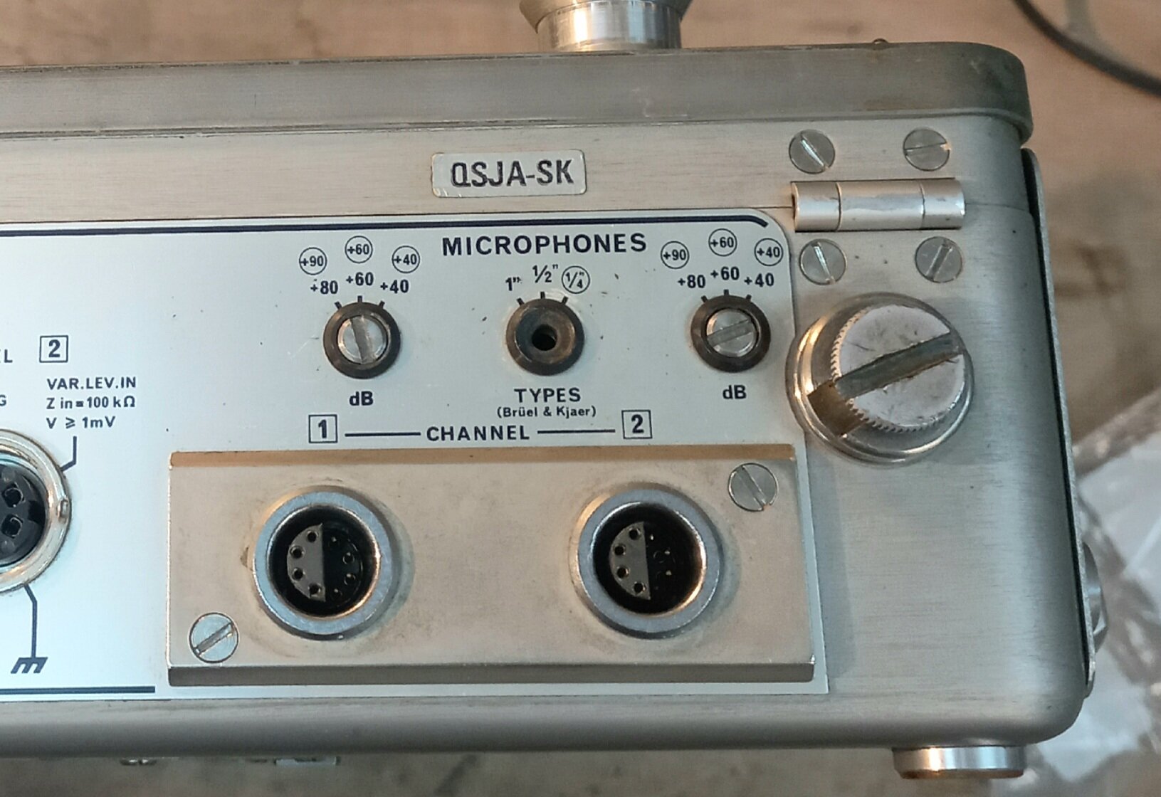

Dans le cadre d’un dépannage, je suis à la recherche du schéma d’un préampli micro qui se montait sur les Nagra IV-SJ.
Ce préampli porte la référence QSJA-SK, il permet de connecter des micros de mesure B&K, via un connecteur spécifique.
J’ai bien la doc du IV-S, mais apparemment celle du IV-SJ est introuvable. J’ai pas mal cherché, et rien sur ces préamplis.
Peut être que quelqu’un a quelque chose là dessus, des notes ou un relevé..?

Merci Michel,
super, c’est incroyable que tu aies ce schéma, avec l’implantation en prime.
Plus qu’à chercher le problème sur ce préamp.

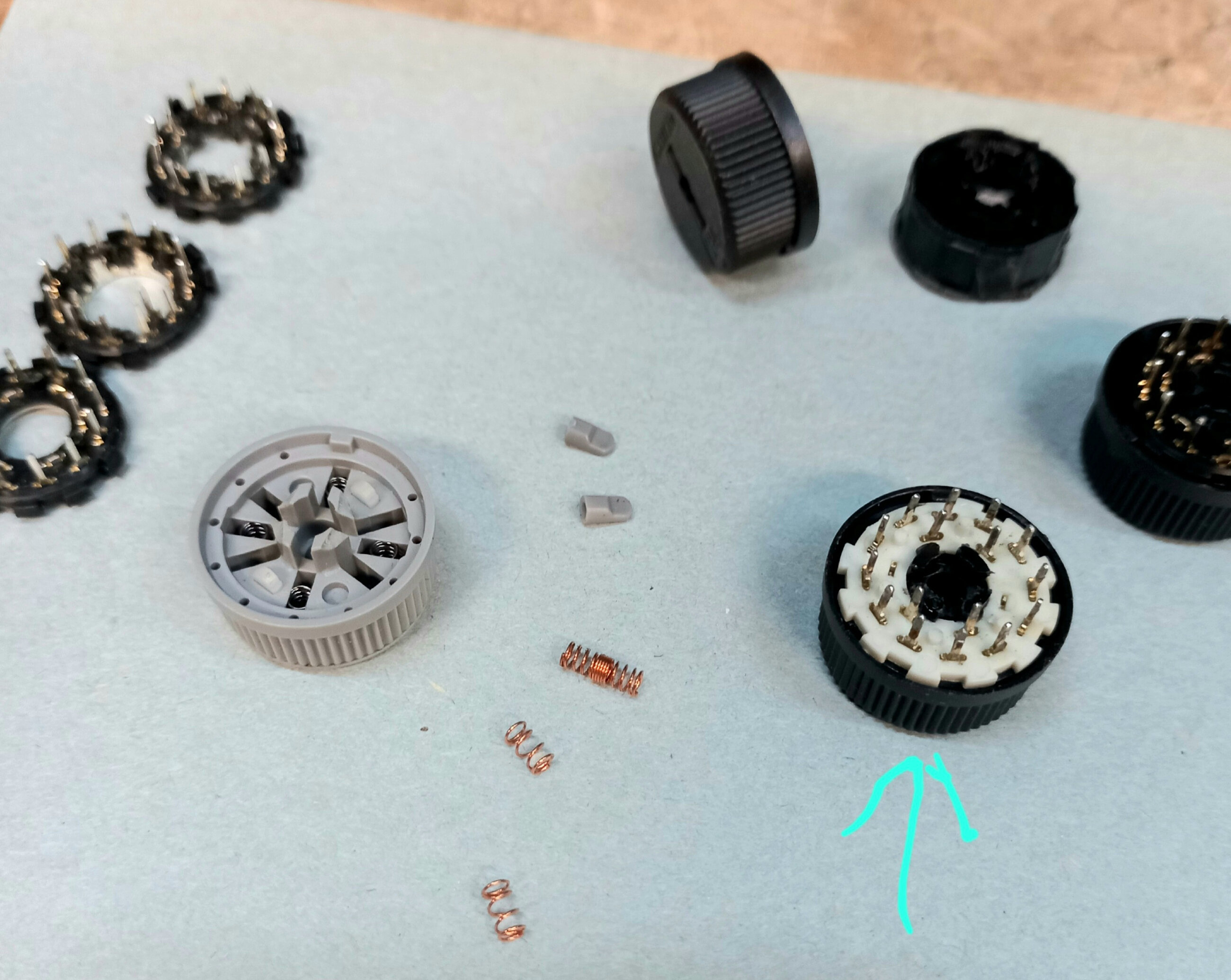

Juste pour info, un équivalent des commutateurs rotatifs JeanRenaud (nombreux dans ces magnétos), existe sous la marque Kyocera AVX, série 417. Cette série est très mal référencée chez le constructeur et les distributeurs, on peut avoir la chance de trouver le bon modèle, sinon, on peut les mettre en pièces pour réparer et ré-assembler le commutateur d’origine. :neutral_face:
Ca , c’est bon à savoir quand on a quelques Nagra
Oui, quand ça commence à cracher on est mal.
Le pire à REmonter est celui du Nagra IS !
