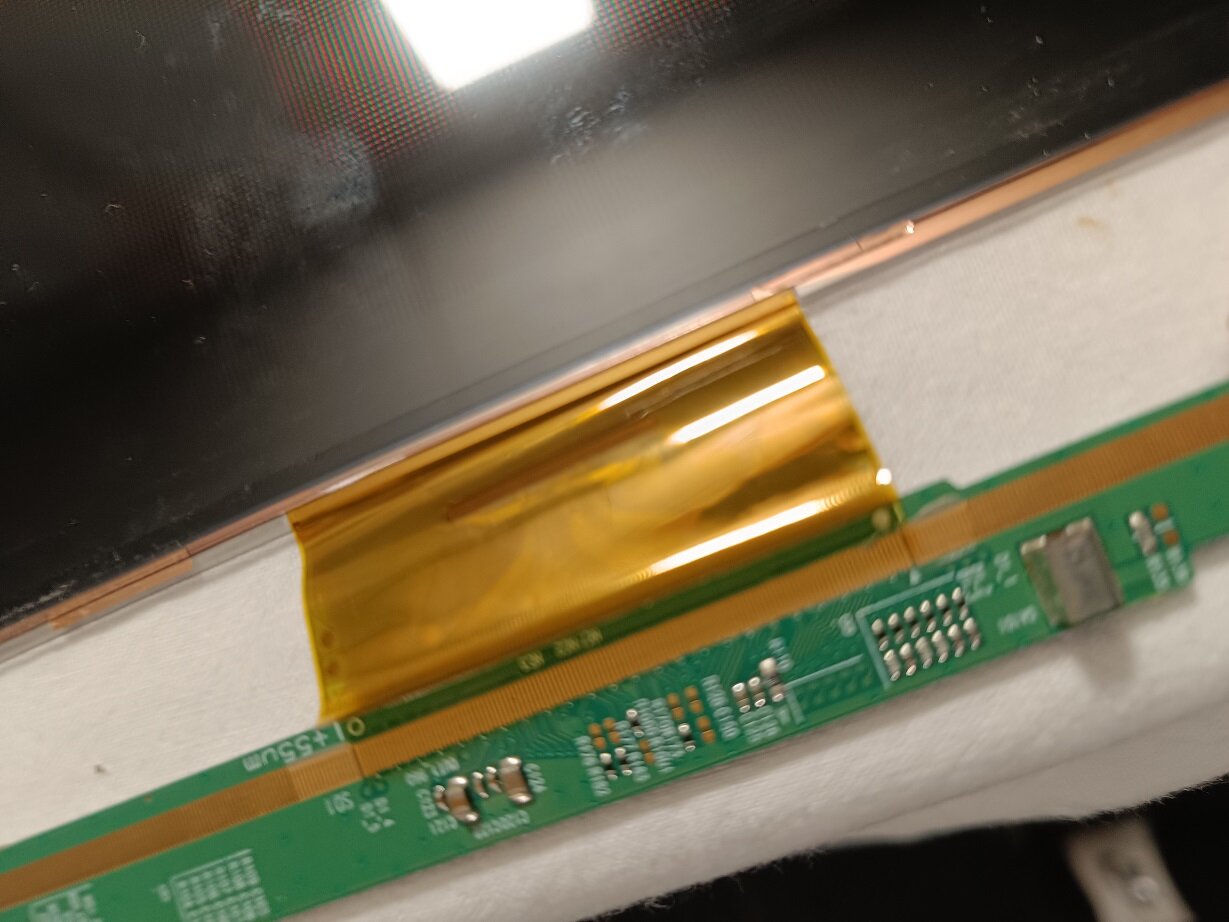

est-il possible de recoller avec assez de précision une nappe sur carte inverter dalle TV LG?
Merci d’avance pour vos réponses

il faut disposer de colle conductrice anisotrope (conductrice uniquement dans le sens vertical)
Merci Mr Radiolo
en plus il faut l’outil chauffant qui fait la mise en pression et la polymerisation du film
autant dire que c’est tres difficilement reparable par un amateur
et il faut aussi le liquide ACF glue remover pour preparer les surfaces
J’ai le même souci sur 2 calculatrices, la nappe souple qui relie l’écran LCD à la carte électronique a des mauvais contacts.
Parfois en chauffant la nappe avec un sèche-cheveux (ou un outil soufflant de l’air chaud avec température réglable pour ne pas cramer la nappe) cela peut restaurer temporairement les contacts pendant quelques heures, voire quelques jours.
Certains tentent de passer sur la nappe la panne d’un fer à souder réglé à une certaine température, dans l’espoir de réchauffer la colle sous la nappe, en appuyant fort dessus.
D’autres mettent un pad caoutchouc sur la nappe, en refermant la coque de l’objet (calculatrice, TV LCD) le pad maintient une certaine pression sur la nappe, ça peut restaurer les contacts sous la nappe, comme la méthode du sèche-cheveux les résultats sont aléatoires.
Merci,mais la nappe est totalement décollée.
Il faut en plus un outil que je ne possède pas.
