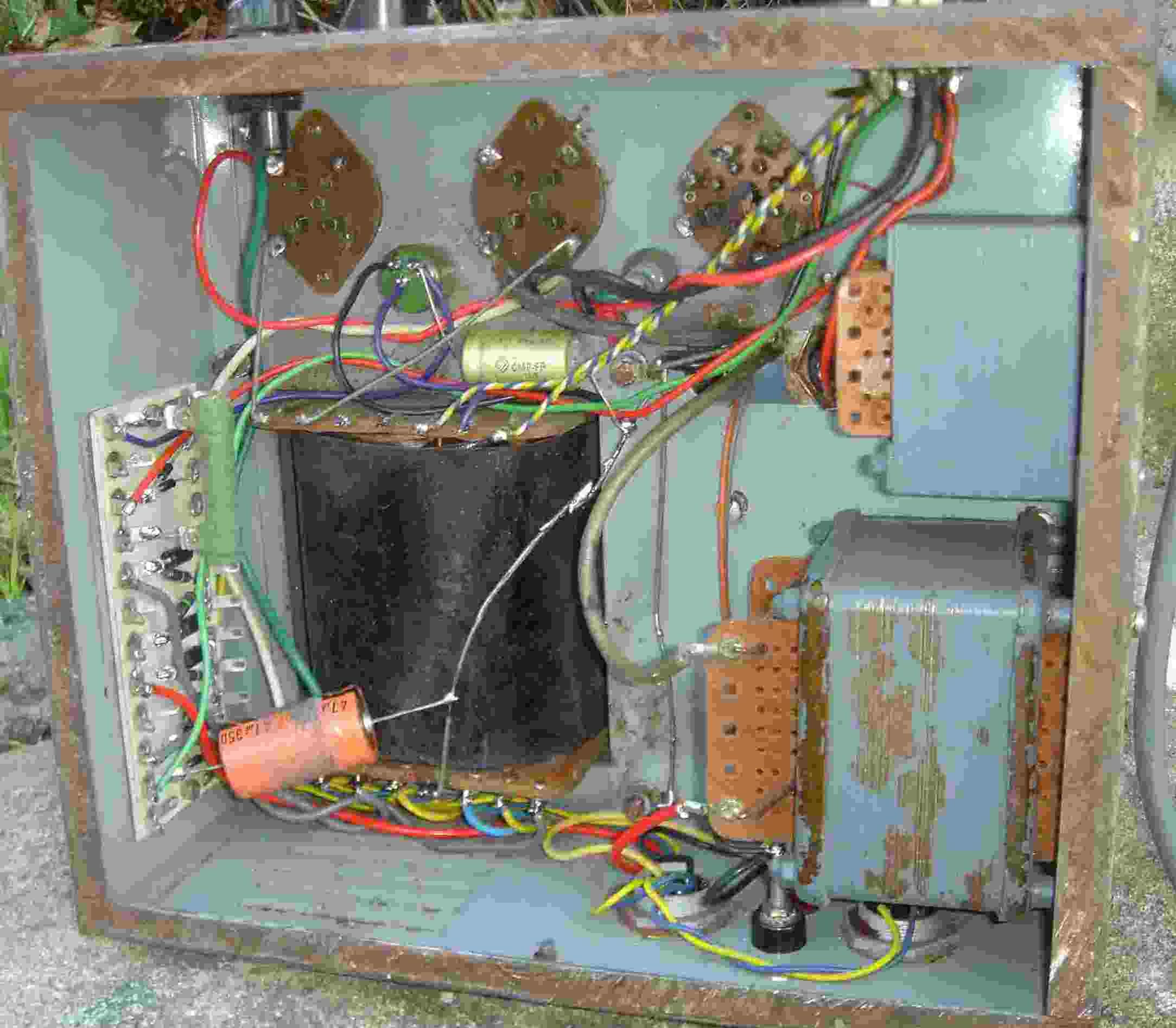

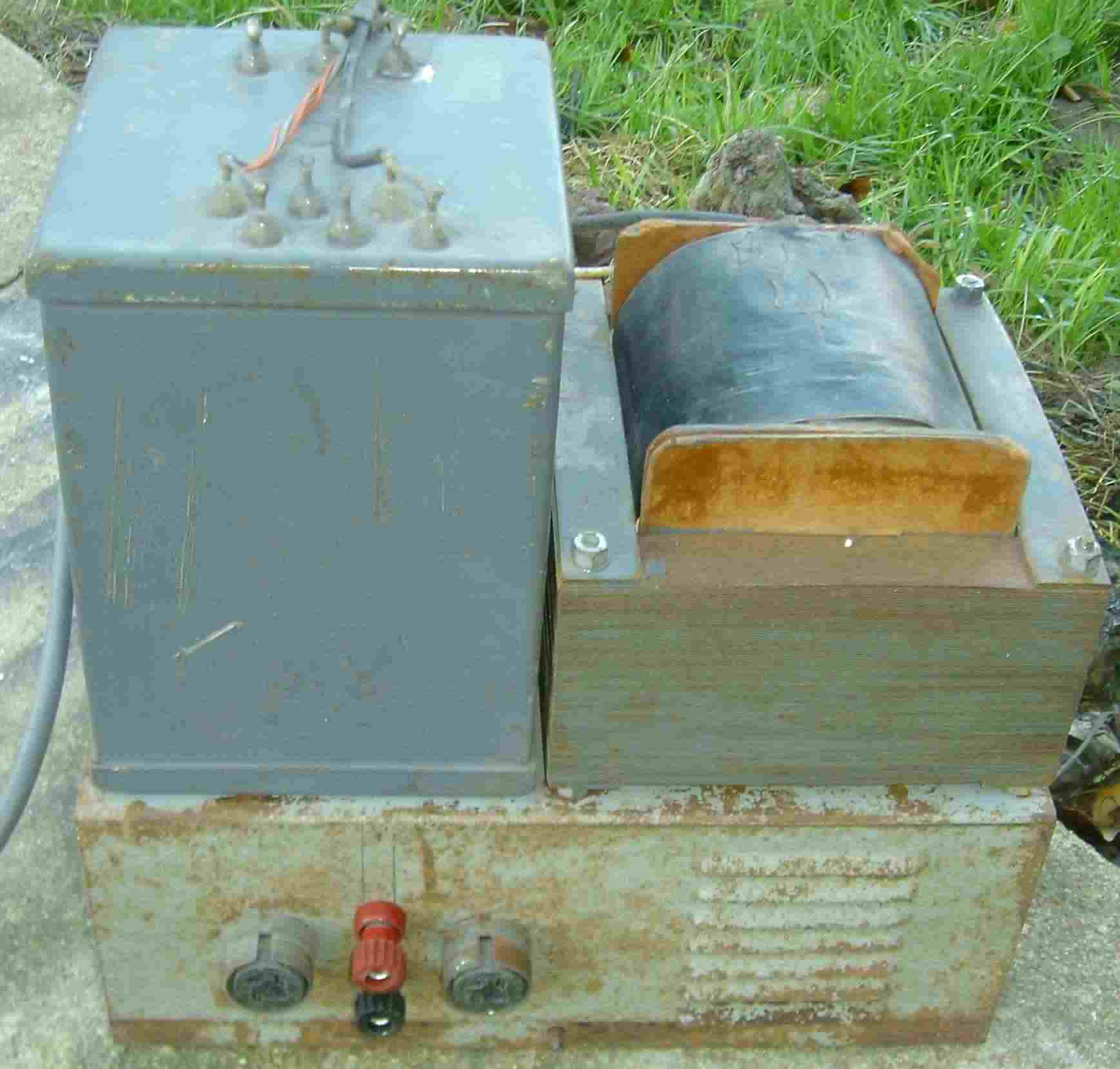

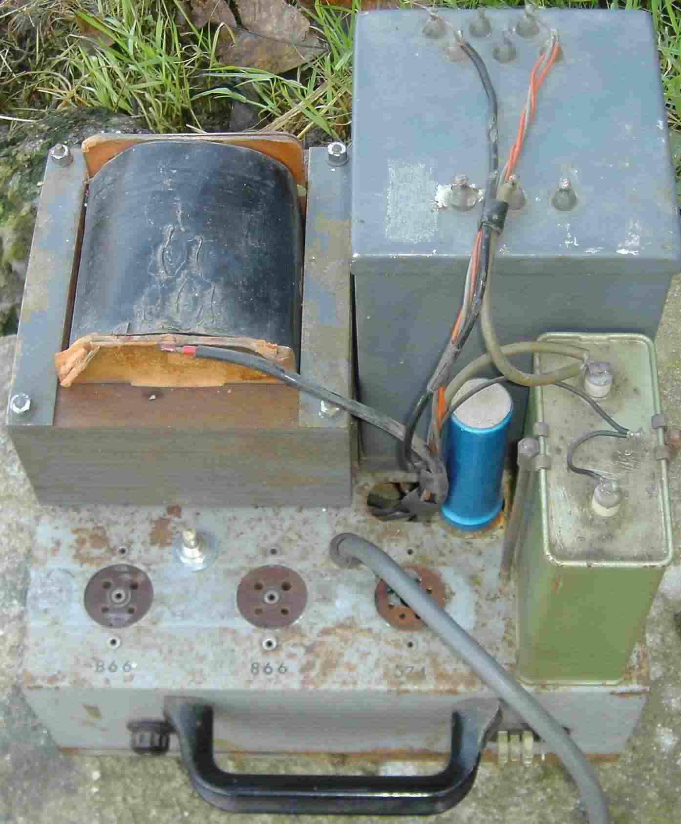

Commençons par les blocs alim en 110 Volts (2 identiques).
Sur le dessus on peut identifier les transfos et le filtrage 900 volts.Stereomatic_BlocAlim_1.jpg Les anodes des 807 se connectaient directement sur le transfo de sortie.
Brrr… beaucoup de bornes à nu avec du 900 Volts qui se promène un peu partout.
Comme je ne veux pas battre le record du monde de saut en hauteur sur ampli Nardeux je vais tenter d’isoler ça avec des ventouses THT.
A l’avant, on aperçoit la prise UMD mâle qui alimente le module Ampli.
Le coté montre les connecteurs HP de sortie avec une excitation en 110 Volts Alternatif ??? Stereomatic_BlocAlim_2.jpg Et les Baldons que j’ai rajoutés pour faire mes essais.
Comme c’est un ampli à contre réaction Baldon Rouge aboutit aussi a une des bornes de la prise UMD.

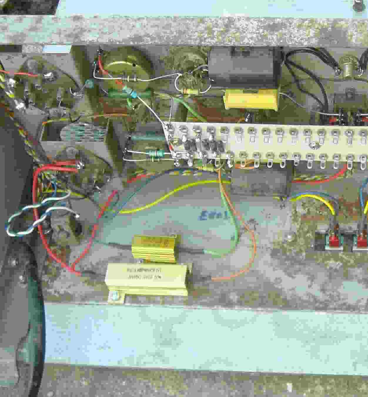

Le dessous montre les modifs a diodes que j’ai remises au propre car elle étaient enfouies sous de gros volumes de scotch.
Stereomatic_BlocAlim_3.jpg La plaquette relais sur le coté est simplement maintenue par 2 vis et isolée par une plaquette d’époxy épais.
Les tensions a vide sont -200V, +380V, +900V et 3,15-PM-3,15 pour la chauffe.
Le PM (point milieu) est porté a un potentiel variable entre 0 et + 12 Volts DC par le potar Sfernice et la grosse résistance de 25k qui chute le 380V. Je ne sais pas a quoi cela sert.
Pour les schémas, pour l’instant, il n’y en a pas trop besoin, mais avec l’ampli et surtout le préampli, cela va vite se corser.

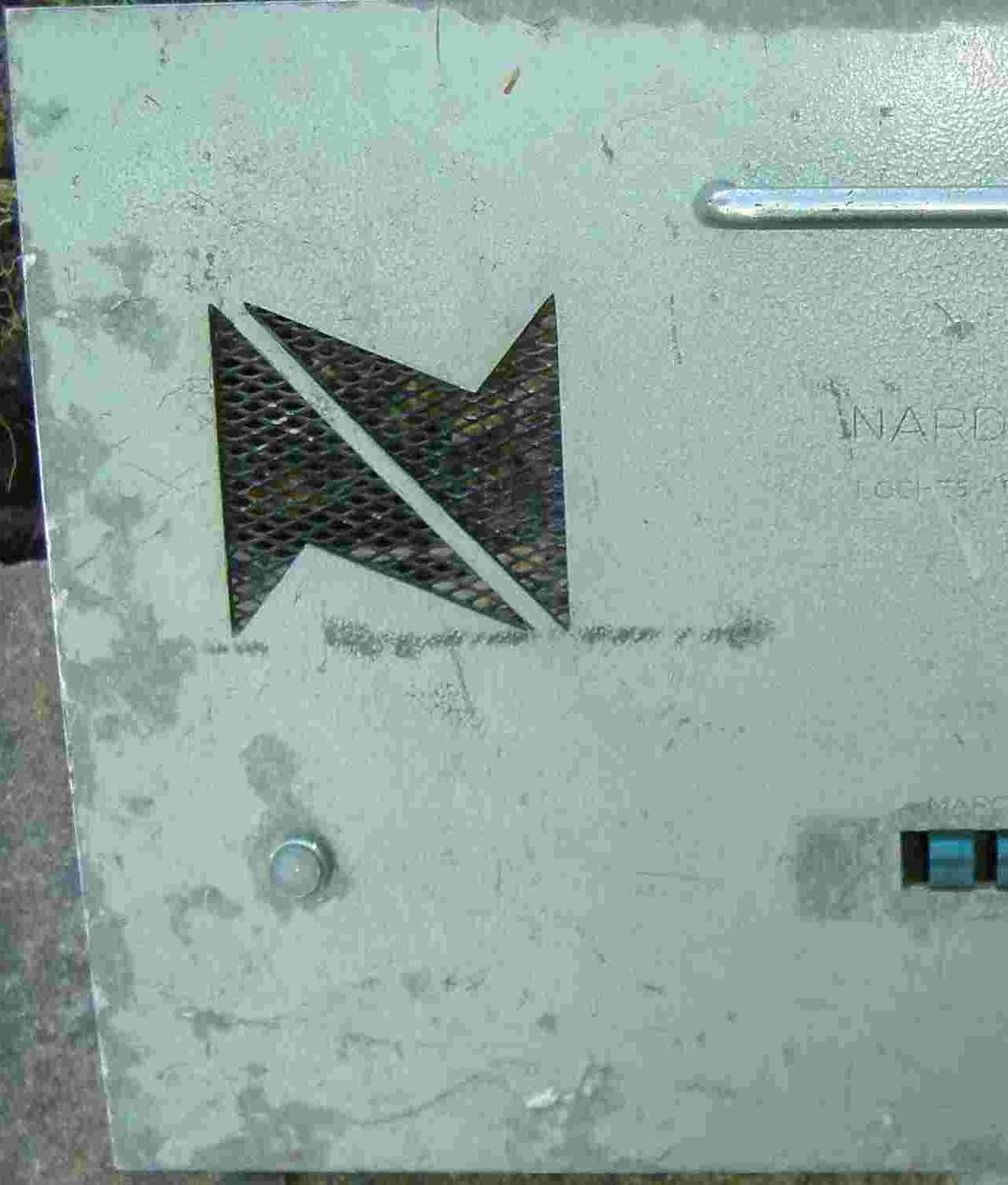

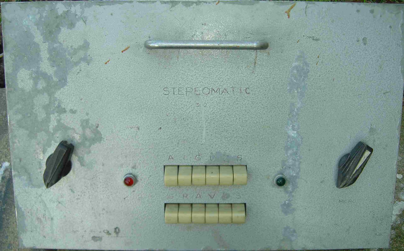

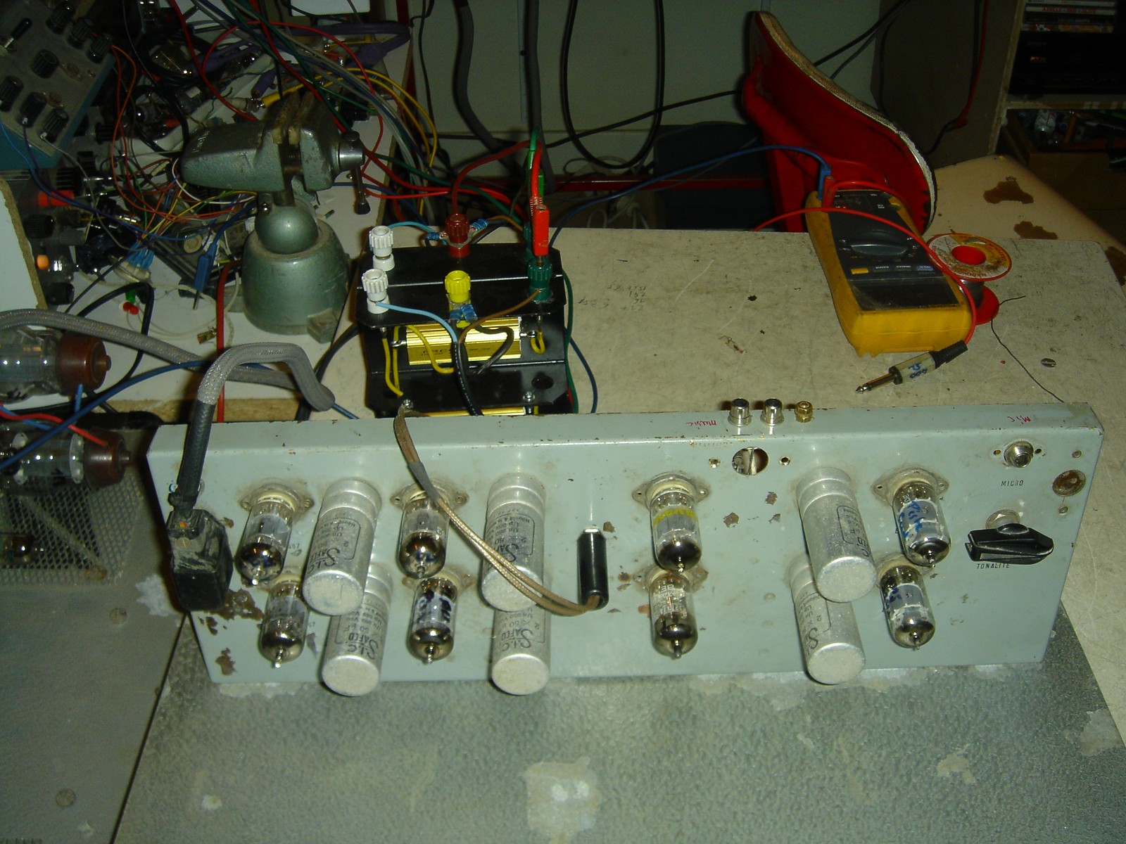

Demi face avantStereomatic_Ampli_1.jpg L’appareil qui a beaucoup voyagé n’est pas en si mauvais état. La face avant a souffert d’un défaut d’accrochage de la peinture martelée et du couple électrolytique Acier - Alu qui a ruiné soit l’un soit l’autre.
Les rockers switches ne sont pas d’origine. J’ai mis ce que j’ai trouvé.

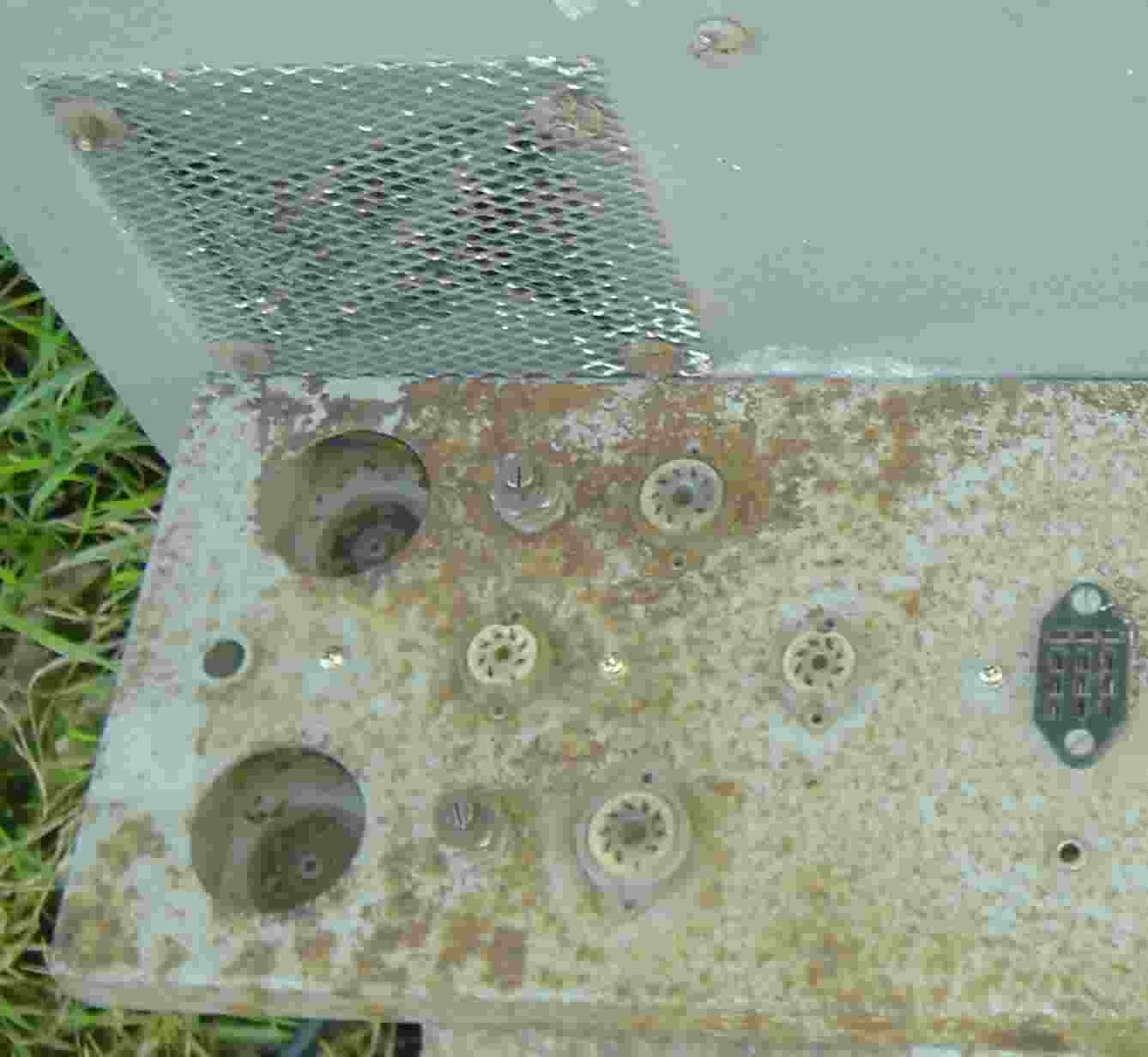

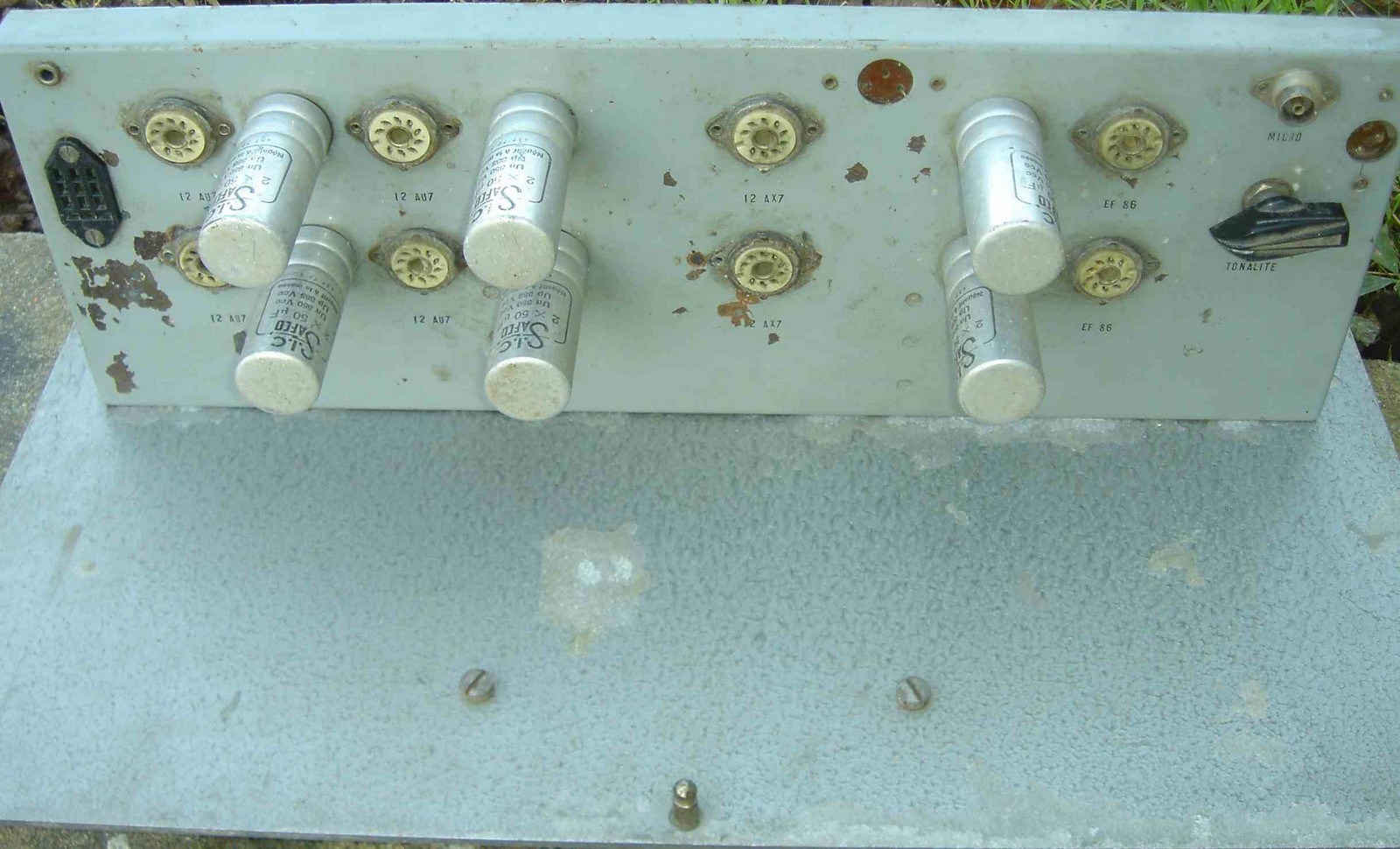

Demi chassis dessusStereomatic_Ampli_3.jpg La liste des lampes et des semi conducteurs est donnée # 1
Les câbles d’anodes ont été déposées.
Chaque 807 a son propre réglage de bais.
La prise UMD du milieu et le socle banane vont au préampli qui supporte le déphaseur.

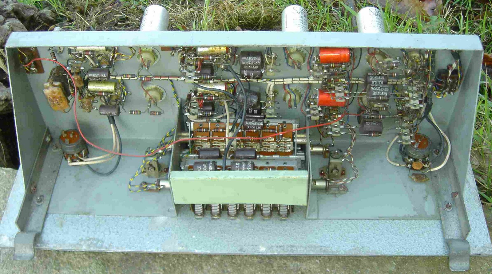

Demi chassis dessous.Stereomatic_Ampli_2.jpg L’attaque des grilles est faite par deux E80L montées en anode commune et alimentées en +150 -100 régulé par les ex 0A2 et OB2.
Sur la résistance de cathode le pont diviseur formé par avec le potar permet de régler leur point de fonctionnement et donc le bias des 807.
L’empilage de résistances chutrices du +150 -100 en très mauvais a été remplacé par des résistances radiateur.
La panne : Pendant le travail, les vibrations de l’attraction donnaient probablement de grosses craquées dans les 807 et les HP. Alors le gars avait percé des petits trous pour injecter du KEF dans les potars de bias en vue de les nettoyer.
Sans grand succès puisque j’ai trouvé sur ces potars une soudure sèche qui pourrait bien être le ‹ ceci qui explique cela ›.
Tx

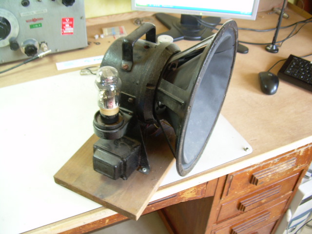

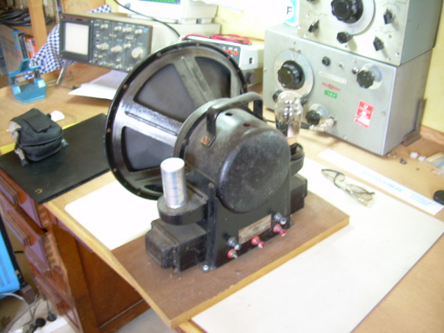

Pour les HP avec une excitation en 110v alternatif , oui , ça existe , j’en ai un
Mais sur le HP , il y a un redresseur et une capa pour envoyer une tension continue dans la bobine d’excitation ( qui est énorme sur ce genre de HP )
Celui que j’ai servait de sonorisation de cinéma
On distingue de chaque coté le tube redresseur et la capa de filtrage

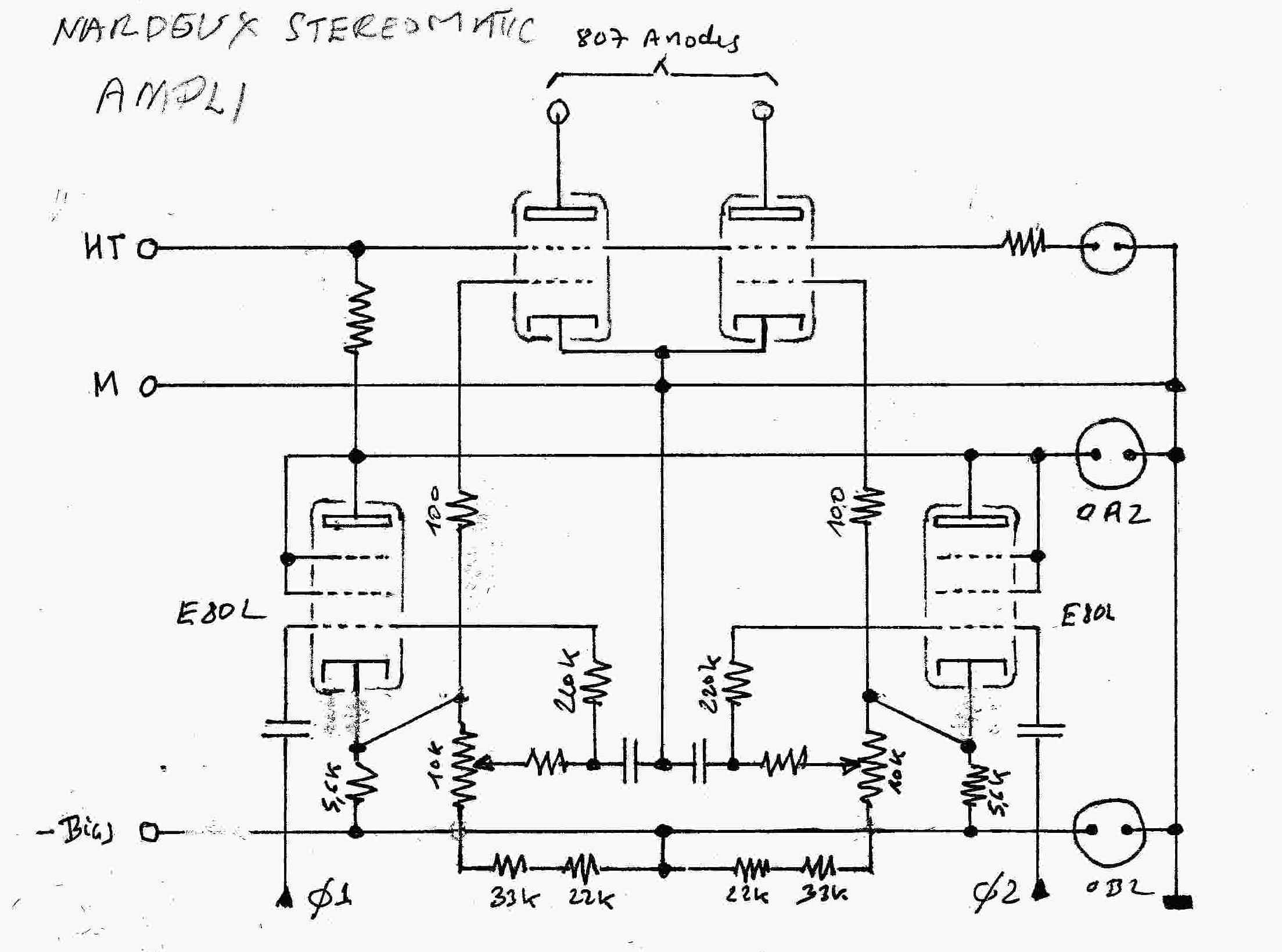

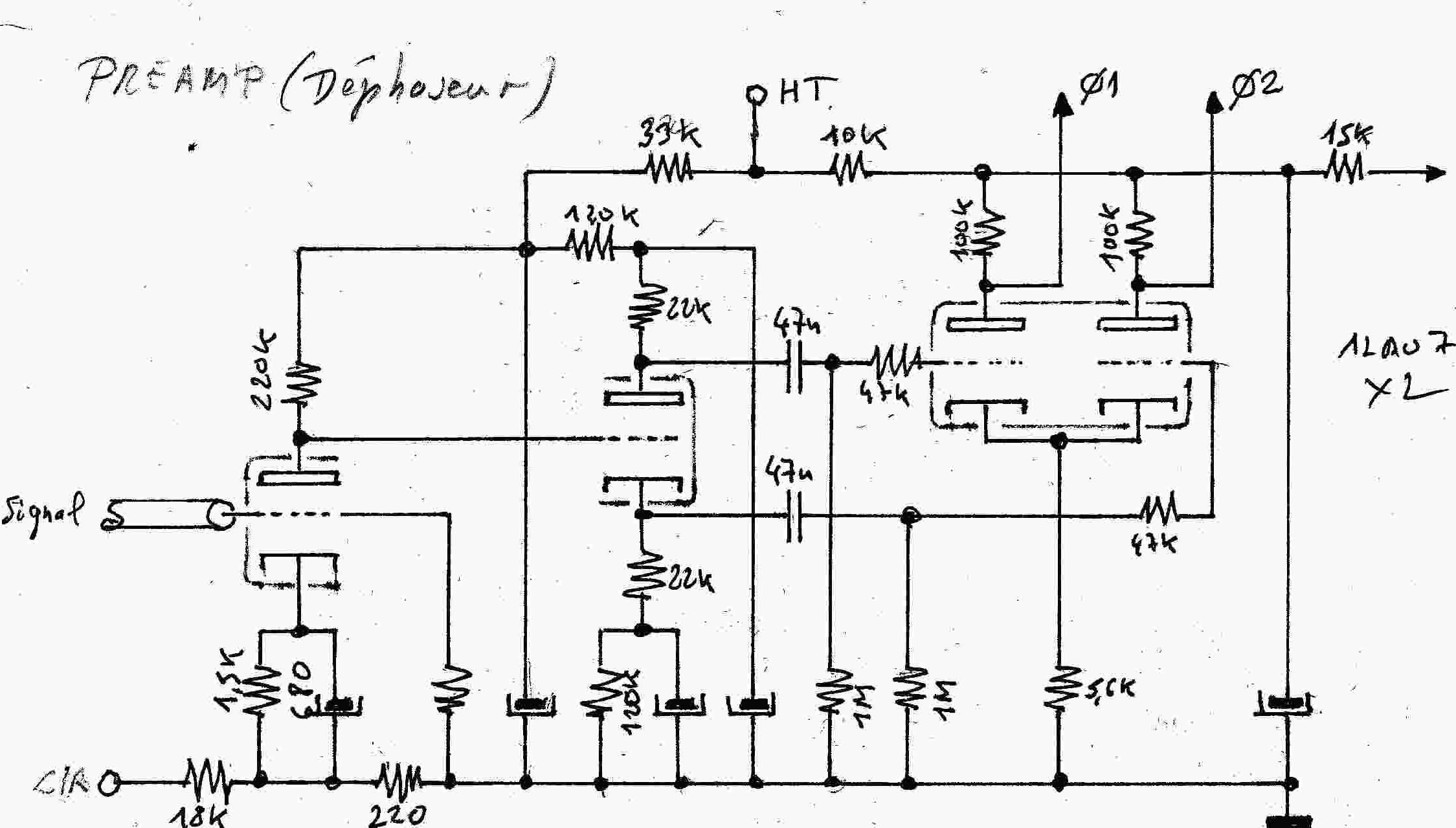

Schéma de l’ampli
Comme cela a déjà été dit, les réglages de biais des 807 sont indépendants et stabilisée par 0A2 et OB2.
Cette double régulation est probablement un luxe qui permet de stabiliser le montage dans une large gamme de tension comme par exemple lorsque le métier tourne sur un groupe électrogène.
Et du préampli (partie déphaseur)
Là ou beaucoup d’ampli se contentent d’une seule lampe pour 2 canaux, ici on a 4 x 12AU7 (2 par canal)
Ces lampes se partagent le travail de la façon suivante :
Triode N°1 = Gain en tension et différentiel de contre réaction (montage cascode).
Triode N°2 = Déphaseur de gain unité.
Triode N°3 et 4 = Etage différentiel de gain et de symétrisation.
A suivre photo et schéma du préampli micro et musique.
Tout ceci avec probablement des erreurs et des oublis…

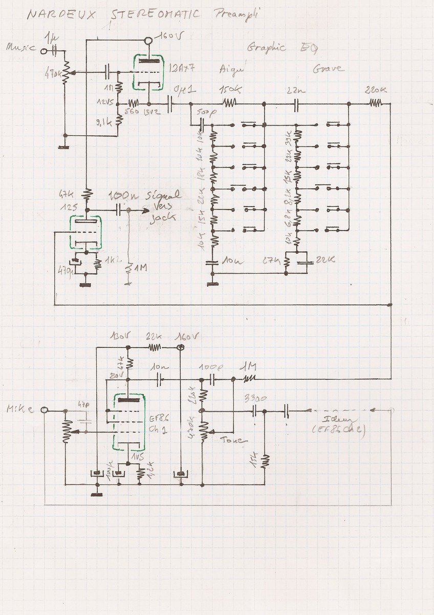

Bonjour a tous,
Les photos jointes montrent maintenant le schéma de la partie préampli qui comporte 2 voies :
-La voie musique stéréo avec son contrôle de tonalité a touches piano.
-La voie micro mono amplifiée par 2 EF86 en // afin que même si une moitié de l’ampli est en panne, la partie micro et musique de l’autre continue de fonctionner.
Tous les condensateurs marron ont été remplacés.
Le reste n’avait pas trop de mal.

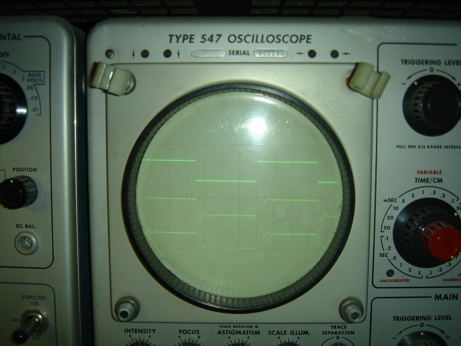

Et enfin la réponse aux signaux carrés
Entréee 0,5V / Division et 50µs v/ Division.
Sortie 20V / Division
