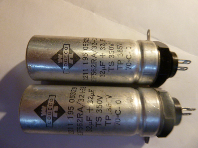

On a souvent critiqué la fabrication française pour certaines pièces , parmi elles les condensateurs électrolytiques, il y a eu des modèles de mauvaises qualités et d’autres qui ont résistés , j’ai donc trouvé des 2X32 alu « Cogéco » neufs des années 1960 que j’ai toujours connu et je n’en ai jamais remplacés P1020653
Bonjour et je confirme, les condensateurs cogeko sont de très bonnes facture :wink:
si alzeimer ne me perturbe pas, Cogeco = La Radiotechnique-Philips
Michel…
C’est exact !
Ça s’appelait avant HELGO ou HELCO.

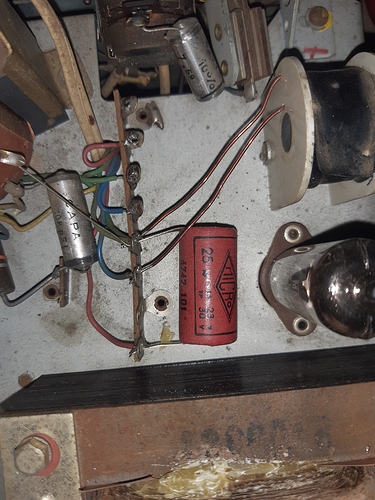

Bonjour à tous, je profite de ce sujet pour vous poser une question : le condensateur rouge sur la photo ci dessous (ayant une triste réputation) ne dispose pas de masquage pour la polarisation. Il n’est donc pas polarisé ? Est il alors nécessaire de le remplacer avant la première remise sous tension ?
Pas polarisé?
Cela ressemble pourtant bien à un chimique de découplage de résistance de cathode
5,15MB , c’est une photo de chimique riche ! ceci dit ça peut etre n’importe quoi vu sous cet angle ! surtout avec ce qui ressemble à une self de filtre de HP à coté :upside_down_face:
Le schéma du poste en question indique bien un condensateur de 25uf à cet emplacement mais le symbole de ce condo ne montre pas de signe de polarisation non plus :thinking:
C’est donc un chimique non polarisé …mais si vous avez le schéma le problème ne se pose pas
Vu la tension de service (23 Volt) et la valeur en uF (25 uF), cela ressemble pourtant bien un chimique polarisé.
Une copie du schéma? (ou la ref du poste). Cela devrait permettre de comprendre, si c’est une tension DC de polarisation ou pas.
