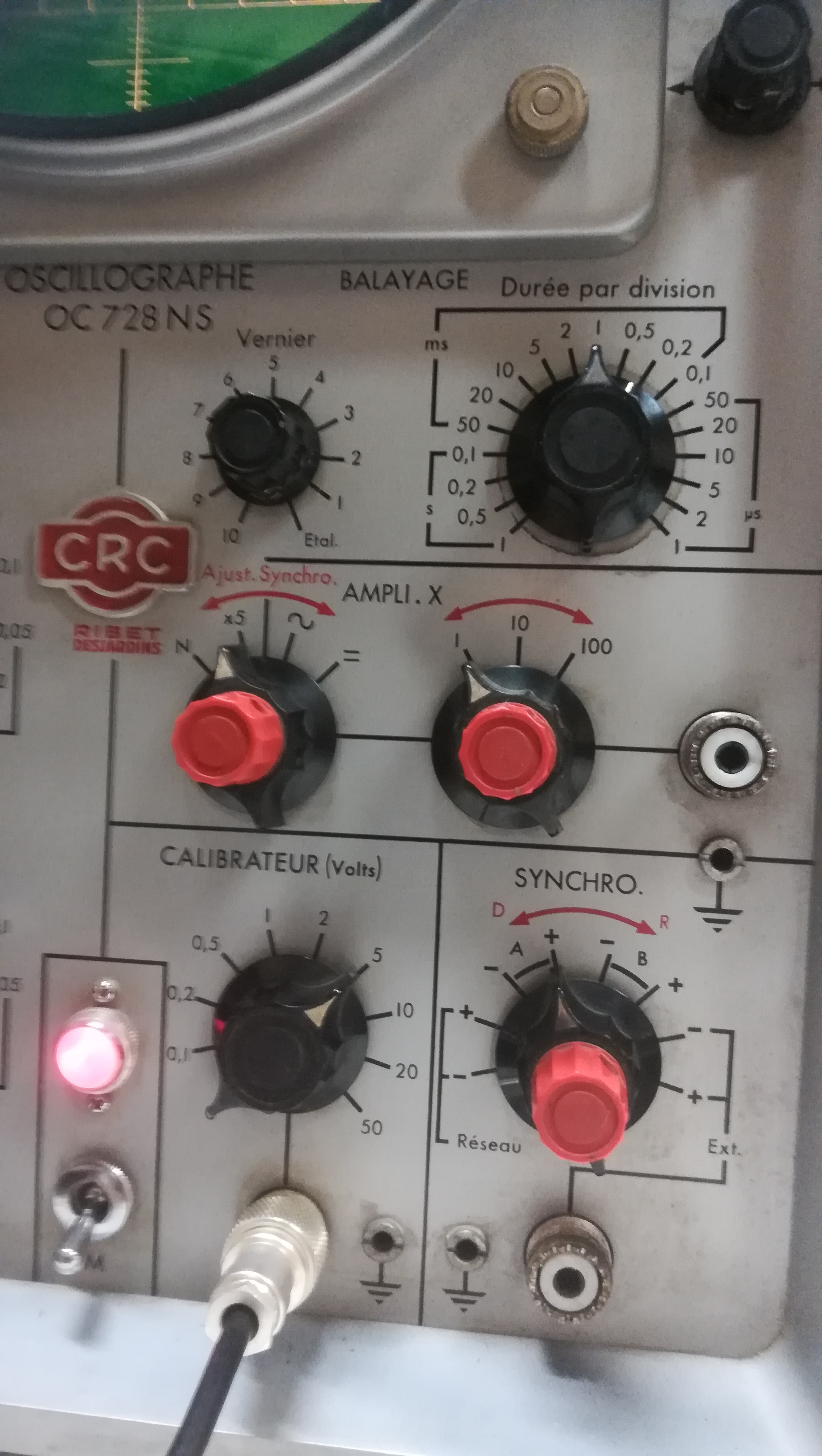

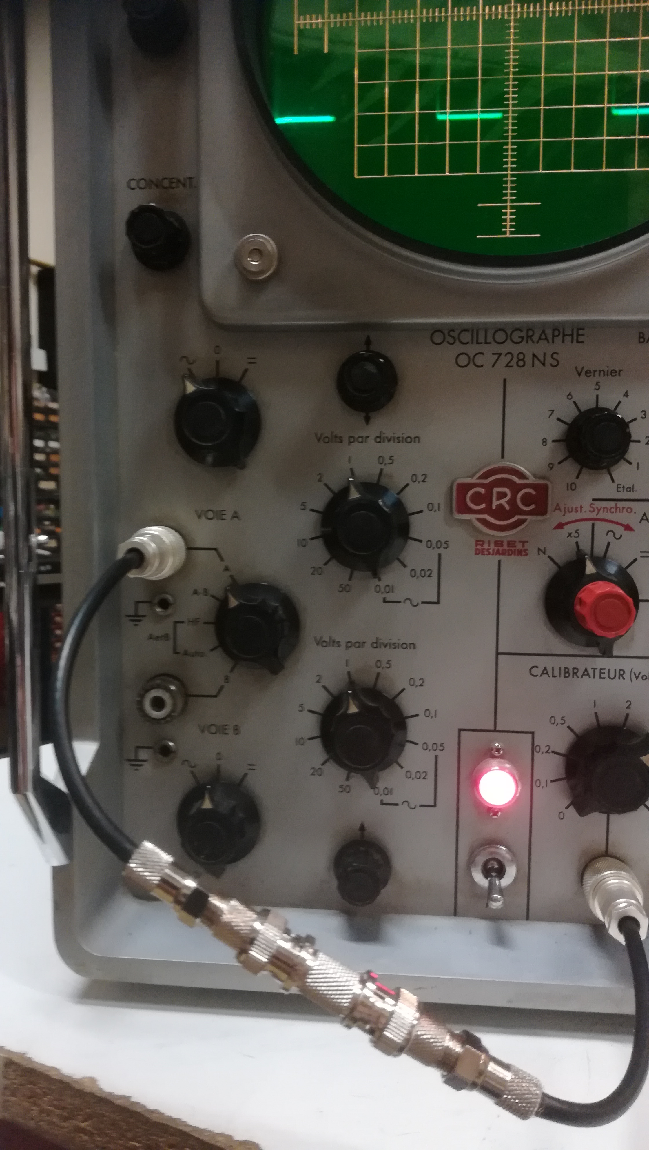

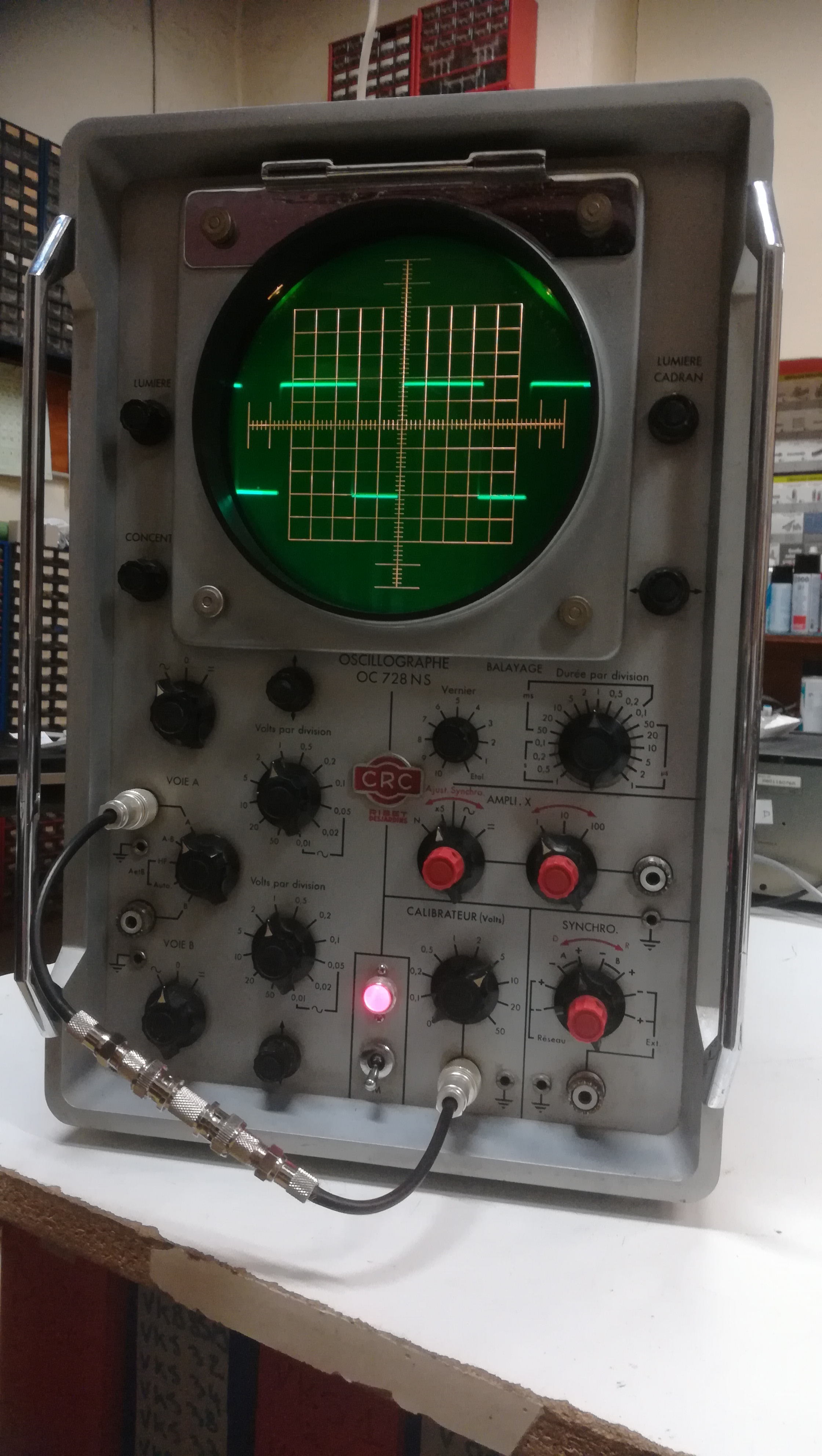

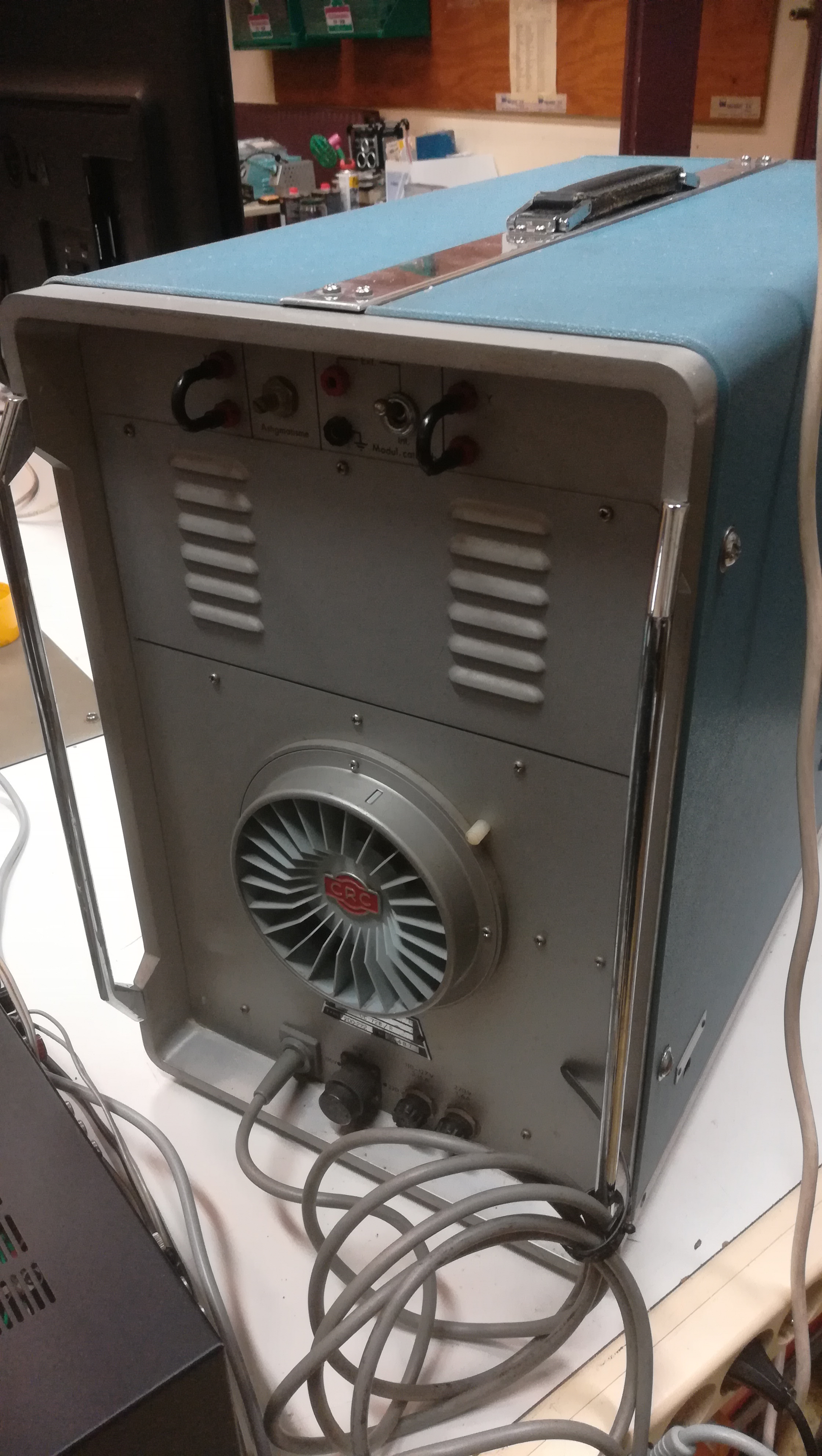

Bonsoir Pierrot, les condos sont un vaste sujet… J’ai remis en route un oscilloscope CRC RIBET-DESJARDINS, je ne sais pas sa bande passante peut être 2 fois 500Khz…, je cherche une doc mais je n’en trouve pas, il avait une ECC83 de pompée et une 6DR6, il est reparti, les chimiques sont bon, comme je sais que tu es un spécialiste :wink:

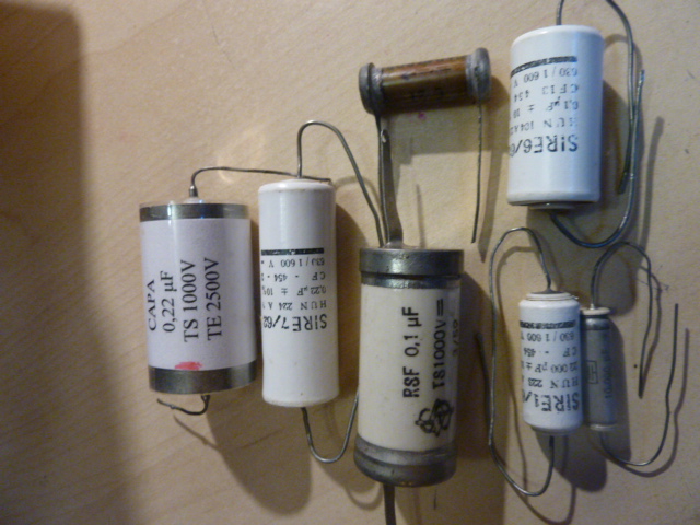

Quelques modèles professionnels qui ne risque pas d’avoir de fuite , utilisés normalement P1020652
On les trouve où?
Je n’ai pas un stock mais qq uns et on ne doit pas en trouver beaucoup sur le marché ??
Malheureusement ses fabricants ont disparu.!
les consensateurs a bain d’huile sous tube ceramique de conception siemens pour la 2eme guerre mondiale on ensuite etes fabriques par LCC Dijon au titre de dommage de guerre
le debut de fabrication a ete fait sous tube ceramique recuperes chez siemens puis sous tube pyrex LCC ayant eu des probleme de fabrication des tubes ceramiques

, Le capa est sous tube métallique et sortie sous perle céramique , ainsi que le petit 10nF, pour les Sire je ne sais pas , le plastique d’enrobage suppose aussi un tube métallique
