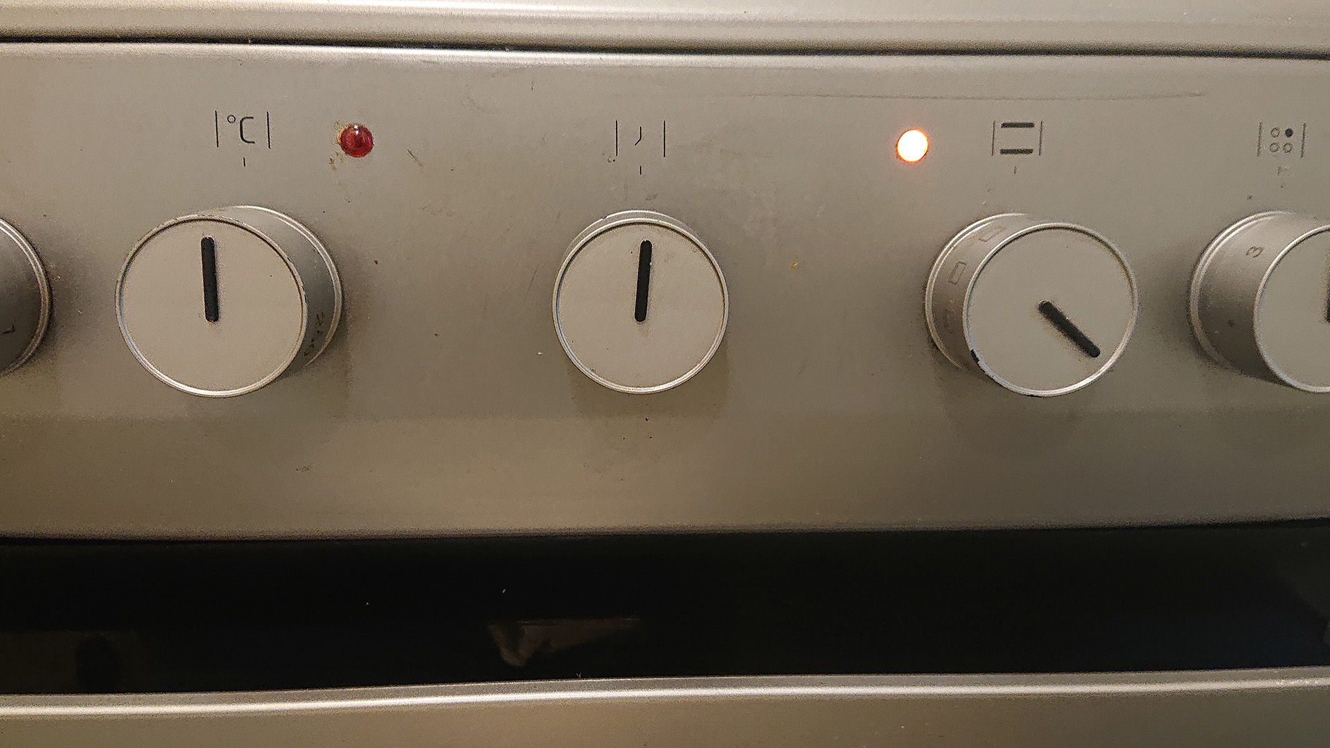

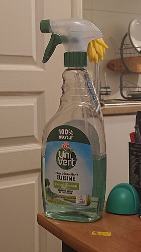

Pour l’externe les dégraissants de cuisines en spray c’est top
Là aussi, j’émet des réserves : certains dégraissants de cuisines sont si fort qu’il attaquent tout ! La crasse, mais aussi certains métaux et la sérigraphie !
(Notamment certaines formulation du « cillit bang » ! A proscrire de tout autre usage que nettoyer du carrelage et des sanitaires !)
Faut prendre ceux prévu pour les appareils de cuisine et façade , pas les récurent
Celui là est très bien en plus d’être pas cher

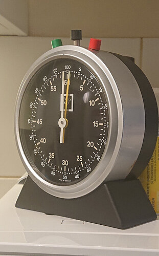

J’avais découvert ça en nettoyant des vieux transistors pleins de graillon , j’ai fait des essais sur d’autres appareils depuis adopter avec la microfibre

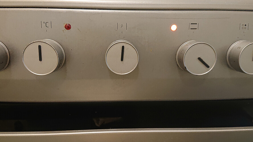

Ma minuterie de labo qui me sert en cuisine depuis plus de 20 ans nettoyer un fois de plus ce matin de son graillon , elle est toujours nickel
J’ajoute la cuisinière et ses sérigraphies
En plus aujourd’hui la minuterie s’est bloqué faisant du surplace, courant coupé ! j’ai envoyer du Bardahl sur l’axe et peu autour , après séchage la minuterie est repartie normalement :wink:
