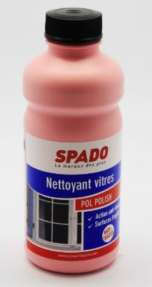

bonjour , pour donner un bon éclat à la bakélite , ébonite et plastique j’utilise celui-là .
