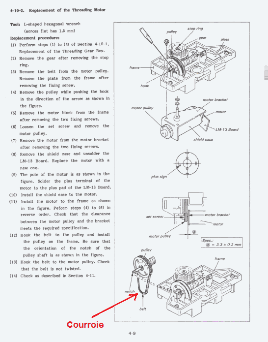

— Le problème mécanique : Une cassette était resté bloquée dans l’appareil et les commandes de ce dernier ne répondaient plus. Après quelques observations, j’ai fais tourné manuellement la poulie (Fig. sur P.4-9 du manuel) qui entraîne les deux guides qui viennent chercher la bande.
Après rallumage de l’appareil, tout semblait débloqué, les commandes fonctionnaient de nouveau, aucun problème pour la lecture. Et puis une fois sur trois, lorsque j’actionnais une commande comme STOP, REW ou FWD (qui entrainent le retour des guides à l’avant), bloquage.
J’ai donc à nouveau tourné la poulie, nouveau bloquage. J’ai répété l’opération cinq fois environ et le problème a mystérieusement disparu.

– Je viens de regarder la Doc. de cet Engin, Il y a plusieurs Courroies sur cette mécanique et plus particulièrement celle qui actionne la Mécanique.
Voir :
Elle est certainement détendue !
  • Ne connaissant pas l’état général de cet Appareil, il est probable que les autres ne soient pas en bon état.
    Il faut rajouter des frictions mécaniques dues aux vieilles Graisses (figées).
