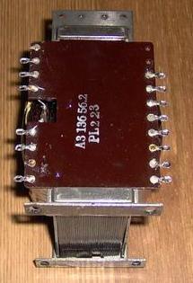

Je suis un peu plus sceptique en ce qui concerne les transfos à cause des « recoins » qu’ils présentent et qui risquent peut-être de retenir des substances pas tout à fait neutres qui y sont entrées, en les soustrayant à un rinçage efficace.

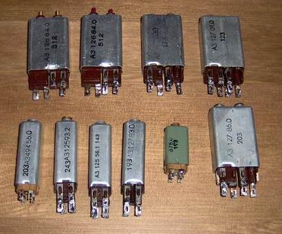

Visiblement les transfos MF sont propres, j’ai du mal à croire qu’ils aient étés trempés dans l’eau??..Et le transfo d’alim., il ne me semble pas qu’il doive aimer cela non plus?? Précisez s’il vous plait. :unamused:
pour l’instant, je suis occupé a reconstruire un poste de radio et tous les composants, tels que moyenne fréquence, bobinages, transformateurs d’alimentation et de sortie ont reçu un bain d’eau déminéralisé avec au lieu du produit LOC, un peu de DREFT !
Le pinceau et le compresseur son utilisés pour chasser toutes les impuretés dans les moindres recoins.
Ensuite un deuxième bain d’eau déminéralisé pour le rinçage suivi d’un passage au four a air chaud.
Le résultat est garanti et le test des composants est plus que satisfaisant !
