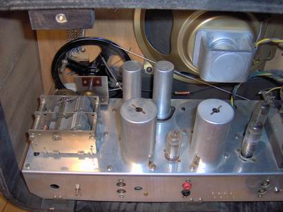

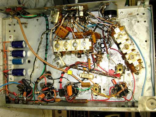

voici une phto d’un poste de radio ayant pris un bon bain !
Impressionnant.
Mais, jamais eu de problèmes avec les transfos ?
Je vais essayer la méthode.
