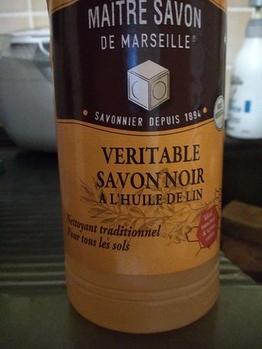

Ayant quelques pièces mécaniques et les bijoux de mon épouse ( oui elle fait le jardin avec ) à nettoyer je met l’ultrason en service et me pose la question de l’agent nettoyant même en y mettant le prix je n’ai jamais eu vraiment de résultats flagrant.
Aussi comme je suis aventureux j’ai versé dans le bac une demi cuillère à café de savon noir liquide de Marseille.
Suspense après 10 minutes … et oui un résultat fantastique les pièces comme neuve et le brillant des bijoux n’a jamais été aussi éclatant.
Avis aux amateur le succès pour quelques centimes

oui, c’est trés efficace. Alors que certains produits « spécialisés » et plus cher que le foie gras , sont constitués de beaucoup d’eau et d’un peu de savon noir …!
