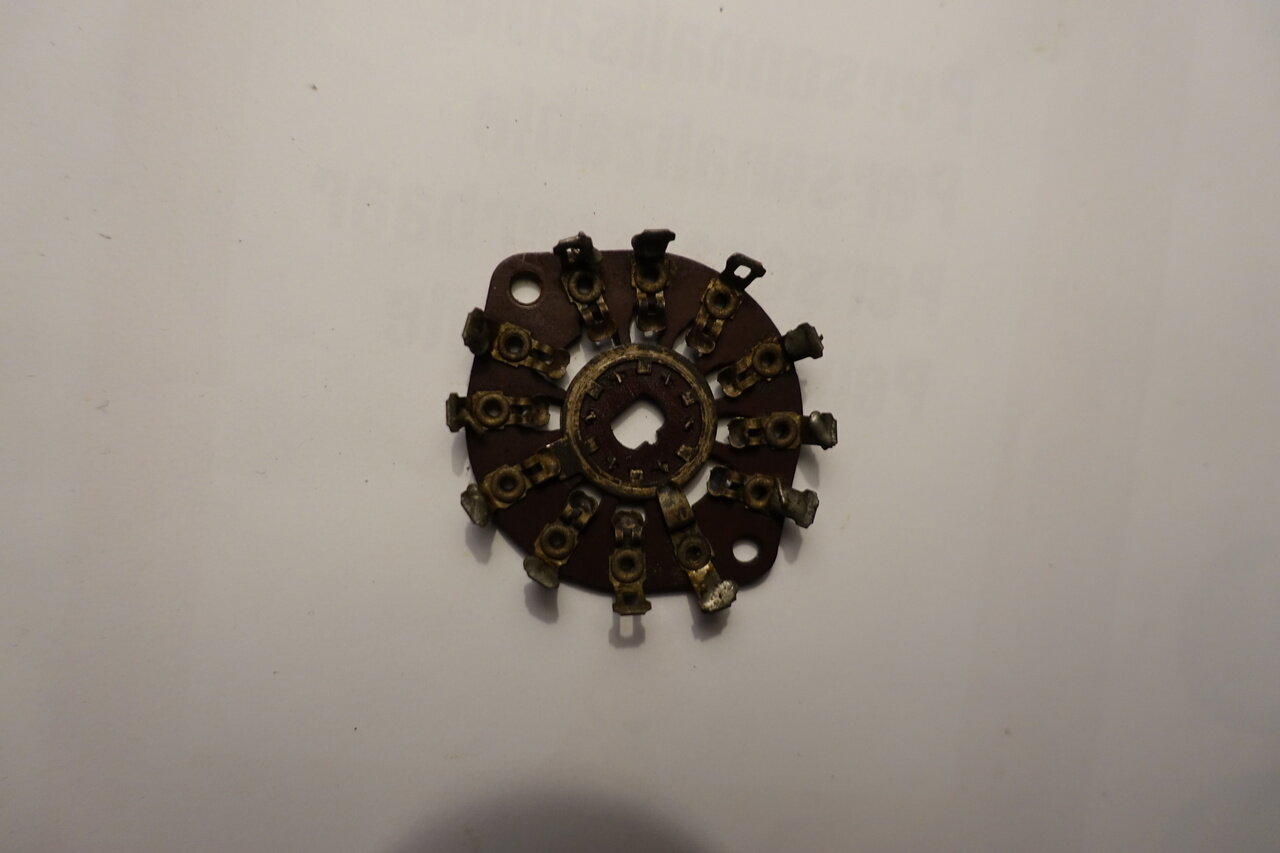

J’ai employé ce nettoyant avec satisfaction sur des interrupteurs divers et variés.
J’ai voulu nettoyer ce sélecteur d’un voltmètre à lampes et mal m’a pris car j’ai transformé l’isolant (bakélite/phénolic) en résistance et les tensions lues sont fausses.
En le chauffant avec un sèche cheveux la résistance baisse encore pour revenir après refroidissement à une valeur élevée mais suffisante pour fausser les échelles. Il faut faire attention avec ces anciens contacteurs et des produits nettoyants.

Avant de le démonter et dessouder tous les fils rigides enroules sur les cosses je veux être sur du résultat. La résistance sur la photo en série avec la borne d’entrée est de 30MΩ.
Simon

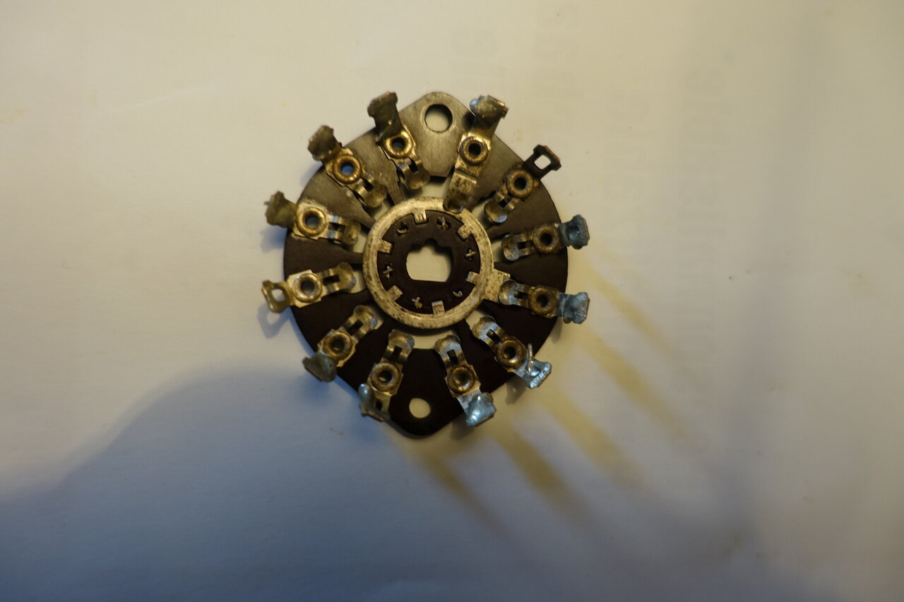

J’ai traite la galette comme tu as préconisé. Il y avait une petite fuite entre la piste centrale et certaines cosses périphériques (environ 1GΩ).
Avec le Briochin elle est sortie propre, après rinçage je l’ai mise au four à feu doux pendant 10 minutes.
Je n’ai pas pu mesurer de fuites entre les divers pistes et plots. Donc ça marche, merci encore.
