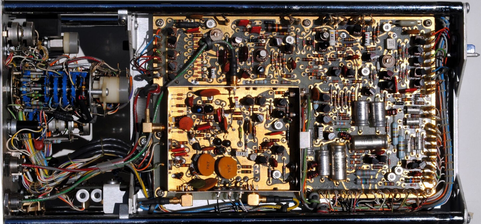

Je viens de me lancer dans la désoxydation des contacts d’un tiroir Tektronix 3T2 .
Dans les années 1960-70 Tek montait les transistors sur des supports.
50 ans plus tard il y a souvent des mauvais contacts , en retirant les transistor on voit l’oxydation des fils ,aussi bien sur les fils dorés que sur ceux étamés .
Les nettoyant améliorent les choses , mais ça revient .
Je mets de l’huile moteur dans un bouchon de bouteille et je trempe les fils des transistors dedans , ils ressortent avec une micro goutte d’huile sur le bout .
L’oxydation ne revient pas .
Il y a quelques jours , toujours dans ce 3T2 , j’ai trouvé 2 connecteurs SMB (50 Ohms) internes (qu’on ne touche jamais),avec un mauvais contact du pin central doré , le WD 40 Contact a résolu le problème .
J’ai fait les essais à 1 GHz ,aucun problème ,même dans la partie haute impédance .
