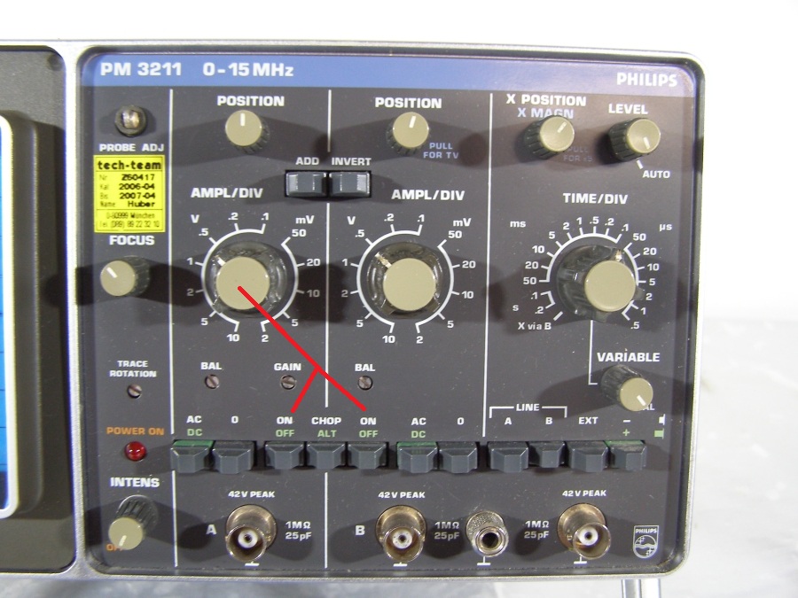

pour les commutateurs rotatifs : genre diviseur sur entree Y oscilloscope, sur LES 2 PM3211 :
la trace apparait disparait il faut que je tapote sur le bouton ampl/div + le commutateur on/off aller/retour +sieurs fois ?

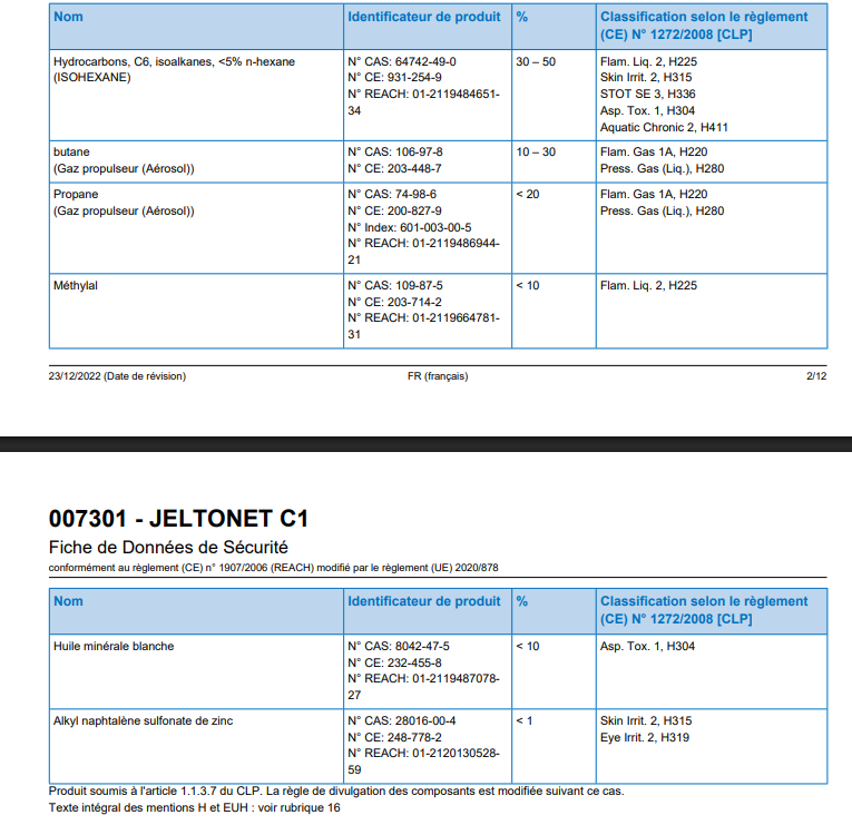

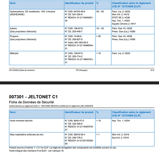

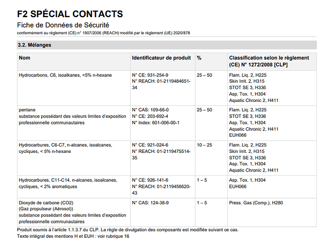

Intéressant de jeter un coup d’oeil aux fiches de sécurité. KF F2 vs JELTONET C1
