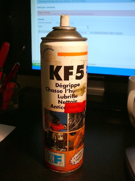

Bonjour, je suis d’accord pour la durée limitée de l’efficacité du KF F2.Il y a un autre produit qui lui est durable dans le temps:
le KF F5
Sur un Philips Transworld (L6698T) le clavier de commutation est souvent sujet à mauvais contacts,le F2 n’y remédiait que temporairement,une giclette de F5 et là le résultat est durable :smiley: ;,même un an aprés!
L’astuce m’a été donné par un collectionneur qui utilisait ce produit à la RATP et qui s’est aperçu qu’il était excellent en radio.
