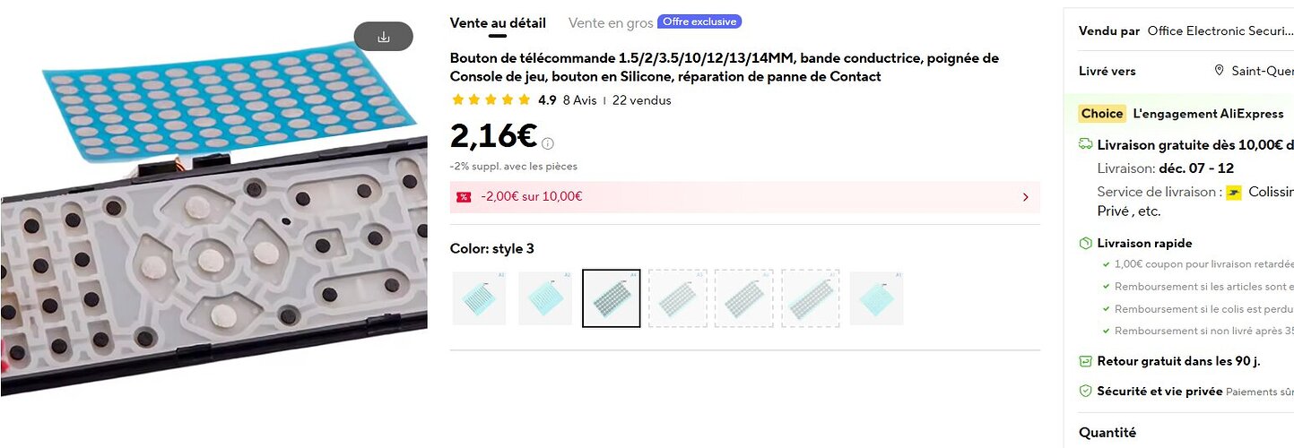

Les chinois vendent des pads conducteurs autocollants.
Merci, je ne connaissais pas ce genre de produit.

J’ai réparé plusieurs claviers (banc radio et analyseur logique Fluke) avec un truc à l’argent, mais cela n’a pas tenu très longtemps.
Récemment, pour une télécommande d’ampli qui fonctionnait très mal depuis des années sur certaines touches, j’ai colorié au crayon les touches mais aussi le circuit imprimé sur les zones concernées, et à mon étonnement cela fonctionne bien depuis plusieurs mois. Vu le coût, s’il faut, je pourrai le refaire. Contrairement aux produits à l’argent qui ne se conservent pas.

La colle conductrice à l’argent (bien que j’en avais pris chez aliexpress) je n’y crois pas trop.
De la colle conductrice argent pro, ça coûte une fortune ~30€ le tube minuscule et résultats non garantis.
