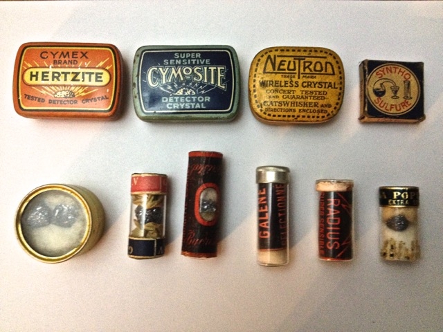

j'ai déjà lu ça il y a longtemps, mais où ? Enfin, comme j'ai mis mes gros doigts sales sur la galène, comment la dégraisser / nettoyer pour la remise en marche de mon bricolage. J'y touche plus, promis !
Merci de votre aide; Cordialement,

A mon humble opinion, les problèmes de galène sont rarement dus à la graisse digitale; vu le nombre de facettes que comporte une galène, il serait étonnant que la graisse recouvre tous les points sensibles au point de la rendre inutilisable. Et les préconisations de nettoyage à l’éther émanaient certainement des marchands d’éther !
En fait, le seul problème c’est que certaines galènes (d’origine naturelle) sont pratiquement insensibles, même après avoir mariné 24 heures dans l’éther ! . A l’époque on recommandait la galène synthétique, bien supérieure, et le fait est qu’une bonne galène synthétique a des performances identiques à une diode au germanium.

Une vraie bonne galène mais encrassée, se nettoie en la laissant tremper une nuit dans l'éther; c'est tout ce que j'ai dit.

Même s'il y a une couche graisseuse sur votre galène, il y a fort à parier que, avec une force d'appui certaine, le "stylet" va rentrer dans le "gras" et établir un point de contact qu'il vous faudra, comme d'hab., changer pour obtenir... une meilleure réception. Comme disaient certains, dans une chanson, il n'y a pas très longtemps: "mets de l'huile" Mort de rire

Je vais suivre le conseil de la table (Acide phosphorique), tout en gardant sous le coude l'éther ! Je pense essayer mes postes à la diode germanium et passer en galène.
Mon souci étant l'antenne...
