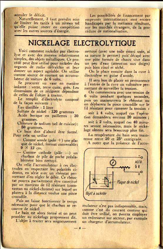

bonjour
voici une petite formule de nikelage par électrolise qui fonctionne très bien
salutations JLB

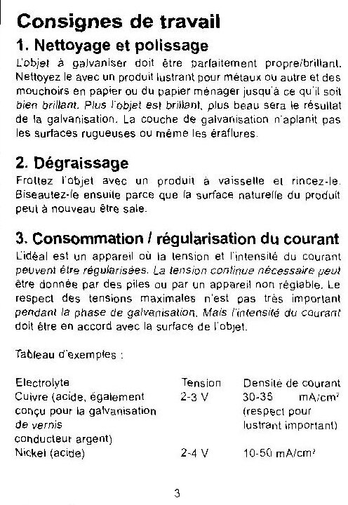

un petit complément d’archive sur les débits à utiliser par cm2 de surface à nickeler.
Bien cordialement.
Jacques DENYS

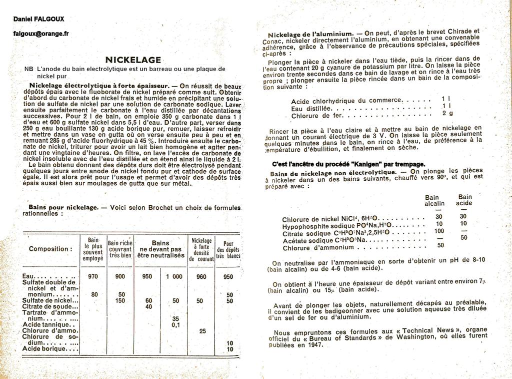

Ci joint un document donnant quelques recettes éprouvées pour le nickelage electrolytique. Il faut bien entendu disposer d’un morceau de nickel pur (plaque ou barreau) qui constituera l’anode du bain electrolytique.
Vous trouverez aussi une recette de nickelage chimique. C’est l’ancêtre du procédé "Kanigen, que j’ai mentionné précedemment. Ce procédé est toujours utilisé, notamment en Belgique. (dans Google, tapez « Kanigen » pour en savoir plus.)
Le résultat final, quel que soit le procédé employé, dépend grandement de la préparation de la pièce et de son traitement final (polissage).

Mr Denys ,vous parlez de galvanisation électrolytique ou de nikelage?
j’aimerai connaître une solution pour galvaniser par électrolyse!
salutations JLB
le document que j’ai joint parle bien du nickelage par electrolyse qui est bien le sujet de ce fil .En fait il donne simplement les intensités à utiliser par cm2 de métal à nickeler.
Cordialement
