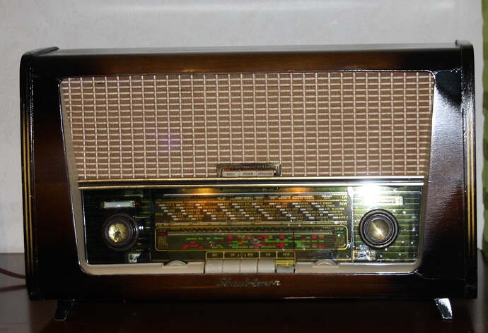

Nordmende Carmen 55

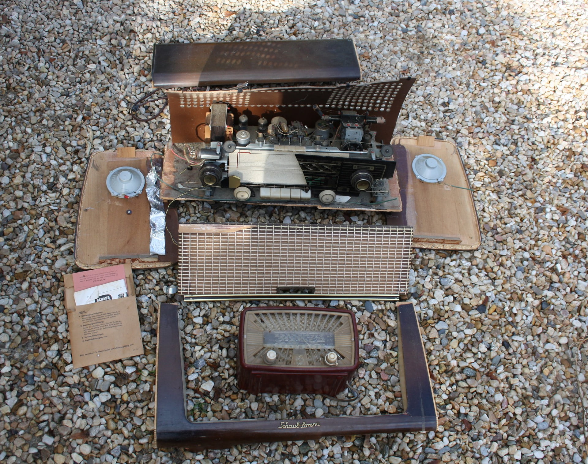

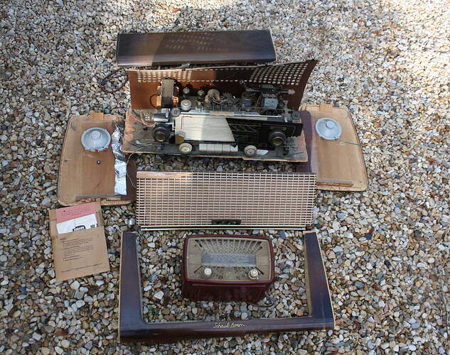

Hhhh oui je vois l’état :sweat_smile:
Mais j’ai souffert pour remettre les ficelle.
Aujourd’hui je nai aucun bruit pour les gammes mw lw et kw …peut être jai touché quelques choses en le posant etcaussi je l’ai démonté une 2èmes fois

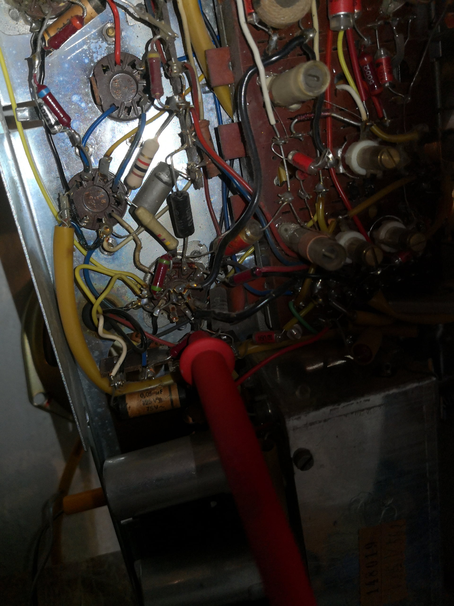

J’étais voir la radio :radio: et le problème cest au niveau de tube eabc 80 car dès que je touche ou bouge il y a un grand bruit hors contrôle volume …j’imagine que jai bougé des contacts en manipulant la platine et ma position était inconfortable . Même jai capté une station en AM et après silence radio .
En FM tout fonctionne bien . Donc le tube eabc 80 qui est a côté de transfos est la cause . J’ai mis la platine sur ma jambe et je pense que j’ai bougé des composants…
J’adore cette marque nordmende…

Eabc 80 fait un bruit dès que je la bouge et la nuit j’ai beaucoup manipuler la radio et sa platine …après je regarde encore s’il ya des dégâts

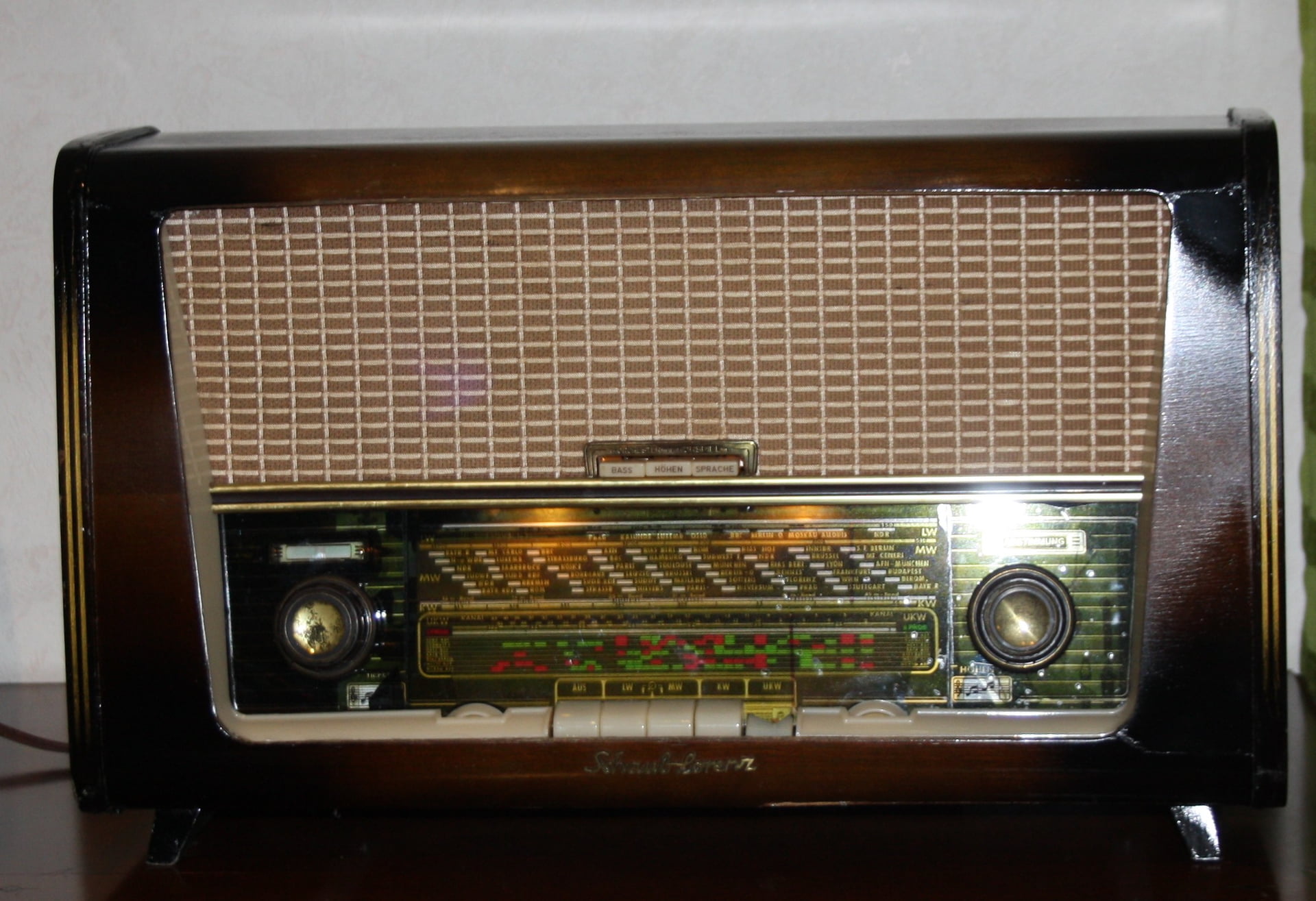

avant:
après:
4 « J'aime »
Pas de tout et j’ai compris le sens.
Franchement chapeau et mes respects .
L’intérieur et les tubes étaient intact malgré ça j’ai passé des heures et le matin je me suis levé avec un corps bature.

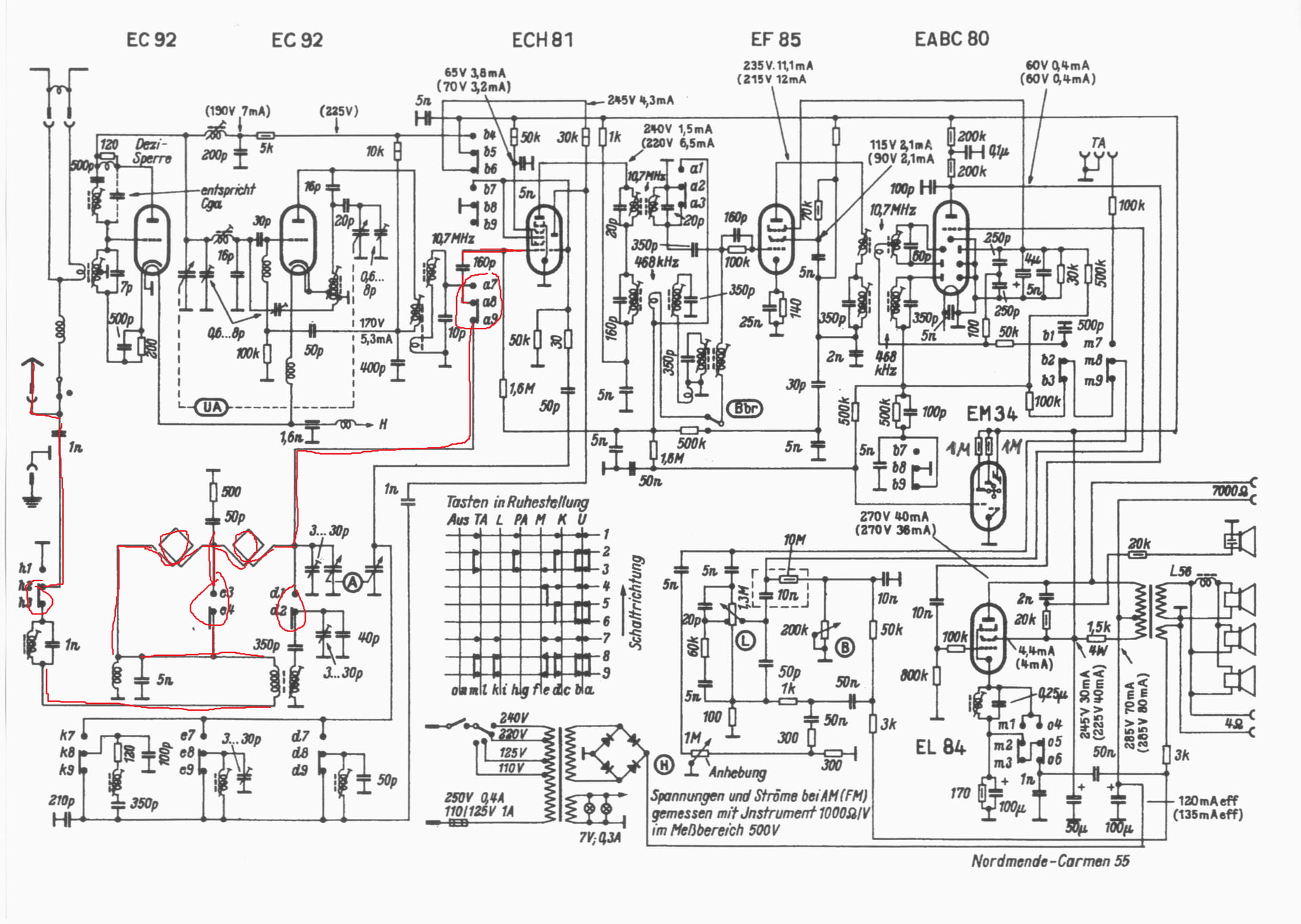

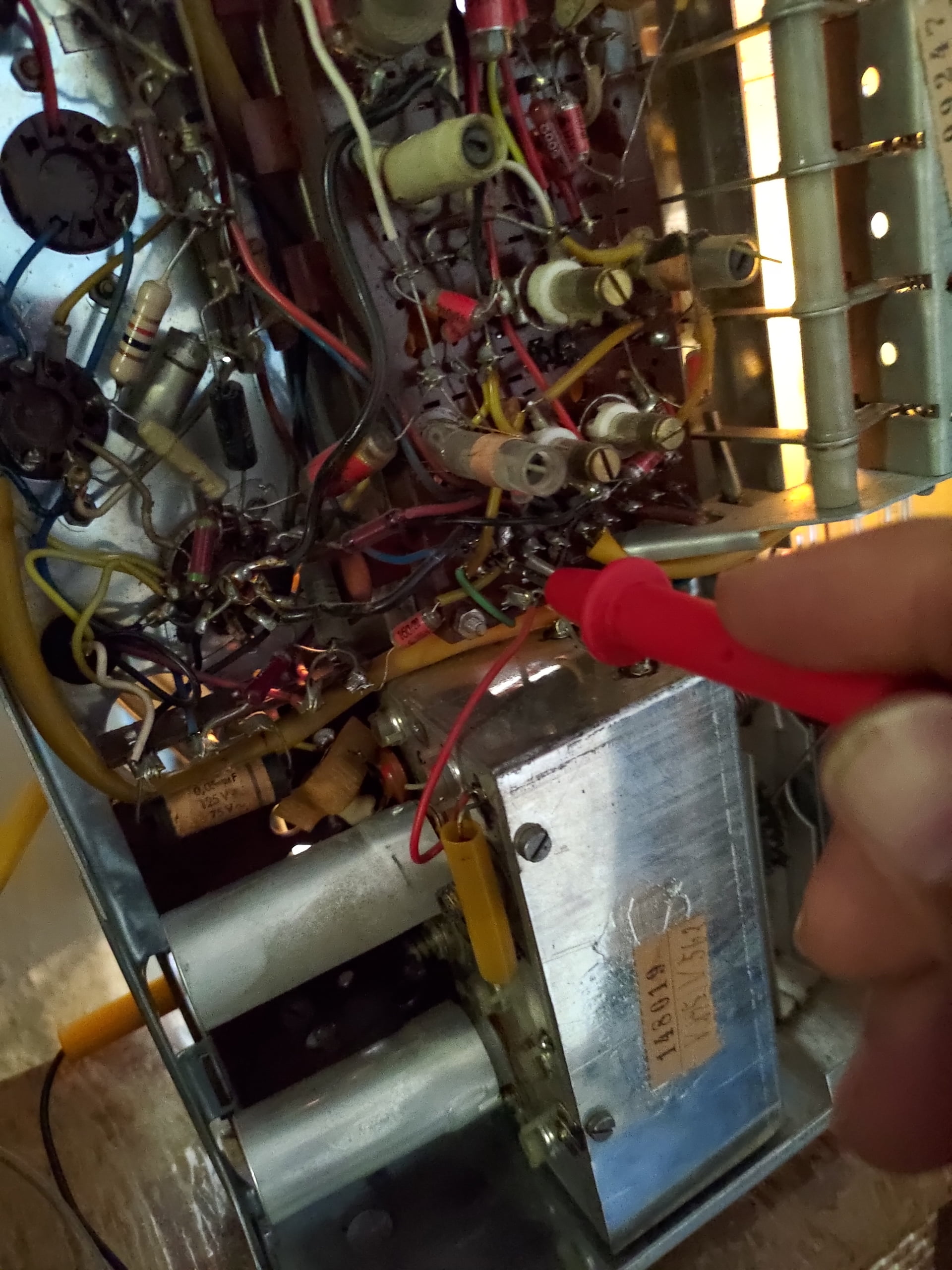

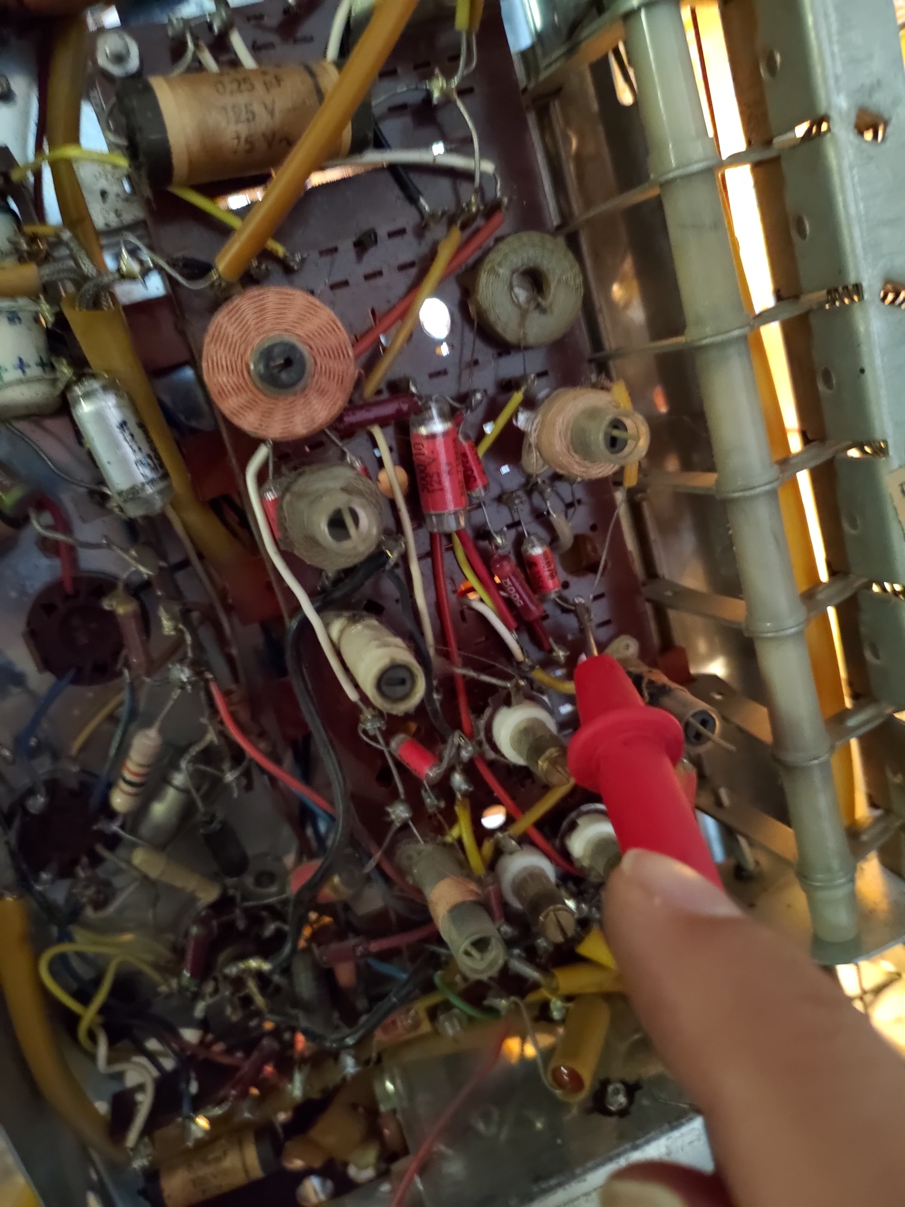

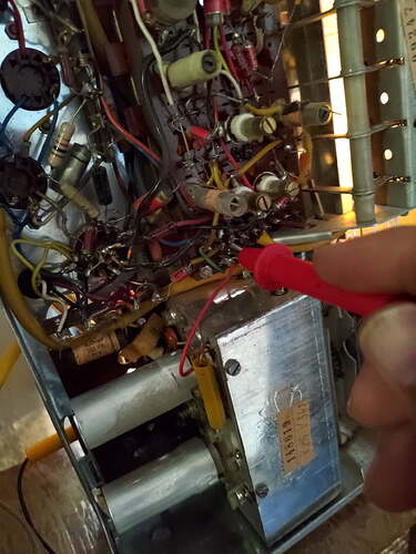

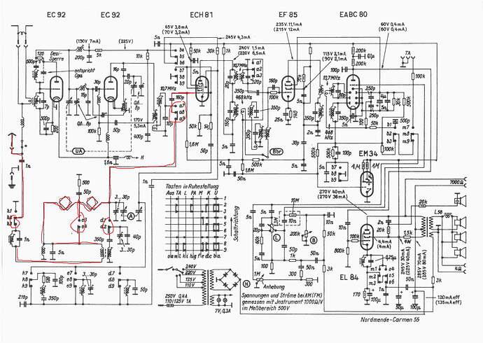

Lorsque je mets où je touche une cosse de tube ech81 alors j’ai la radio lw et forcément am la nuit …
Lorsque j’enlève lanode de mon multimètre alors pas de son
Cette cosse est relié par une résistance et un condensateur
si les station reçues sont au bon emplacement sur le cadran c’est que l’OL fonctionne et que le probleme se situe dans les circuits d’accord antenne
Du coup, je ne vois plus bien de rapport avec l’emballage et ce depuis plusieurs réponses… Mais c’est pas grave ! :cowboy_hat_face:
Merci Radiolo … j’ai laissé la anode de multimètre et la radio lw fonctionne et lorsque je l’enlève alors rien …
Am et kw et kw et FM sont ok maintenant.
Lw comme j’ai dit avant dès que je touches des places alors j’ai lw

Rien a voir de l’emplacement de la station car le son disparaît et rien sur le HP …
regarder les circuits d’entrée antenne cadre et les commutations
Merci Radiolo pour ces précisions…je vais contrôler le circuit indiqué
