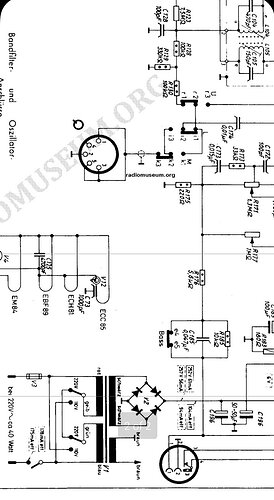

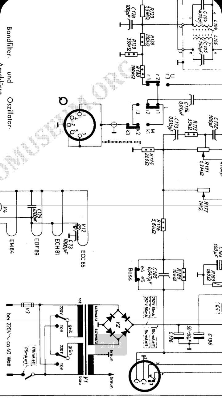

Salut, jai remplacer le pont en selenium par un en silicium:
Tension filtrée à vide =350v DC
Quelle est la valeur de la résistance chutrice à intercaler entre le pont et le condo?
Pourquoi est indiqué deux tensions et 4 courants au schéma?
C’est le châssis 3/612
