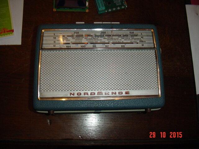

NORMENDE de LUXE!
je raconte mon « dépannage » à ma façon… :wink:
Faire des alims de labo c’est amusant, cependant, redonner une nouvelle jeunesse à un vieux transistor des années 60, c’est parfois captivant.
Dimanche me voila parti faire mon marché comme souvent le dimanche matin…En rentrant prendre du bon pain frais en boulangerie…Je vois sur la place, un vide grenier improvisé… Le décide d’y aller chiner 5 minutes vite fait.
C’était un vrai vide grenier, que des vieux trucs sans valeur…Je vois un type assis par terre sur un carton avec devant lui, sur une couverture crasseuse quelques résidus de ce qui fut la splendeur des années 70/80. Des radios réveil, des transistors publicitaires, une camera cassée, appareil photo aussi et dans un coin de la couverture…Un pauvre récepteur très mal en point sans antenne (cassée au ras du boitier et rempli de d’éclaboussures de peinture (il a du faire les chantiers!)
Je demande le prix, il me dt: Ca? Y marche pas, ce que vous voulez. je lui donne un beau billet neuf de 5 euros et il me l’emballe dans un papier journal…
De retour à la maison, ma femme lève les yeux au ciel me disant « encore une saloperie de plus, t’en as pas assez comme ça? » On est pas du même monde,les femmes sont de Venus mais nous de Mars c’est bien connu.
Je ne dis rien et range mon trophée dans un coin…
Ce matin, comme j’avais peu de travail hélas, je me l’amène a l’atelier à la fraiche…
J’ouvre , il n’a pas été bricolé. Chance. Je l’extirpe de son boitier en bois, fleurant bon les années 60…Et vais nettoyer vite fait ce boitier à la brosse et au savon…Holala jamais lavé le pauvre!, 50 années de crasse,
pour la peinture on verra plus tard…

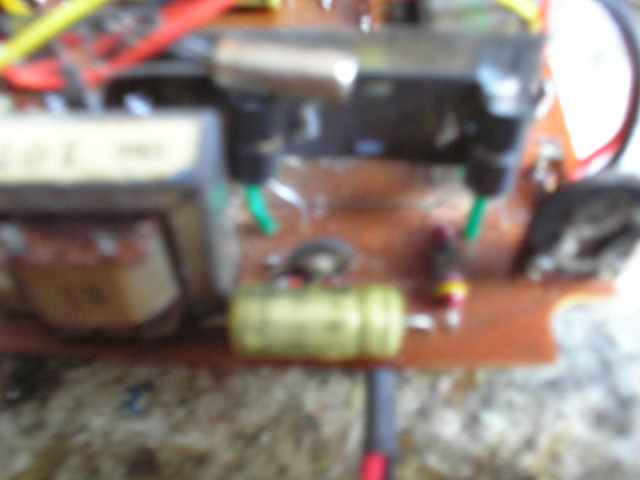

Pas étonnant « on » a tripoté le résistance ajustable du réglage de la polarisation n’importe comment et la thermistance est soudée là où y faut pas!
Voici où le constructeur l’a mise (désolé la photo est floue) la thermistance c’est le disque noir au milieu.
les autres photos sont un peu plus nettes heureusement…

Comme vous l’avez entrevu cette thermistance n’est pas a la bonne place elle ne sers pas a grand chose elel doit être en contact thermique avec les "radiateurs des transistors.
Mais il y a pire! la distorsion de croisement est difficile à annuler ou alors faut mini 30 mA de conso !
Le constructeur a prévu deux cosses en CC si on les ouvrent on peut mesurer le courant SEUL des deux transistor du push pull, ce que je fais faut 10 à 12 mA environ pour que ce soit acceptable…Mais alors si la tension descend a 7 volts, catastrophe la distorsion de croisement des épouvantable qui réapparait !

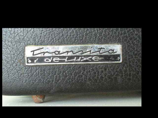

c’est pourtant un "Transista De Luxe "

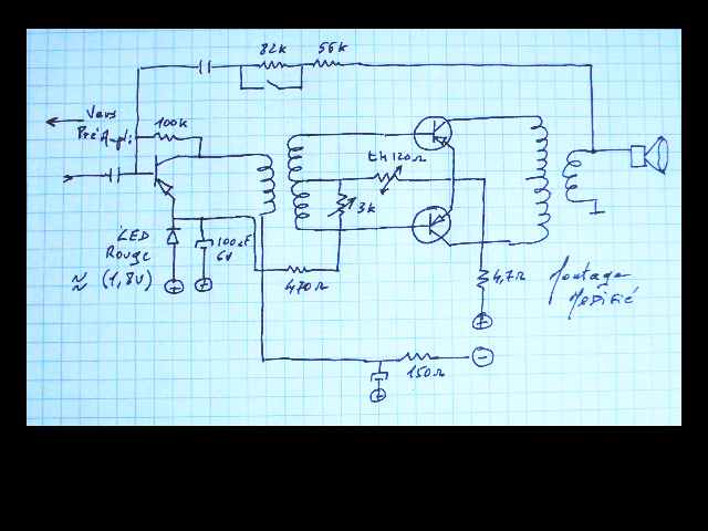

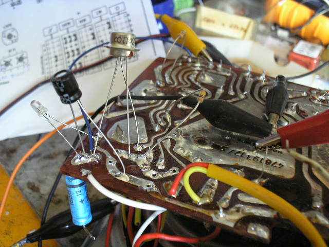

Voici donc le montage « amélioré » si on regarde bien, c’est plus simple et fonctionne bien mieux. Cela se MESURE
Ici plus de polarisation via la 3K en série avec une résistance au négatif…
On se sert d’une diode LED Rouge(1,8V pour alimenter le transistor driver, son émetteur sera a 1,8v FIXE quelque soit la tension d’alimentation de l’appareil. Cette tension est quasi constante entre 4 Volts et 12 volts alimentation…
La thermistance de 130 Ohm a été remplacée par une de 120 normalisée car celle d’origine faisait…280 Ohms a 20 °C ! Bon, shuntée par 82 Ohms, y avait pas le feu elle a été fixée sur le refroidisseur, c’est sa place dans cette fonction.
Ici cette thermistance n’est plus shuntée car ayant une tension FXE à corriger, elle va pouvoir réguler bien plus efficacement le courant de repos et de travail du push pull. j’ai testé a 70°C, pas d’emballement des AC 128.
Je n’ai pas osé aller plus haut, le germanium n’aime pas trop.
La résistance ajustable talon avait en série une 1,5K fixe elle est a présent de 470 Ohms c’est le seul changement MAIS la résistance ajustable ne va plus au moins de la pile mais …Sur l’émetteur du transistor driver.
Avec ces valeurs, on peut ajuster le courant de repos comme on veut (j’ai mit 2,3mA sous 9 Volts pour les deux transistors du push pull)
il est encore de 1,3mA sous 4 Volts. Ceci est suffisant car pas de distorsion de croisement visible…
Ce qui change TOUT!

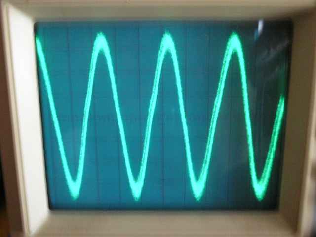

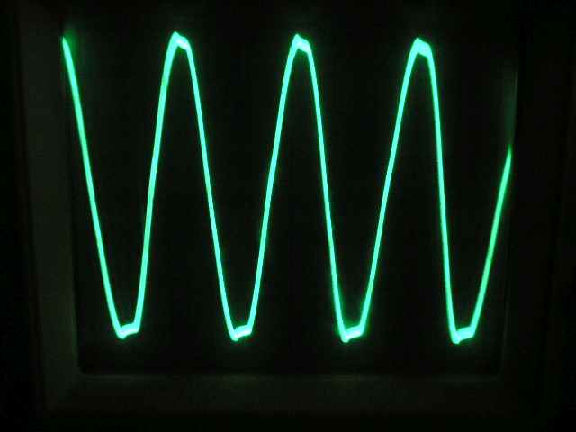

Voici ce que l’on observe aux bornes du HP sous 9 volts et à fond à la limite de l’écrêtage de la tension.
Les AC 128 fournissent plus de 300 mA de courant.
Vous observerez qu’à part l’écrêtage…AUCUNE distorsion de croisement n’est visible.
Voici avant écrêtage due à la limitation de la tension de la pile sous 4V
Vous constaterez que même sous 4 volts, pas de distorsion de croisement.
il y a plus de « bruit » car ici, j’ai pas attaqué la base du driver mais je passe par le préampli (OC75) j’ai aussi donc curseur du potentiomètre le OC 75 qui…Souffle un peu Grrrr. je l’ai laissé tel quel, on va pas tout refaire!

Il n’y a plus cette distorsion car ici aussi, j’ai changé la polarisation de l’étage driver. Voyez le schéma, j’ai polarisé le OC 71 via une seule résistance de 100K
La polarisation par contre réaction de courant est bien plus stable et plus logique dans l’usage des semiconducteurs en régime linéaire , même avec les transistors au germanium. La preuve est ci dessus.
J’ai aussi supprimé la résistance de 150K en parallèle avec la capa de contre réaction…Cela produisait de la distorsion pour rien, l’effet Basses/ aiguës reste inchangé.

Voici comment j’ai procédé pour ne pas tout abimer j’ai fait un petit montage en volant et utilisé l’excellent transistor Russe P423 a la place de l’OC71 (moins bruyant) Je savais bine qu’ils me serviraient un jour!

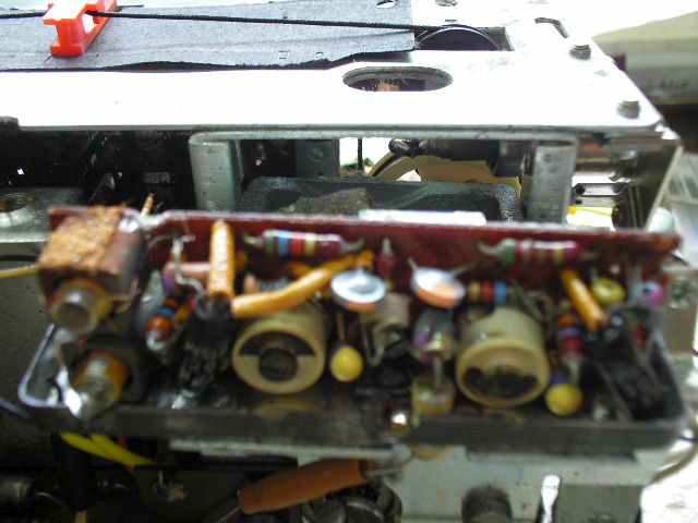

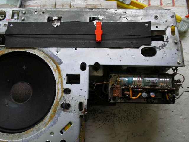

ce n’est pas un CV coulé mais un variomètre à deplacement magnetique donc double entrainement, un pour l’aiguille et un pour le variomètre…
Chouette, car les tuner FM a variomètre sont nettement supérieurs aux autres…
rappelez vous les postes a amplification directe réalisés avec un bobinage + un CV la différence avec ceux à noyaux dit plongeurs! On capte deux fois mieux avec le truc a noyau plongeur…Et c’est normal…Car il y a une FORTE surtension!
Donc me voici devant ce machin à ruban argenté bobiné avec soin.
Y a du monde et c’est serré pour l’époque!

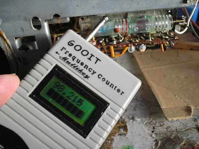

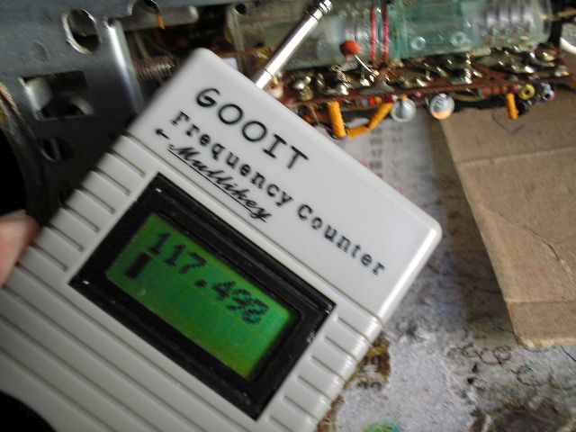

Bien je regarde tout ce bince, je trouve la capa d’accord sur la bobine et mesure la fréquence: Elle est infradyne c’est a dire que l’oscillateur local est 10,7MHz en DESSOUS de la fréquence à recevoir…
Bon de toute façon, un truc qui ne capte pas RTL, RMC et EUROPE 1 et Sud Radio ne m’intéresse pas! Pis faut France Inter de l’autre coté en bas de bande Grrrr
Donc comme ils sont entre 105 et 107 Mhz ceux en haut, pas le choix, faut se bouger!
Si je coupe la capa ça va pas aller…Faut plus de spires et moins de capa et là on couvre 20 MHz avec le même déplacement du noyau magnétique…!
IMPOSSIBLE…Si je m’y attaque, je casse tout.
Mais j’y pense… Si je mélange en supradyne…(la fréquence de l’oscillateur locale plus haute que la fréquence à recevoir)…Je vais avoir en fait plus de spires et moins de capa… Essayons! et hop, je ne peux pas dessouder la capa d’accord osc, je chauffe rien de vient (les allemands plient les broches avant soudure pour que ca dure!) Grrrr
Donc je la brise en deux très délicatement et l’extrait tant bien que mal fil par fil et au lieu de 10pF Je met une 6 Pf mica argenté et je mesure, bien sur il m’a fallu un peu tripoter la capa ajustable de l’oscillateur (mais PAS celle de l’ampli HF, on touche pas puisque c’est m^me fréquence a recevoir et voici ce que je mesure:
On voit ma petite capa marron « made in japan » mica argenté (des merveilles en VHF)
Bon, j’y suis pour le bas.
Voyons en haut :wink:
Ha ben ca y est presque, de toute façon; lorsqu’on referme le blindage du tuner ça change de 500 KHz facile, je fignole une fois fermé à l’aide du CV ajustable…et youpie le voila qui couvre …20 Mhz!

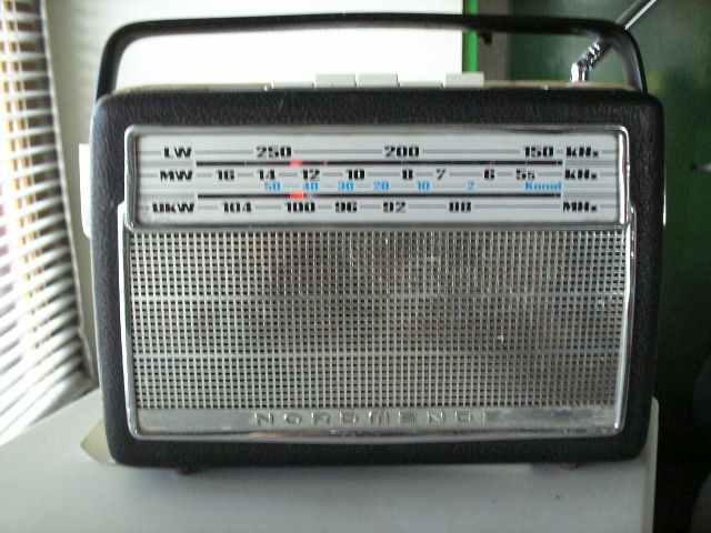

Bien , c’est parfait
Comme tu le dit , ça peut servir à d’autres
Je t’envoie le mien pour faire la modif ? :laughing:
Le mien c’est un « spezial » , mais ça doit être similaire
