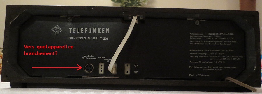

A quel appareil branché ce tuner ,je recherche la notice de ce téléfunken hifi T 201.Patrice

il s’agit d’une fiche din de sortie pour être raccordée à un amplificateur avec également une fiche din, maintenant il existe des raccords faisant din/cinch, on en trouve quelquefois en grande surface.

Un tuner se branche généralement à un amplificateur (Verstärker en Allemand).
On peut aussi y raccorder un magnétophone (Tonband ou TB en Allemand).
Jusqu’à la fin des années 70, les produits européens utilisaient des fiches DIN qui avaient l’avantage de remplacer 2 fiches Cinch (voire 4 pour un magnétophone stéréo), mais dans les années 80 c’est les produits Japonais (alignés sur les specs US) qui ont « fait la loi » et les fiches DIN ont été abandonnées au profit des cinch.:unamused:
Mais il n’y a aucune difficulté pour faire soi-même ou trouver tout faits des cordons DIN - Cinch.
Merci à vous trois pour ces informations .je vais pouvoir l 'utilisé .
