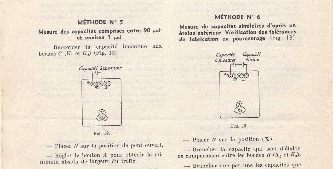

Bonjour je recherche cette notice et notamment comment mesurer des petites capacités avec cet appareil.

J’ai bien vu cette doc mais on ne parle pas des capacités !!!
C’est decrit dans le mode d’emploi P7
En effet, hier je n’ai pas vu autant de doc sur cet appareil !
sans doute pas réveillé.
