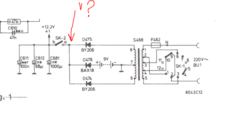

Je l’ai branché sur secteur en 220V, le son a crépité brièvement lors du branchement et depuis rien de rien. quand je met le bras en position lecture, le moteur ne se lance pas, il ne se passe rien.
J’en déduis donc qu’il y a un souci d’alimentation. Au multimètre, le courant arrive bien à l’entrée du sélecteur et à une sorte de bobine (mes compétences sont assez limitées mais j’aime apprendre). J’ai du 10V en sortie de cette bobine cela va a une sorte de plaque imprimée (enfin soudée à l’époque :p)
SI quelqu’un pourrait m’aiguiller pour réparer cette panne, je lui en serais extrêmement reconnaissant.

verifier la position du repartiteur secteur sur 220 ou 240V et que le fusible secteur est bon
ensuite la chose a faire est de mesurer le 12 v qui alimente le montage
pour cela chargez la doc de maintenance qui est dans la fiche
et mesurez ici une tension continue de 12V par rapport a la masse
au risque de passer pour un couillon, ce dit fusible est censé ressembler à quoi? Sur le schéma je comprend que ce sont les 3 fils qui sortent du transformateur sur lesquels j’ai plus ou moins 9/10v sauf que ces 3 fils vont sur la carte imprimée, sur laquelle il y a des résistances vertes (qu’on voit sur le schéma) mais après ça, je ne vois pas de fusible. Merci en tout cas de prendre le temps de m’aider
si le 12V est la le fusible est bon
j’ai deux lamelles qui semblent faire interrupteur qui reçoivent 10V en continue, quand je les touches le moteur tourne et le son grésille, un souci de mécanisme qui ne fait pas toucher ces deux lamelles? car en bougeant le bras on dirait que le mécanisme est censé les faire se toucher sauf que ce n’est pas le cas
je vous ai mis la doc complete de l’appareil dans sa Fiche 15367
En actionnant le mécanisme à la main, il fonctionne bien, super son ! Il va falloir que je vois pourquoi le mécanisme déconne. Merci à vous
sans doute qq’un a force sur le bras et decalé ou tordu une pièce
