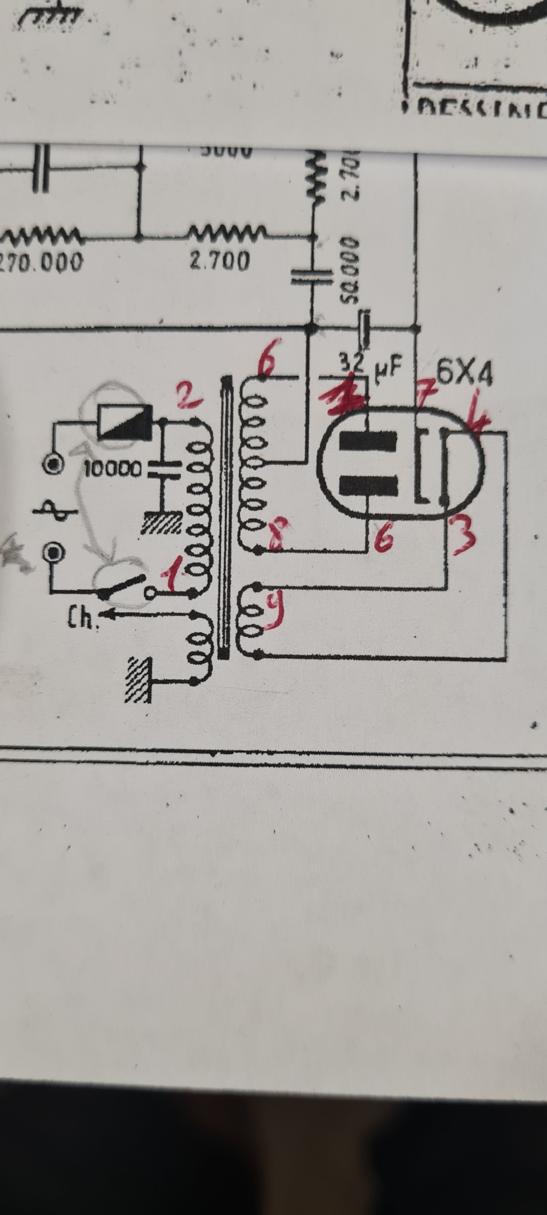

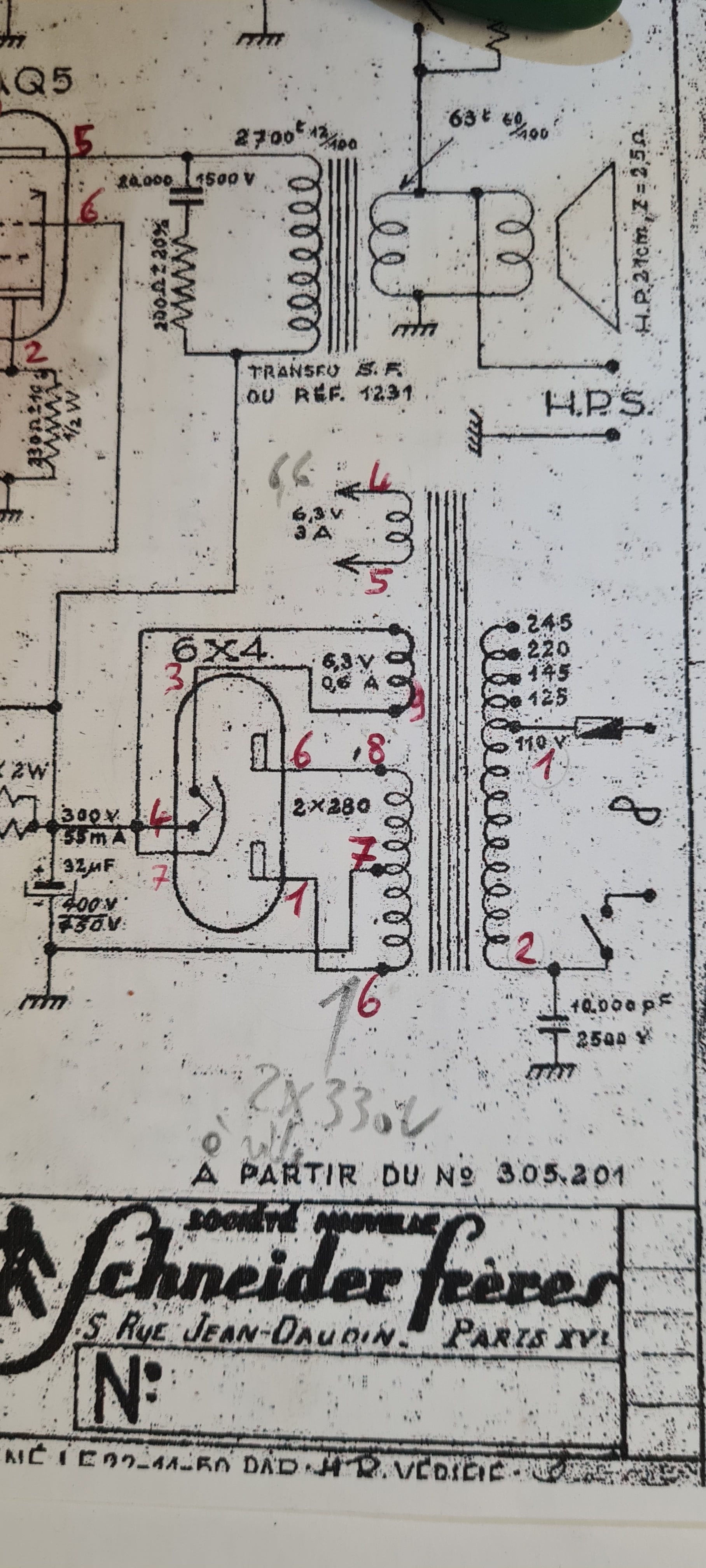

et les enroulements HT donnent combien de volts ?

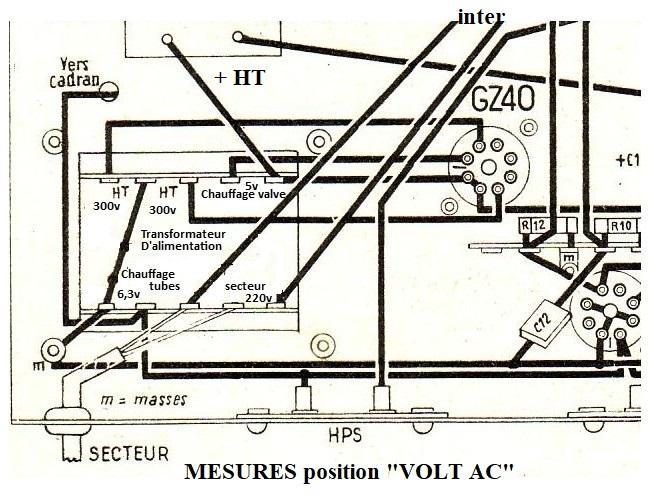

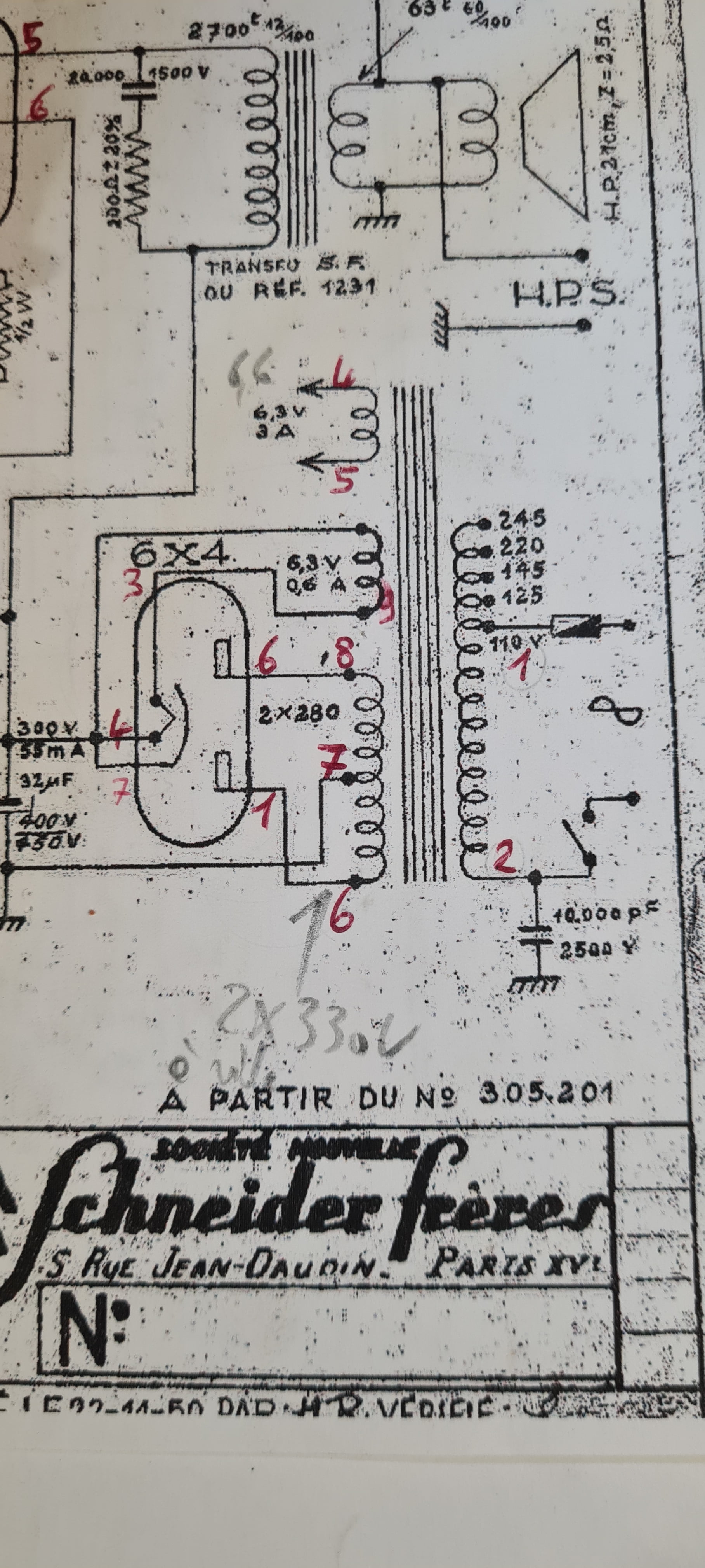

Avec les schémas que j’ai imprimé grace a vous :slight_smile: ,il y en a un ou les tensions sont indiquées

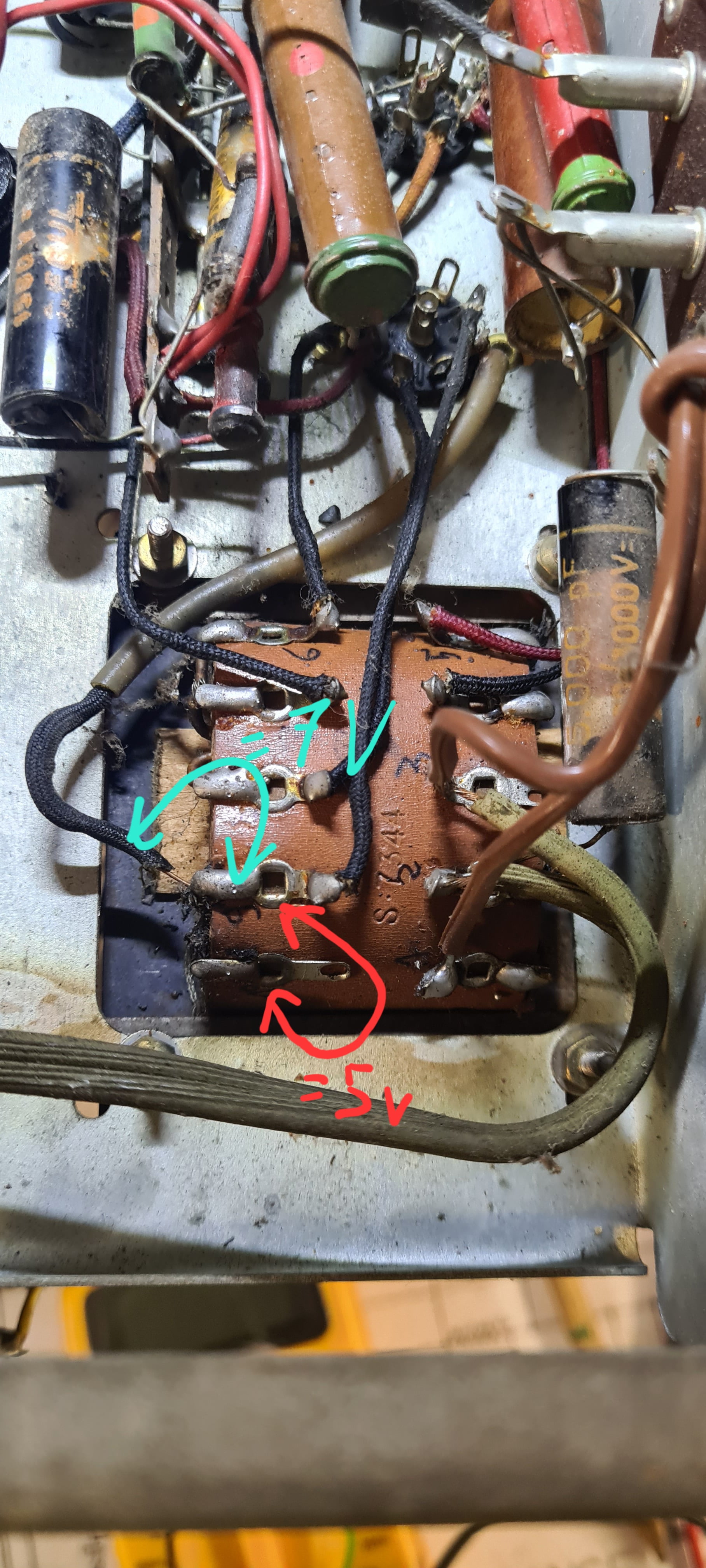

regardez si les soudures des fils 6.3V pour la 6X4 ne sont pas cuites sur les cosses du transfo
vu le diametre du fil pas possible que le 6,3v soit coupé…
un dessin pour vous aider;
transfo-6
c’est pas la meme lampe(chauffée en 5v) mais le schema doit y ressembler

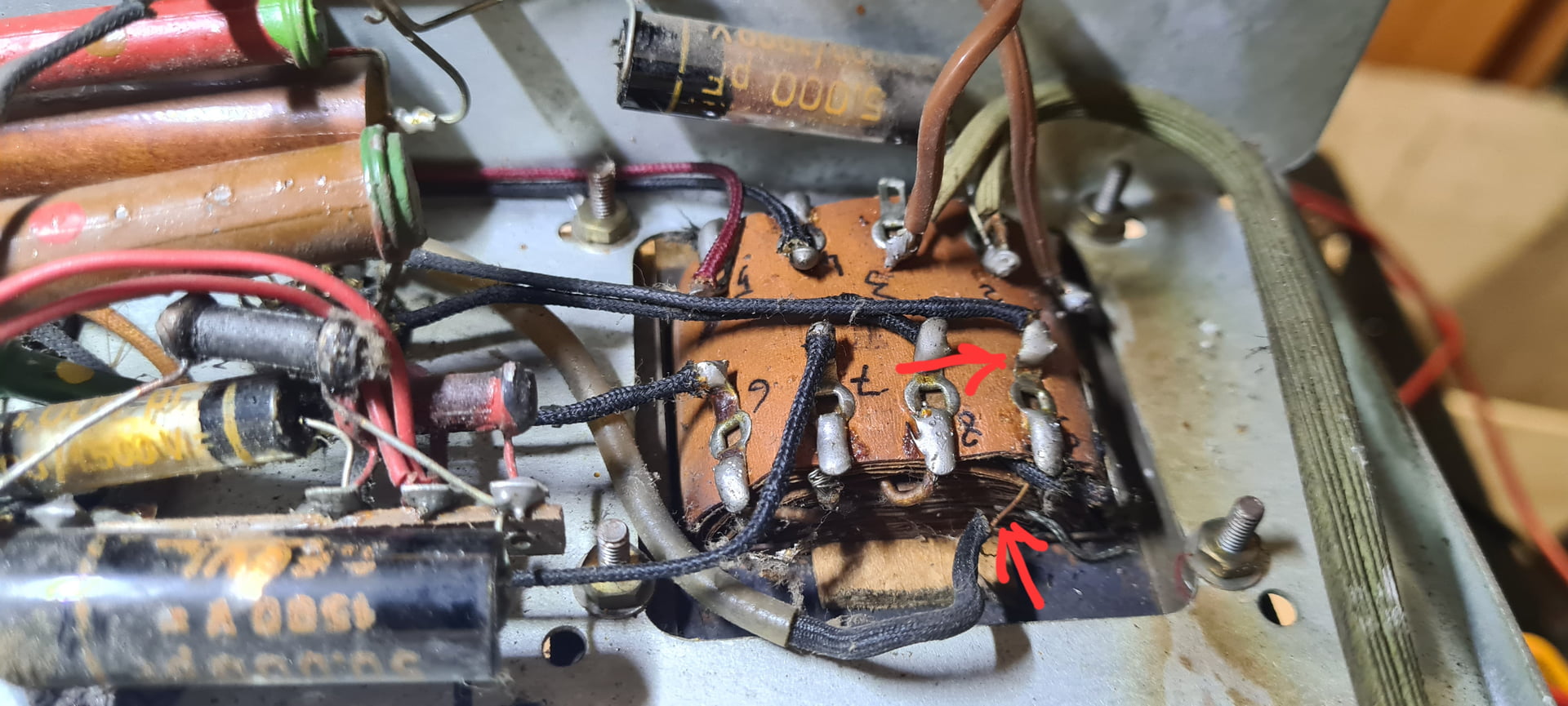

J’ai bien les 2 fois 330V et le 6,6v en broche 4 et 5 comme sur le schéma, il me manque la tension entre la borne 9 et un fil qui sort du transfo (bizarre d’ailleurs qui sorte dans le vide de nul part)
Jaipris les mesures au culot de la lampe et au transfo ,mais cest pareil:-(

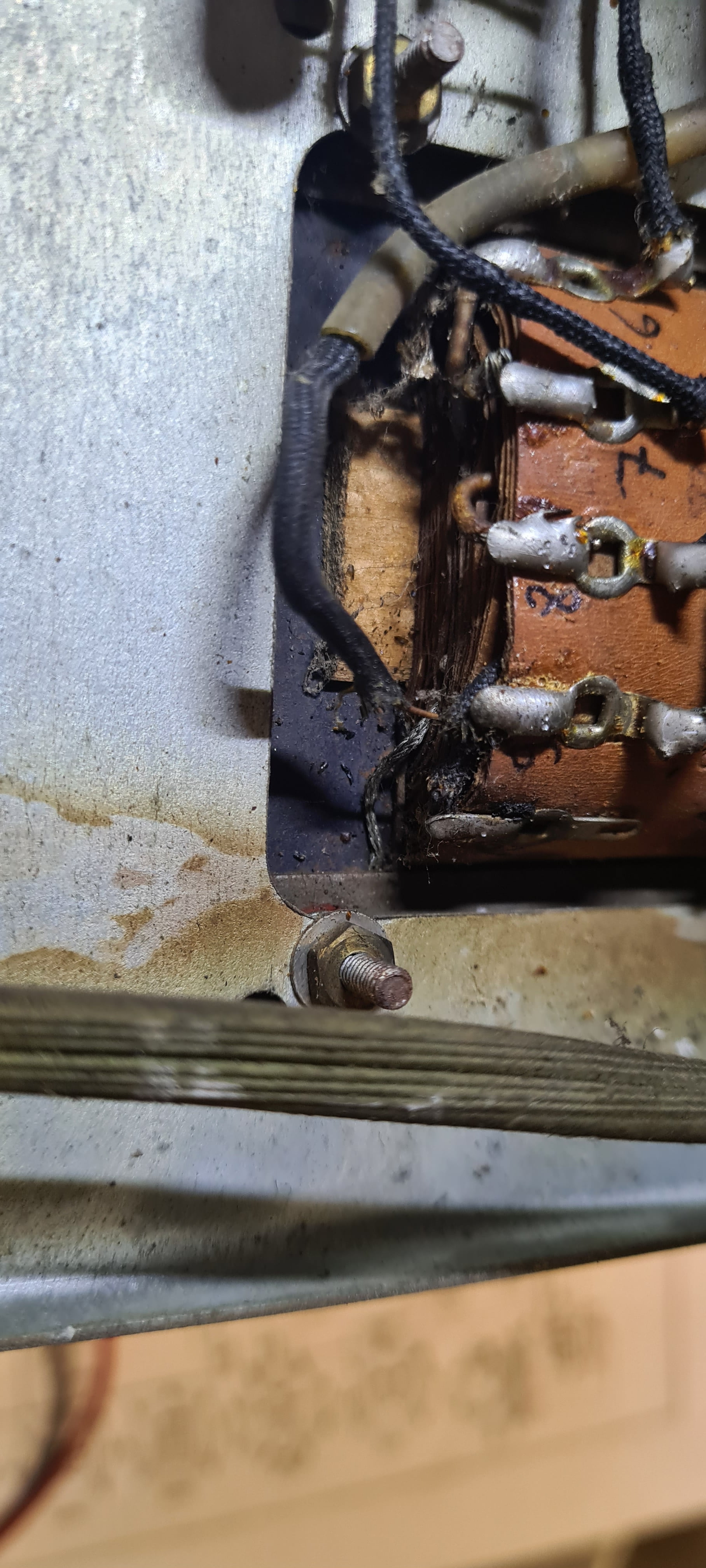

la carcasse isolante du transfo ne serait pas cassée dans un coin et un fil arraché???
une photo?

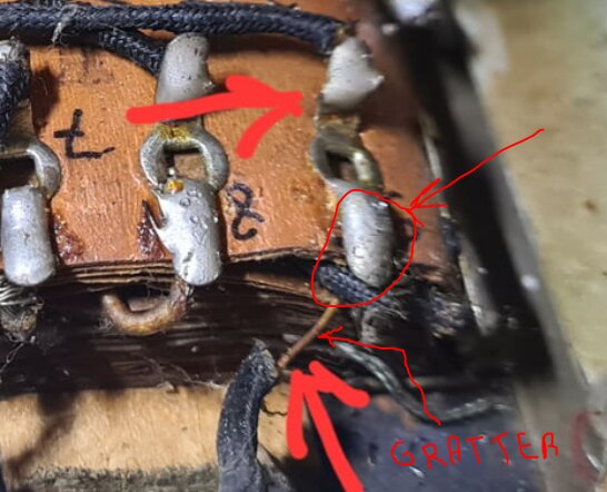

pomper cette soudure et la refaire
attention le fil qui sort du transfo a une couche d’email il fait gratter un peu pour avoir le contact
Non c’est bon en gratant un peu j’ai 7volt entre la borne 9 et le fil qui sort tout seul!
Le petit fil gris qui sort est une mise a la masse
En fait le branchement de mon transfo vers la 6X4 est celui la :slight_smile:

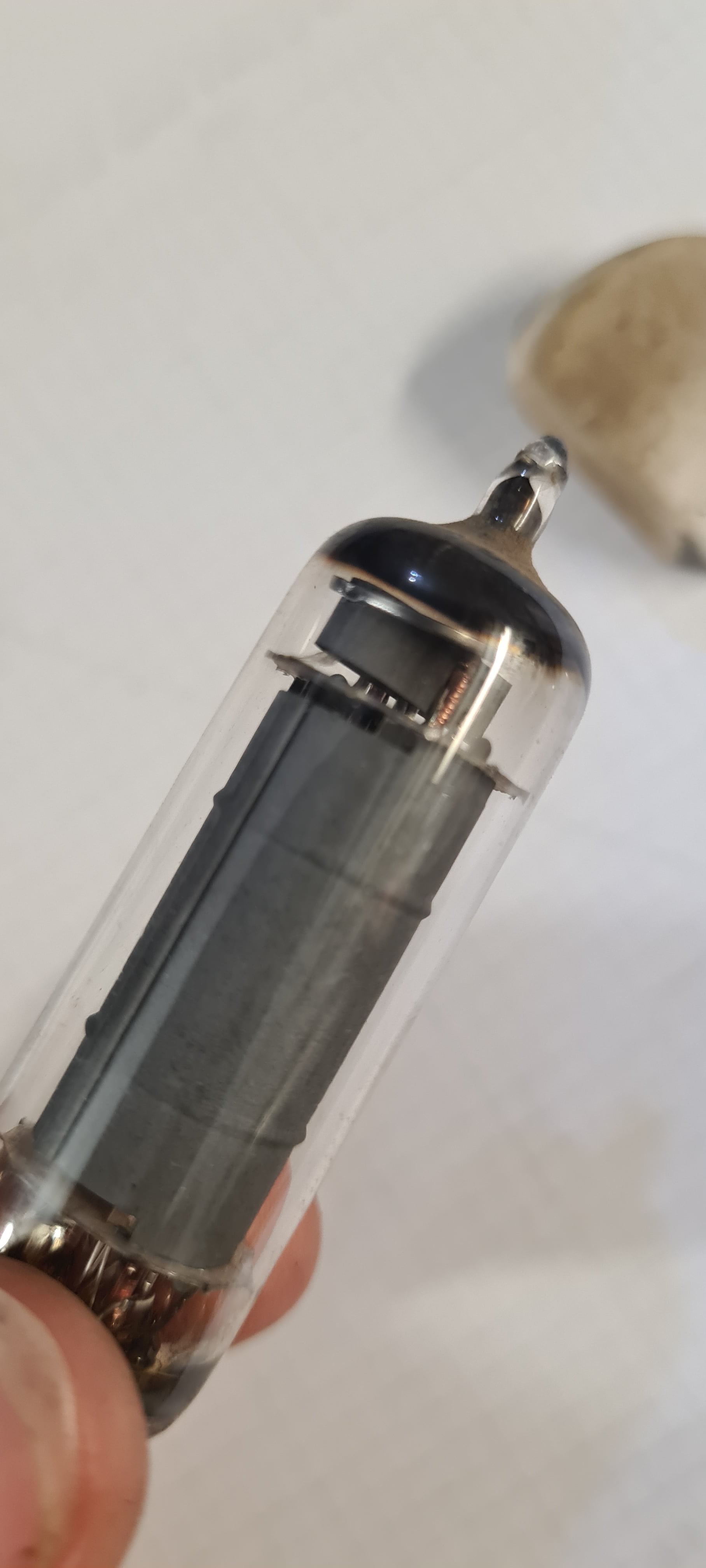

Je vais chercher une 6X4 avec l’inscription dessus :slight_smile: au moins je serrai sûr que s’en sera une:-)

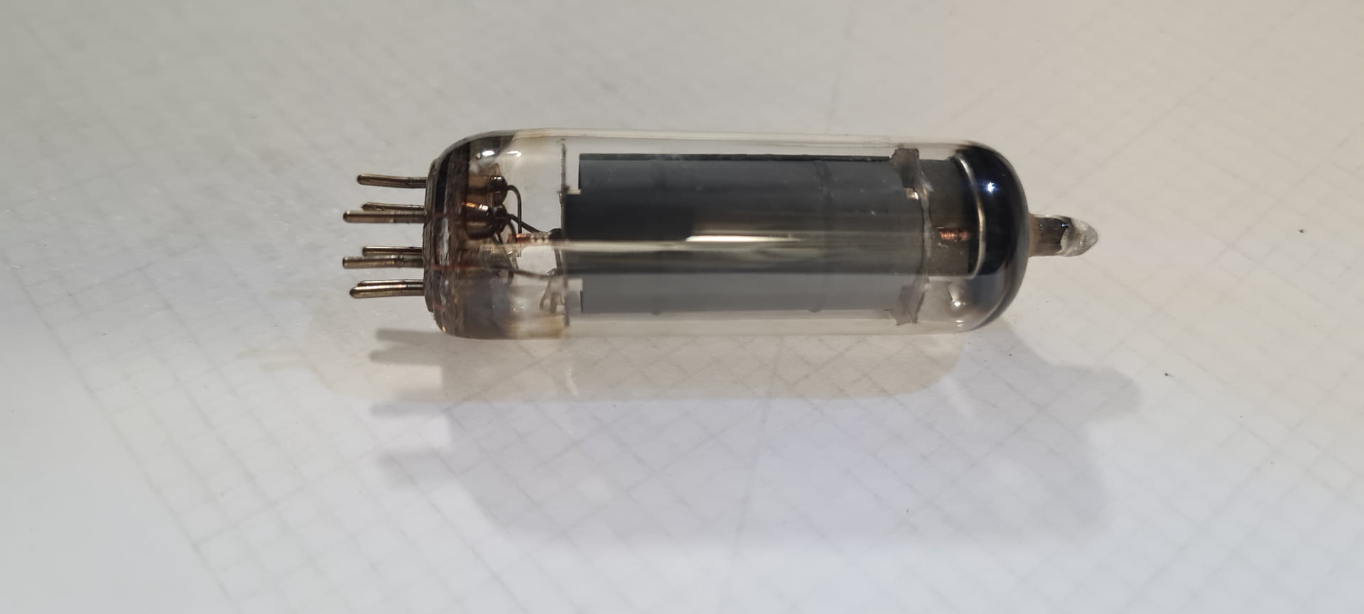

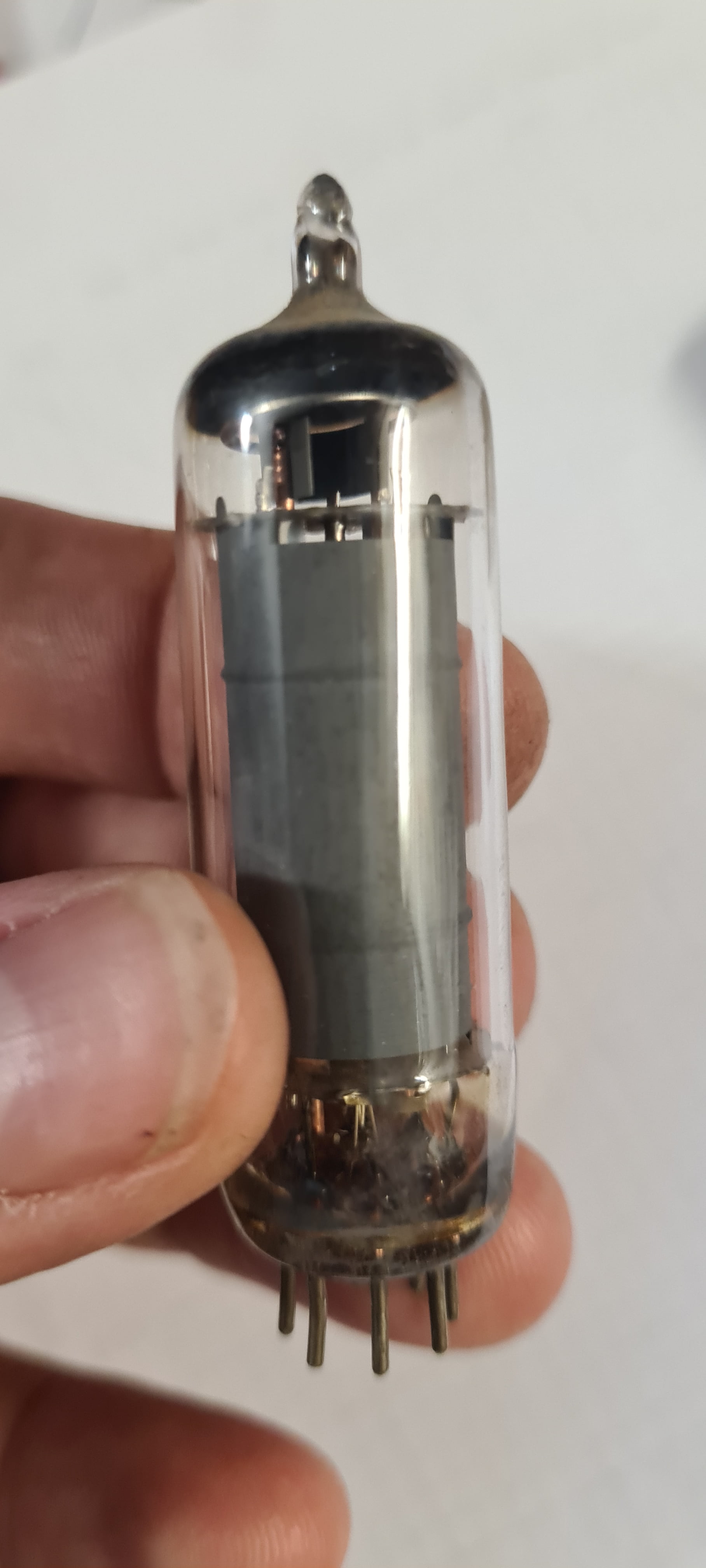

faites nous une photo du tube avec si possible les connexion internes au pied du tube visibles ( fond blanc) et on devrait pouvoir l’identifier
Cest bizare qu’ils aient fait sortir un fil a larrache du transfo! Pour avoir du 7volt. Avant je croyais que cetais le fil qui etait dessouder mais qui allait a la borne 10 mais lorsque jai mesuré entre 9 et 10 il n’y a que 5volt
visiblement il leur manquait une cosse sur les bornier transfo
quant les mesures en Ac sont inconstante c’est du a la trop grande impédance d’entée du multimètre
qui mesure n’importe quoi a cause des capas en enroulements
pour être sur de vos mesures repérez d’abord les enroulements a l’ohmmètre ( transfo hors tension bien sur )

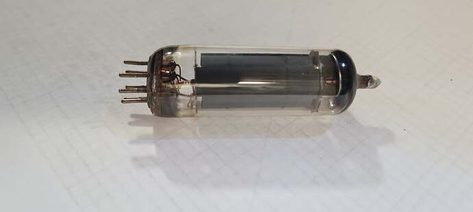

Voici le tube sans inscription dont je pensai etre un 6X4

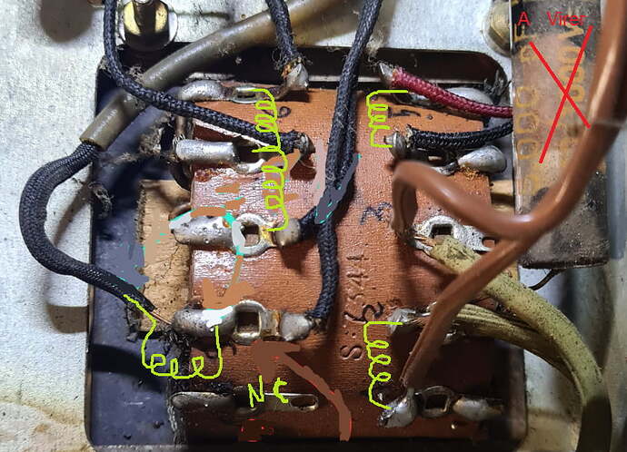

les enroulement du transfo doivent être comme cela
a contrôler a l’ohmmètre
Ce tube,est une 6AQ5.
Oui ces enroulement que tu as ecris correspondent avec les miens :slight_smile:
