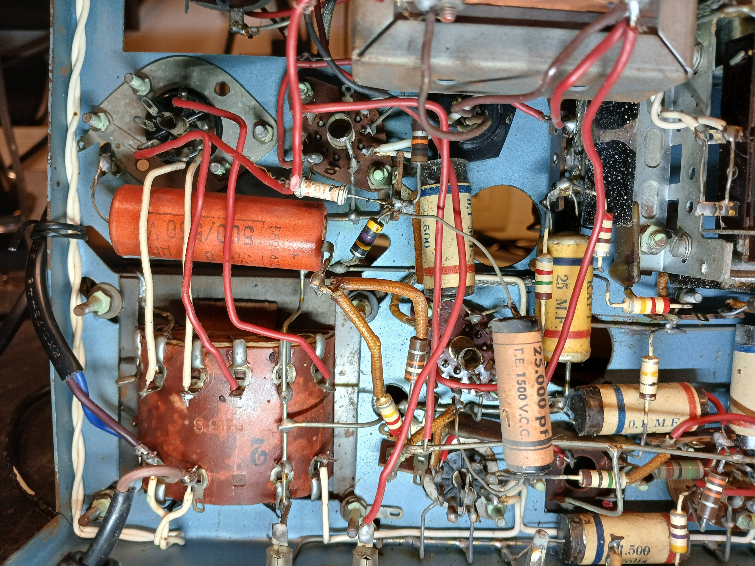

J’ai commencé à travailler sur le phono ,la mécanique est bien grippée ,le moteur tourne
je remets une photo du dessous du chassis

Je veux acheter les condos sur RADIOFIL ,mais la quelle adhesion prendre ???
bonjour
ils ne vendent pas de condos faisant 8µF 500V pour remplacer celui en rouge sur RADIOFIL
Bonjour, Chez E44 il y a 10µF 450V.
Chez radioelec.com , il y a des 10µf 500v.
Ceci dit,sur ce poste, des 450v que l’on trouve facilement suffisent.
bonjour ,merci pour les informations ,de plus je suis dejas client chez E44 ,je n’y ai pas pensé
Pas de panique, avec une EZ80, on peut monter a 47µF. Avec cette valeur, le filtrage, n’en sera que plus efficace. Le choix, de ce fait, s’en trouve élargi !

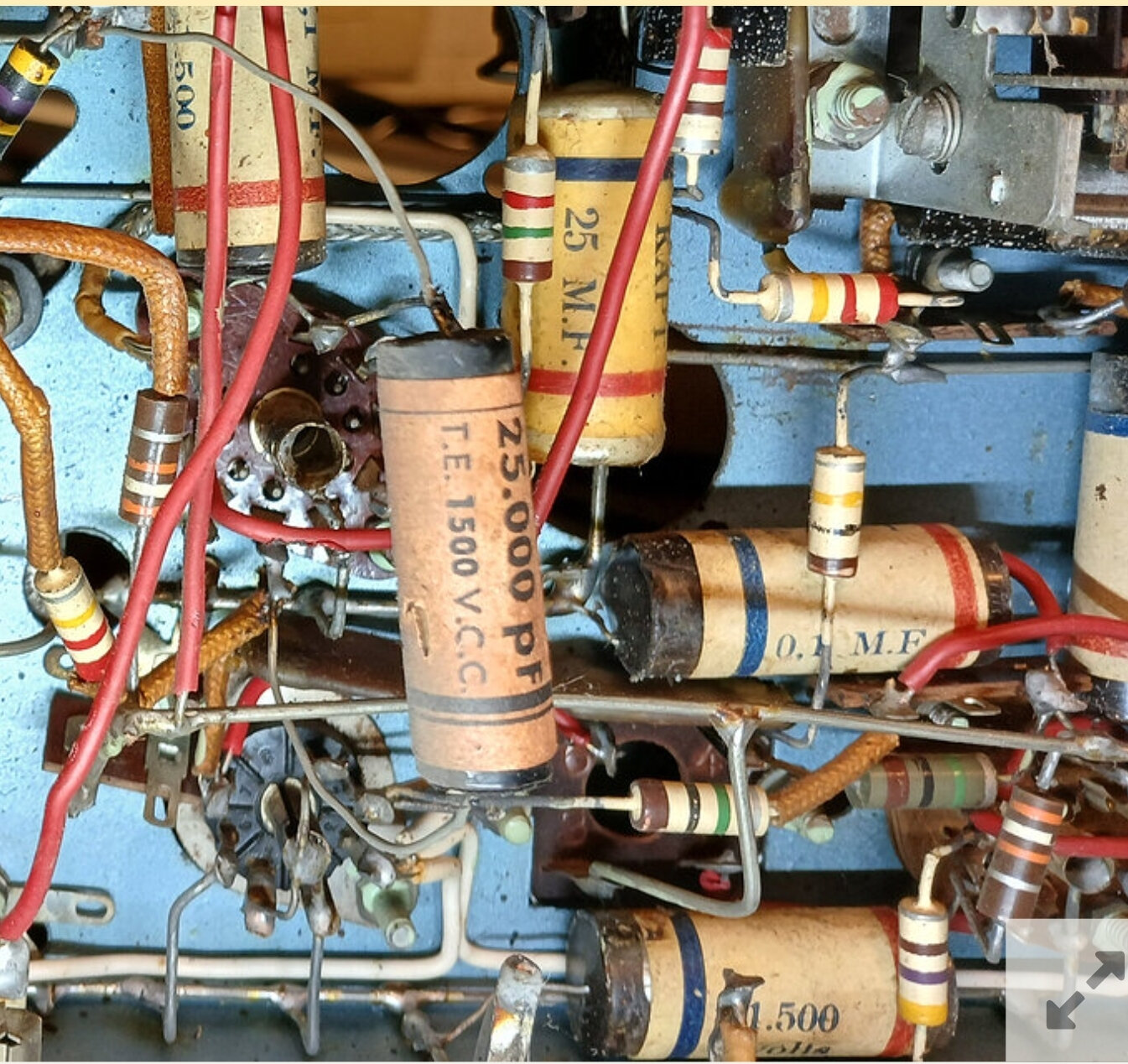

excusez moi si je vous pose trop de questions ,les condensateurs avec une bague bleu et rouge ,est ce qu’ils sont polarisé ???
Oui et non,
Cela dépends du type de construction des condensateurs.
Les condensateurs dit « au papier » (qui sont maintenant à film plastique), en principe d’une valeur inférieure à 1 μF dans les postes de radio, ne sont pas polarisés, c’est le cas de ceux notés 1’500 volts sur cette photo :
Pour les condensateurs dits « électrolytiques » (ou « chimiques » en France), dont la valeur est au dessus de quelques μF les bagues rouge et beu indiquent bien la polarité comme pour le 25 μF noté ici 25 M.F. sur la photo.

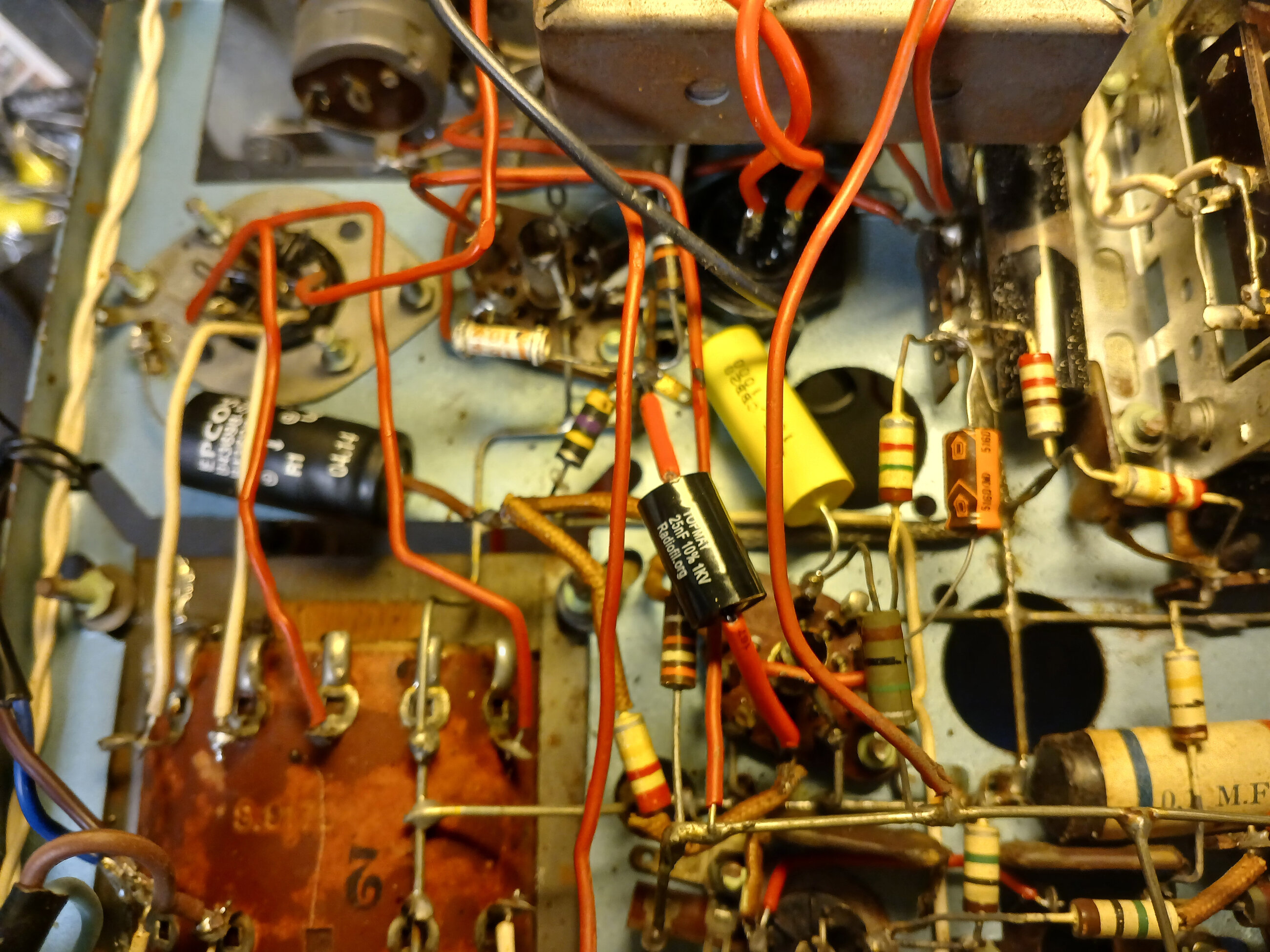

merci pour les informations je viens de faire la commande chez radioelec .com
