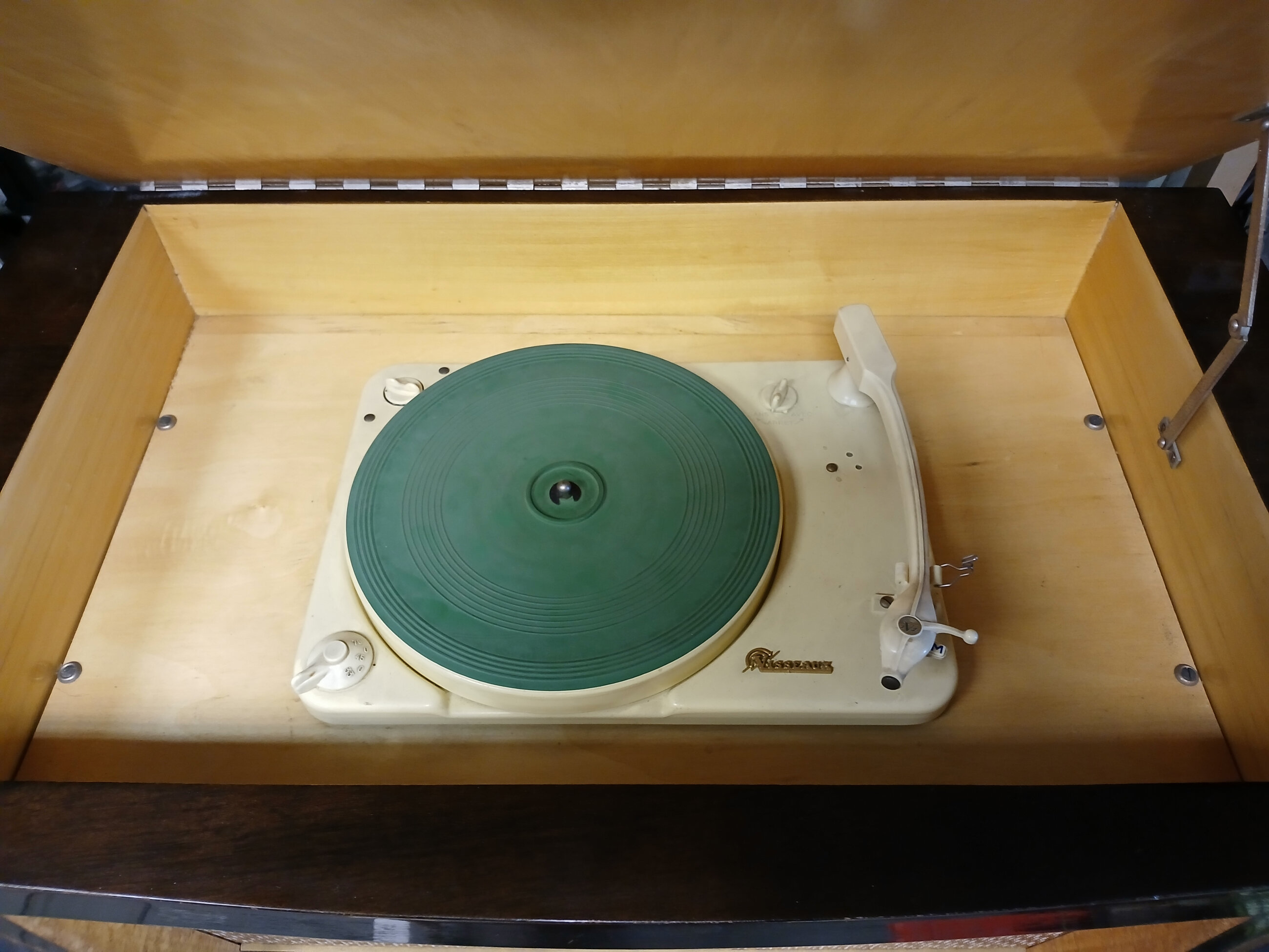

Je m’appelle David ,je suis en Meurthe et Moselle (54) dans un village pres de Toul ,j’ai 53 ans
je travail dans le milieux biomédical et en électronique ,passionné de radio et hifi vintage ,je me suis retrouvé une passion pour les postes à lampes ,un client ma donné un poste de marque VISSEAUX ,mais je ne connais pas le modèle ,et je n’ai pas réussi à noté les lampes correspondantes sur le châssis ,mise en route avec un variac ,il ronfle pas mal

pas sur que ce soit un visseaux
visseaux avait des chassis montés rivetés et la tout est vissé
seule la platine ( qui ressemble fort a un teppaz ) est marquée visseaux

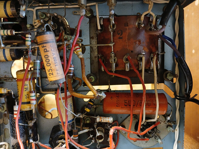

Personnellement je commencerais par remplacer le gros condensateur rouge qui peuvent exploser sans prévenir et le condensateur a cote de l EL84 (tube aluminium ) ca devrait résoudre le problème de ronflement
Il faudrait aussi remplacer le condensateur de liaisons vers l el84

Merci pour toutes les réponses ,je ne voie pas sur le chassis le condo de liaison de la EL84
Il doit être relié entre la EL84 et la EF86 (d’une valeur comprise entre 20 nF et 50 nF).
Condensateur de liaison: entre broche 6 de l’EF86, et, broche 2 de l’EL84. Mais, pas de précipitation, faites-nous une photo bien nette de cette zone, et, on vous dira comment agir.

J’ai un peut de mal avec les anciennes normes d’unité de capacité pour les condos
Sur la photo le condensateur de liaison à l’air d’être celui de 25000pF = 25nF

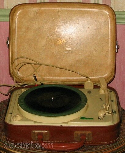

Le tourne disque est le Visseaux TD202 :
Visseaux - TD 202 Pick Up pu/électrophone/phono
qui est fait un Teppaz ECO :
(Photo issue du Grand Livre)
Il est très bien conservé ce poste et si cela se trouve la cellule de lecture piézo de la TD202 est encore fonctionnelle.

Oui, ça en a l’air, mais la photo est bien sombre. Toutefois, le 0,1µF, qui est dessous, ne doit pas être très vaillant, on voit le brai qui a dû sortir du tube de verre !
25 nF ancienne norme, aujourd’hui, le remplacer par un 22 ou un 33 nF 450 ou 500 V.
