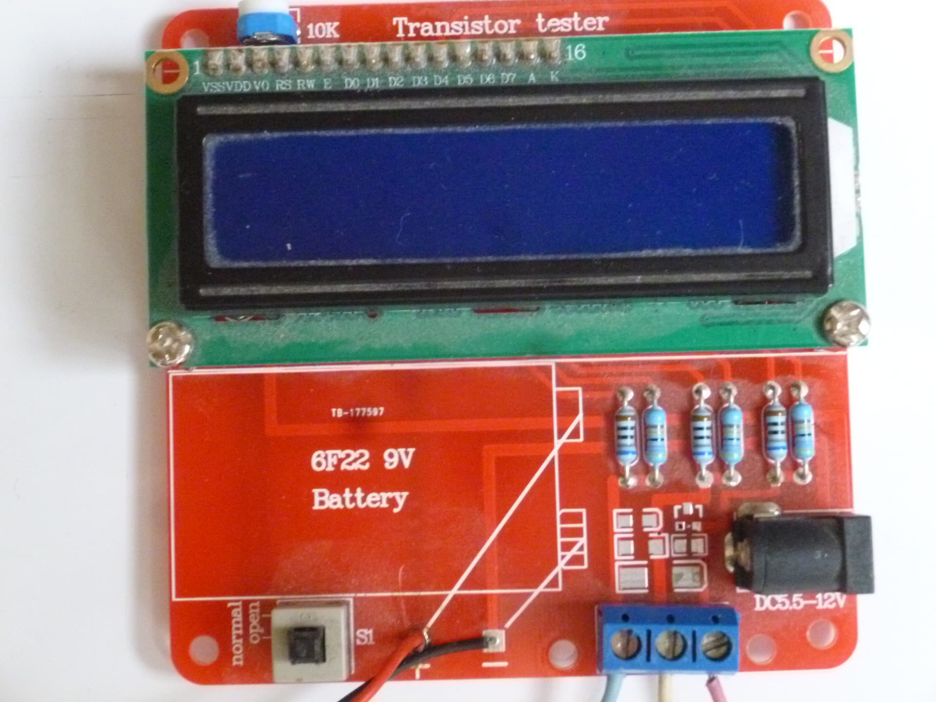

j’utilisais depuis des années un module remarquables pour faire des mesures
transistors et L,C, R voir le modèle chinois !
il est en panne maintenant et je recherche le même car performant et pas cher . si l’un d’entre vous le connais sait ou le trouver ou en a un qu’il n’utilise plus …je suis preneur Car aujourd’hui on en trouve sur les sites mais ils sont loin d’avoir la même qualité .

j’espère que la photo est passée?

Mais quels sont les symptômes de la panne ?
Ce n’est pas très complexe à dépanner.
Ce qui tue ces testeurs c’est une mesure sur un condensateur chargé.
Ça ne pardonne pas, les ports du µC ne sont pas protégés et dans ce cas, c’est irréparable.
Sur certains modèles il y a un SRV05-4 ou assimilé sur les entrées. Il est censé les protéger. Parfois c’est lui qui est en court-circuit.
https://www.mouser.fr/datasheet/2/240/media-3323256.pdf
Il suffit de remplacer le µc. C’est le même que sur l’Arduino Uno R3 (ATMega 328P) et on peut le programmer avec ce même Arduino et une breadboard si on a pas de programmateur.

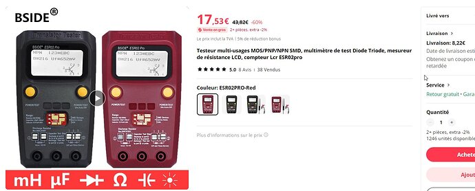

on en trouve plein sur ibé, pour un poil de plus que 20$
Le hardware a été mis à jour. Pas le prix…
Jamais eu confiance en Ali…peut-être à tort…
Pour préciser (et éviter une erreur de commande), le prix est de 11.47€ + 4,97€ (port)
Le prix affiché sur le lien est celui du boitier.
D’autres vendeurs sont moins cher.

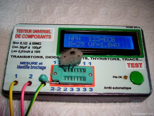

j’utilise toujours le premier que j’ai monté il y a plus de 10 ans,
imgp9944
Depuis j’en ai monté une dizaine pour moi et les copains, le dernier en date est celui là:
Qui est fourni avec le boitier et un très bel affichage couleur !
J’ai plusieurs de ces chinoiseries, aucune n’indique la même valeur si je teste un transistor.
D’ailleurs je me demande à quoi correspond le Uf de 1,04V sur l’appareil ci-dessus ?

bonjour merci pour votre intérêt à ma réponse. en définitive il était à l’arrêt j’ai voulu le mettre en route …et plus rien muet et semble sans alimentation j’ai fais un contrôle rapide mais n’ai rien détecté de particulier il est dommage de s’en priver car cela marchait très bien surtout pour les transistors merci beaucoup pour vos infos je vais voir pour la suite bien cordialement

La tension de chauffage, peut-être.

.Pour Keeper (je ne pense pas être compétent pour effectuer les contrôles que vous me conseillés). il n’y a pas eu de fausse manip car c’est lors d’une mise en route que le module après s’être allumé s’est éteint. La seule éventualité serait que les touches d’entées aient été en contacts ?
Pour Bruno ( je n’ai pas vu le module, micro circuit, dont vous me parlé sur la carte d’origine )

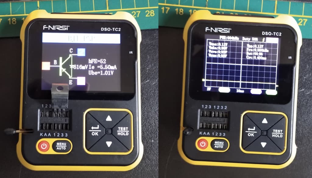

Voici mon modèle qui en plus de tester différents composants fait aussi oscilloscope et générateur PWM.
Par contre, les prix se sont envolés depuis mon achat.

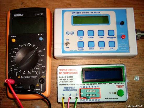

Bjr,
en 2014 j’avais comparé le testeur chinois à deux appareils commerciaux qui valaient 10 fois plus cher, et les résultats n’étaient pas si mauvais;
imgp9966-1
